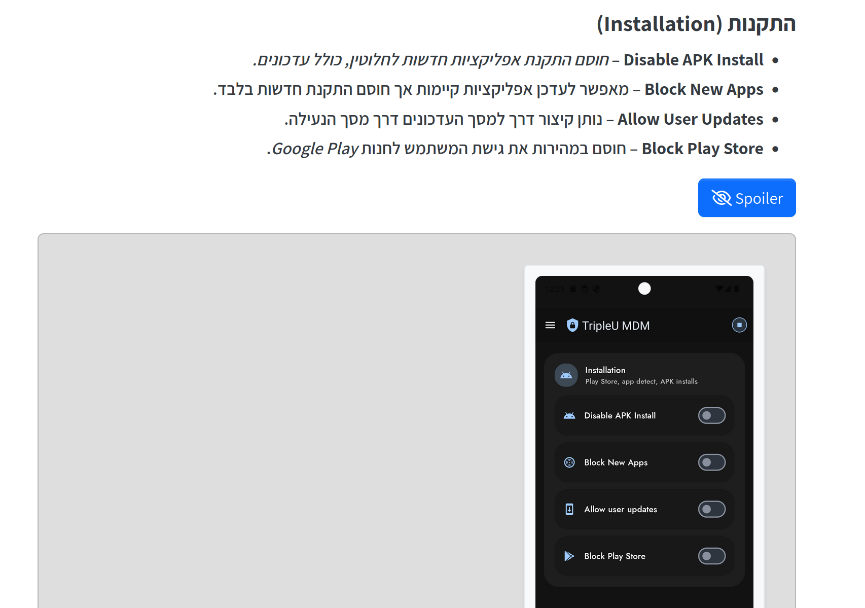

          זה לא קיים באפשרויות כמו שהוא הגיב לך בתמונה אבל לא הסביר את עצמו יותר מדי.
          האפשרות הראשונה נקראת חסימת קובץ APK אבל זאת הטעיה, הוא טעה בניסוח, זה בעצם חוסם גם APK וגם הכל, כולל התקנה דרך החנות הרשמית...! והרבה אנשים טועים לחשוב שזה חוסם רק התקנה מקובץ APK אבל לא.....
          זה חוסם הכל!
          האפשרות השניה מאפשר לעדכן אפל' קיימות אבל חוסם התקנת אפל' חדשות, גם לא מה שאתה רוצה/מבקש...

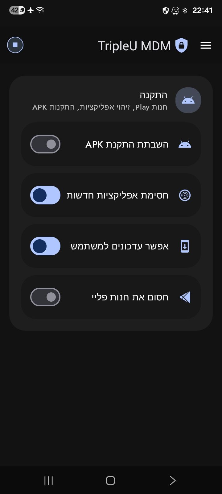

                @TripleU
                אם אני בוחר בBlock new apps אני יכול להתקין חופשי מה שבא לי. זה לא חוסם.
                זה היה מוגדר ככה 👆 נכנסתי לGoogle-play התקנתי דפדפן והי הופ הכל עובד.
