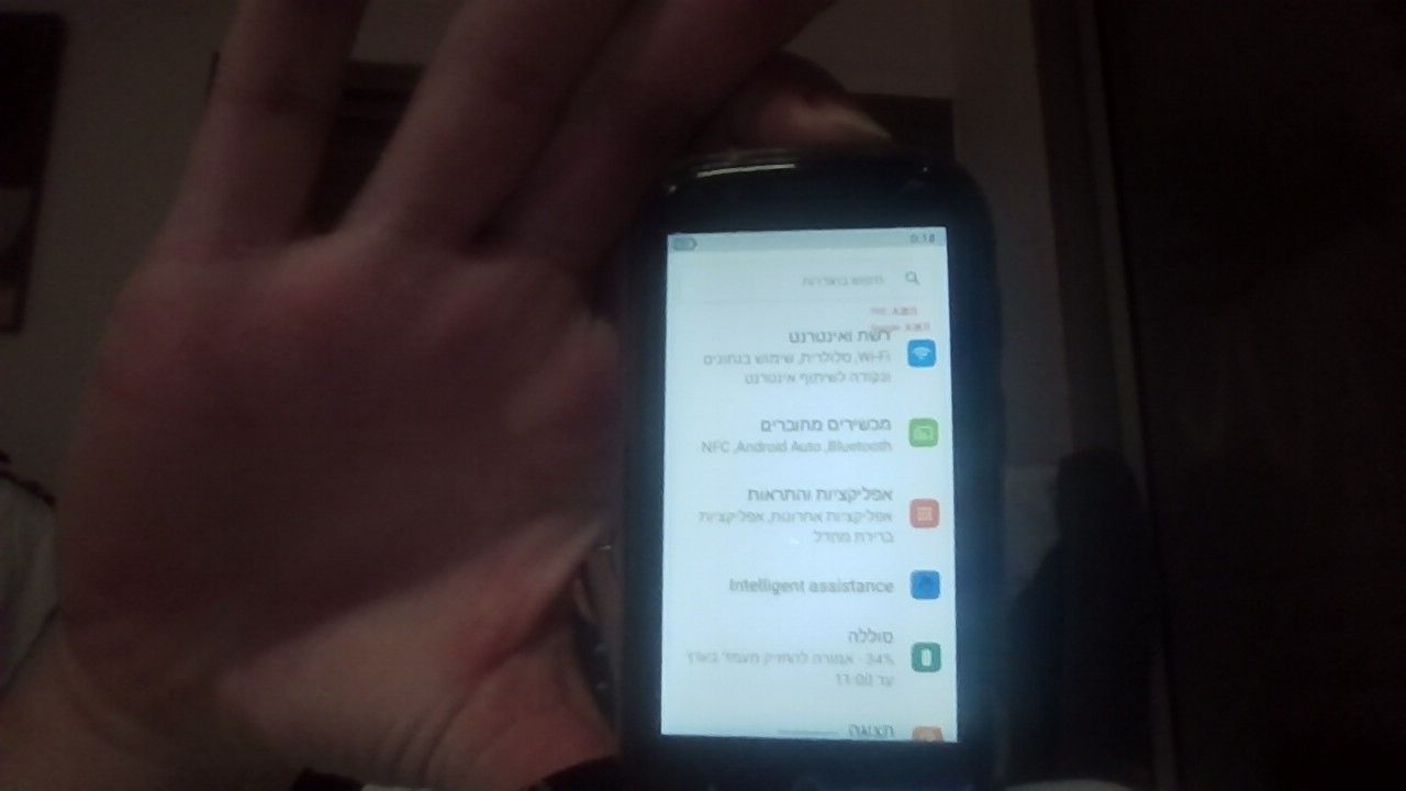

    שלום רב! אחרי צריבה של גירסה לג'לי 2 הופיע הכיתוב בסינית ויש דרך להוריד אותה באמצעות לחיצה מסוימת על My Device כמו שכבר אמרו פה https://mitmachim.top/post/976228
    בהמלצת ידידנו @נוחעם-fm האלוף פתחתי נושא כדי לבדוק האם יש למשהו ג'לי 2 עם השורה הזאת בגלל שלי אין הנ"מ תיהיה שעדיף אם יש כזה דבר ל2 לצרוב גירסה חדשה לג'לי ואז להוריד את הכיתוב בסנית באמצעות ה My Device אם למשהו יש כזה גרסה של ג'לי 2 עם My Device נשמח לשמוע תודה
    סליחה על הטשטוש אבל העיקר בתמונה זה שאין לי את הכיתוב My Device הזה. אשמח לעזרה תודה!!!

          תבדוק האם כשאתה נכנס להגדרות האם יש שורה (ראשונה) בשם my Device כמו בתמונה.?

            @הישבשר-המלומד אין.

                      y0508352872
                      @הישבשר-המלומד @צבי-דורש-ציון @נוחעם-fm @בונפד
                      יש עוד דרך בJELLY 2 דיברתי עם החברה עצמה
                      הטקסט האדום זה בעיקרון אומר שהמכשיר לא מאומת ע"י גוגל כי מחקנו לו משהו באימות
                      יש פה מדריך מלא עם קבצים ותוכנה מיוניהץ עצמם https://drive.google.com/drive/folders/1qDw7l_aQ2qkAAKh4PGuGycLSaDk592tv
                      וזה עבד לי מצויין

                            לפי מה שידוע לי, אין את זה בג'לי 2
                            מה שכן אם יש לך את הקופסא, אמור להיות כתוב על הקופסא את ה IMEI שלו, מתחת יש עוד שורה (לא זוכר מה השם)
                            כשאתה מקליד
                            *#*#08#*#*
                            זה יתן לך אפשרות לשנות IMEI בשורה השלישית אתה אמור לכתוב את השורה שכתוב לך על הקופסא (בהנחה שעדיין יש לך אותה. [ד"א ניסיתי לכתוב אחד אחר של ג'לי סטאר, זה לא עבד לי])
                            כתוב את זה שם, תלחץ על שמור, תפעיל מחדש, והכיתוב ירד לך.
                            דרך אחרת אם אין לך את הקופסא ויש לך הרשאות רוט:
                            אתה הולך לקובץ
                            /system/framework/services.jar
                            אתה פותח אותו עם MTManager
                            יש לך שם קובץ dex
                            תעשה חיפוש
                            google:
                            (הנקודותיים חשוב כי יש שם הרבה google)
                            אתה תראה שם את התוצאה שכתוב על המסך (אתה גם צריך לרדת עוד כמה שורות בשביל למחוק את כל האדומים האחרים)
                            רק דבר חשוב תשאיר את ה "" רק שלא יהיה כתוב שם כלום ביניהם
                            תשמור וכו'
                            בהצלחה
