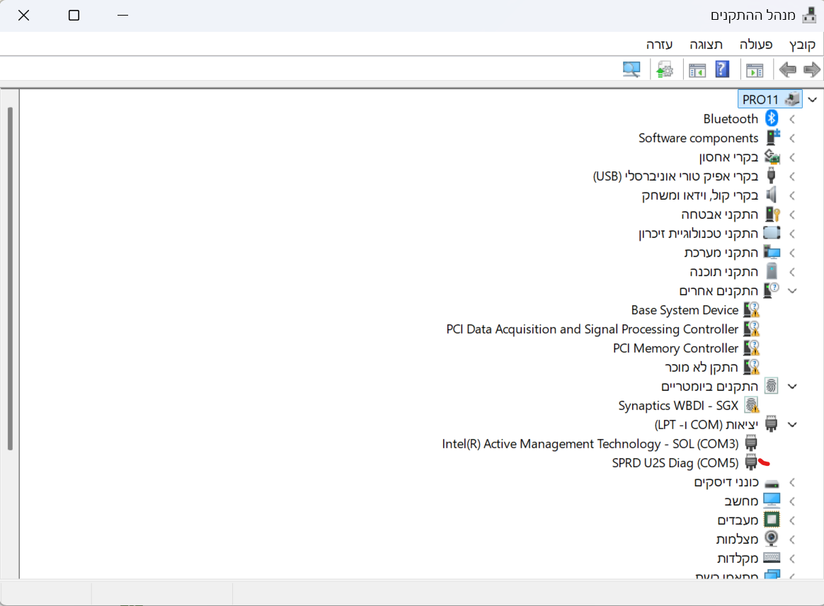

                                      יענקיH
                                      #33
                                      @כלב-בן-יפונה תכתוב בחיפוש בהתחל
                                      • כ כלב בן יפונה
                                        @יענקיH כתב בלהורדה | גרסה חדשה לתוכנה לשינוי IMEI2 בסדרת נוקיה 2024:
                                        @כלב-בן-יפונה תפתח מנהל ההתקנים
                                        תחבר במצב צריבה
                                        איפה זה נמצא?
                                        יענקיH
                                        #34
                                        @כלב-בן-יפונה אצלי למשל:
                                        כ תגובה 1 תגובה אחרונה
                                        • י יענקיH
                                          כ מנותק
                                          כ מנותק
                                          כלב בן יפונה
                                          #35
                                          @יענקיH את זה מצאתי
                                          אשמח אם תוכל יותר לפרט לי על מה ללחוץ
                                          תודה רבה לך
