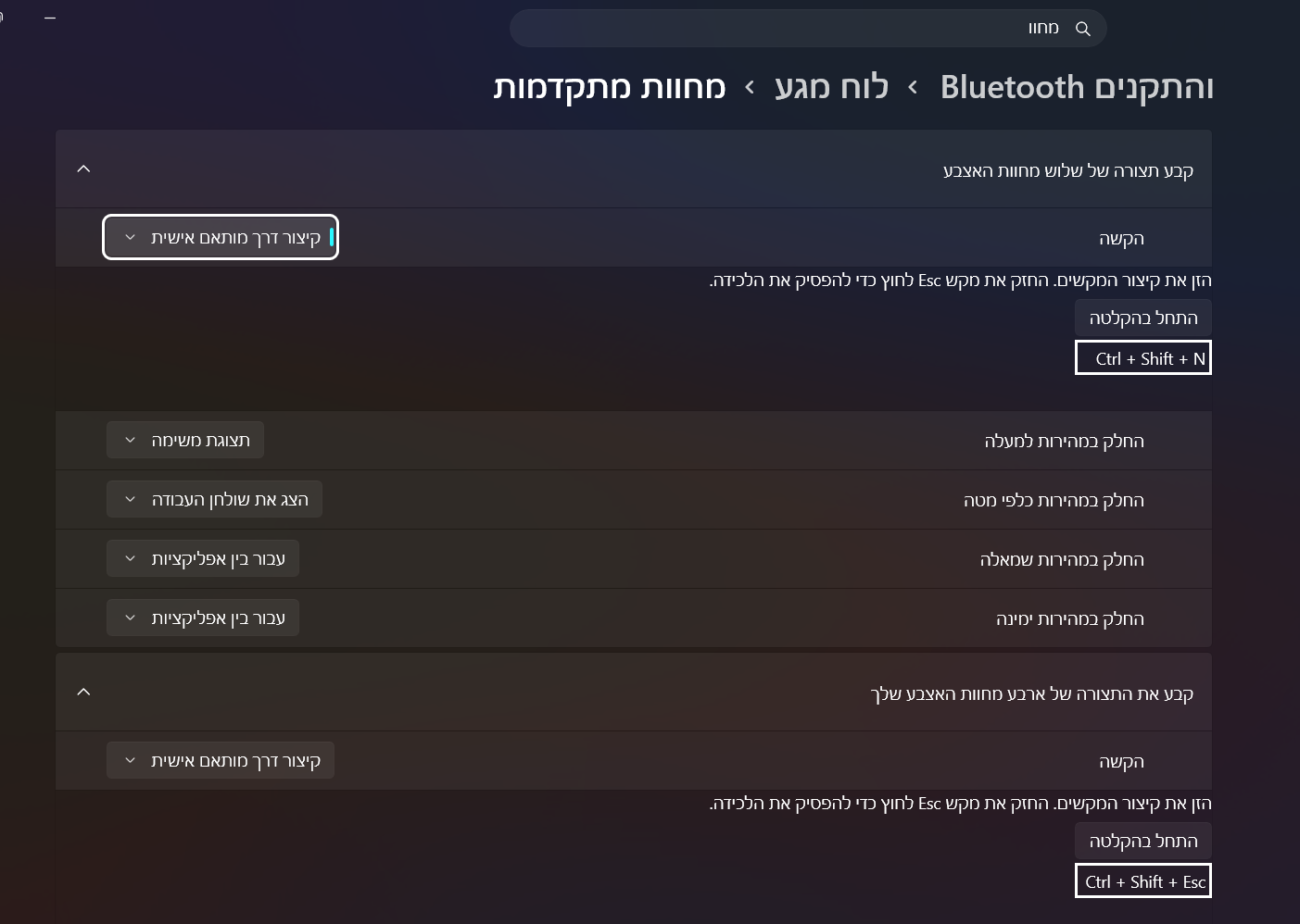

        (עוד סוג של קיצור בווינדוס 11 שרוב האנשים לא מכירים (למרות שעלה גם בפורום כאן איפשהו))
        מחוות מתקדמות של לוח מגע
        כנסו להגדרות>בלוטות' והתקנים>לוח מגע>מחוות מתקדמות
        כאן בעצם אפשר להגדיר מה יקרה בלוח עכבר מגע מלחיצה/גרירה של 3/4 אצבעות.
        (לוחצים על 'התחל בהקלטה', מקישים את קיצור המקשים במקלדת ומאשרים)
        אתם יכולים לראות בתמונה שאנ קבעתי בלחיצה של 3 אצבעות נוצרת תיקיה חדשה
        /נפתח מסמך חדש/חלון חדש (אנונימי משום מה) בדפדפן
        ובלחיצה עם 4 אצבעות נפתח מנהל המשימות
        שימושי ביותר!

          @בנימין-מחשבים יפה, לא הכרתי.
          רק שלא הבנתי איך אני מגדיר לו מה הקיצור מקשים יעשה - לדוגמא אם אני רוצה ליצור תיקייה חדשה?
          • יאיר דניאלי יאיר דניאל
            בנימין מחשביםב מנותק
            בנימין מחשבים
            @יאיר-דניאל לכן צירפתי תמונה
            אתה צריך להשתמש בקיצור מקשים שכבר קיים (תוכל להתייעץ עם ג'יימיני מה קיים ומה כדאי...)
            ליצירת תיקייה חדשה זה Ctrl + Shift + N

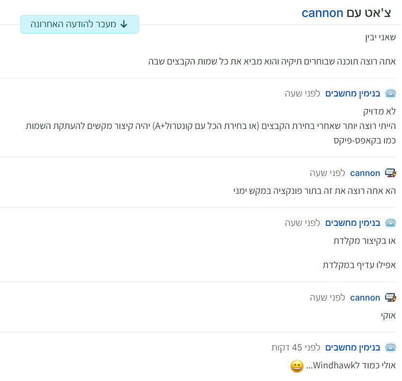

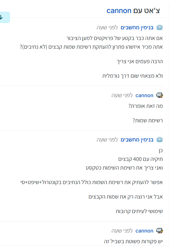

                @cannon יש לציין שנבנה תוך מספר דקות מהרגע שהצלחתי להבהיר מה אני מחפש
                עד לגרסה הסופית של הexe...!
                בכל אופן אני בטוח שזה שימושי להרבה אנשים. למי שלא הבין למה זה מיועד הסבר בספוילר
                פשוט אני אביא צילומי מסך מהצ'אט שלי איתו... @cannon מקווה שזה בסדר 😉
                0482dcbb-9c90-49de-a358-9101d79d2a31-image.png 791ab9af-8382-43d8-8a64-5d83d27a3f3a-image.png
                וזהו...! הגיעה התוכנה 🙏
                אם למישהו יש שם יותר מוצלח (כדי לעמוד ברמה של CAPS FIX...) אני בטוח ש@cannon יסכים להוסיף... (תכתבו לי או לו באישי)

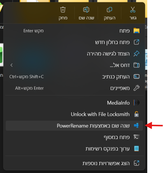

                    @צול-גאה אני חושב שיש כבר משהו כזה ב-PowerToys

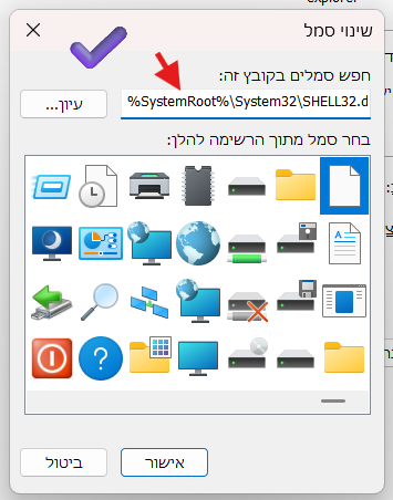

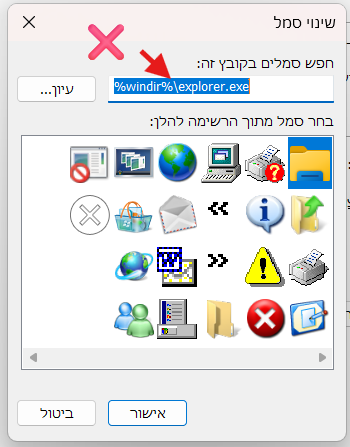

                      לסיום אתם יכולים להחליף את האייקון (במאפייני קיצור הדרך) לאייקון הרגיל של תיקיה בסייר ווינדוס
                      אם הוא לא מציע לכם את האייקון הזה תגדירו לו לחפש אייקונים במקום הרגיל של אייקונים לתיקיות
                      אמור להיות במיקום-
                      %SystemRoot%\System32\SHELL32.dll
