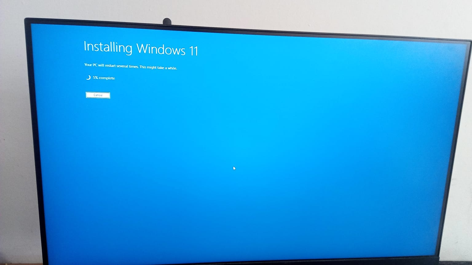

    אני מנסה להתקין וינ11 על מחשב (כרגע וינ10). הוא תומך בדרישות המערכת של וינ11.
    ניסיתי עם Windows update (הציע עדכון) - אחרי הפעלה מחדש, נשאר על 10.
    כנ"ל דרך מסייע ההתקנה של מייקרוסופט.
    כשאני מנסה דרך דיסקאונקי (שצרבתי דרך הכלי של מייקרוסופט), לא מציע לי את האופציה בלי לאפס. ואני לא יכול לאפס.

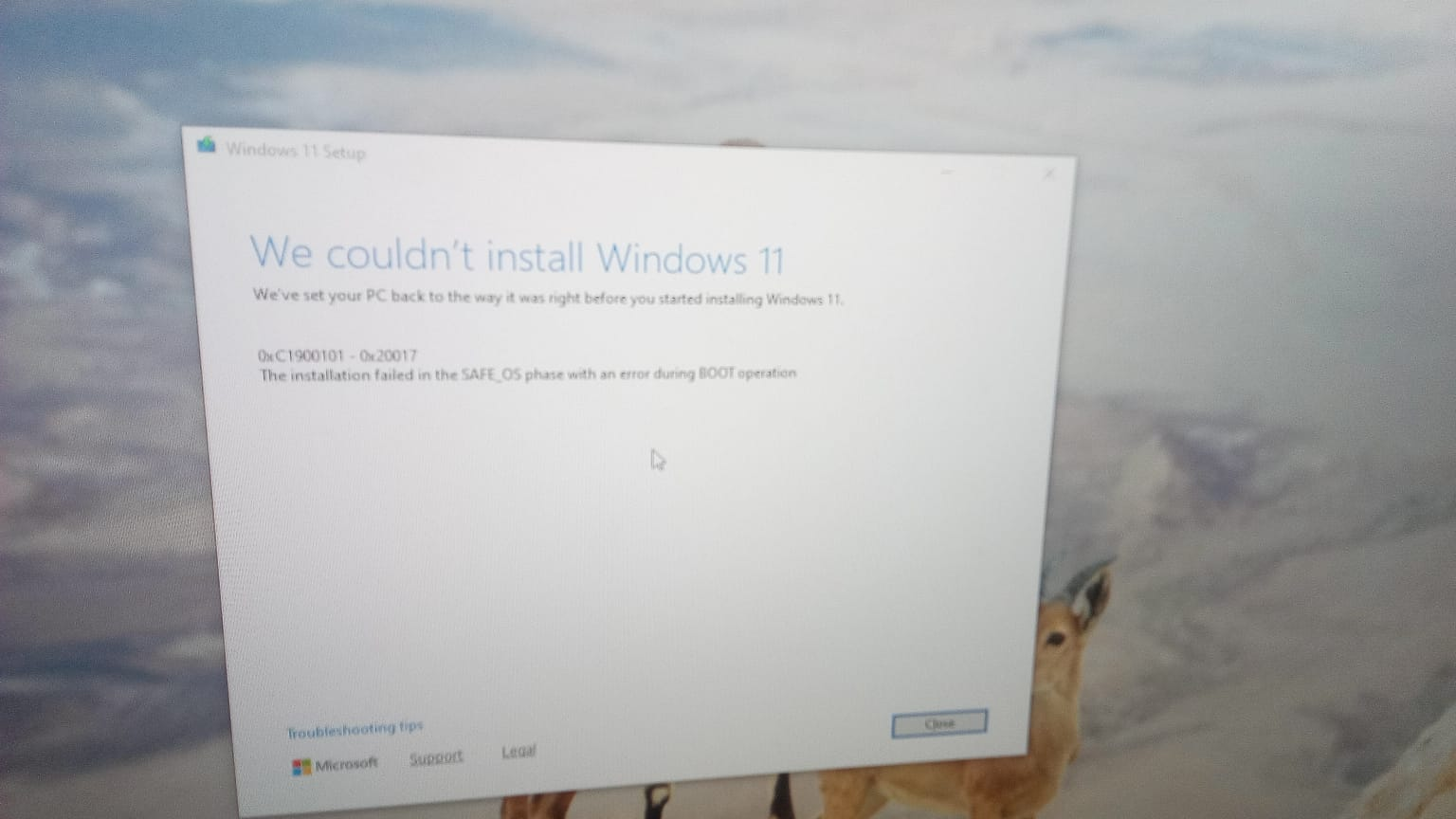

    אני מנסה דרך setup.exe מהדיסקאונקי הצרוב או מהISO, מציג את השגיאה הזו
    sfc /scannow הציג שתיקן משהו
    עשיתי גם chkdsk, אבל אותו הדבר.

      @חכם-בלילה-1 אם הוא יכעס - זה יהיה מוצדק.
      • E ejay
        @מישהו12
        הפעל cmd כמנהל
        reagentc /inf
        Windows RE status: אם הוא מבוטל disabled
        אז יש צורך להפעיל אותו
        reagentc /enable
        הפקודה מאפשרת את Windows RE

            תודה על הניסיון, אבל אני כבר יממה על זה, בינתיי עם הAI הגעתי פעמיים לBSOD (יש לי פה 15 מחשבים זהים לחלוטין)
            @מתכנת-חובב כתב בבירור | לא מצליח לעדכן לוינ11:
            @ejay מה זה עושה?
            אכן אשמח להסבר
            ובכל אופן לא חושב שיש עניין לנסות כל מיני פתרונות משונים אם אפשר בשתי דקות לראות ב event viewer מה גרם לבעיה
            אשמח להסבר מה בדיוק לעשות... תודה
            וינדוס לא התחום החזק שלי

                    התקדמות:
                    שיניתי את גודל מחיצת הEFI - הגדלתי ב16MB על חשבון המחיצה השמורה. (המחשב נדלק אחרי זה) ניסיתי לעדכן מsetup.exe בiso, והיה נראה שהצלחתי - הגעתי כבר לשלב הזה
                    אבל אחרי שסיים והפעיל מחדש, עלה 10 וקיבלתי את השגיאה הזו

                    • מישהו12מ מישהו12
                      התקדמות:

                      מישהו12
                      התקדמות:
                      הייתה על המחשב תוכנת הקפאה בשם Reboot Restore RX שכמובן השבתתי אותה. אבל גם אחרי שהיא מושבתת, היא שולטת על הMBR ולכן העדכון כשל.
                      הסרתי אותה, ולמרבה השמחה - הMBR נדפק. העלתי דיסק התקנה של וינדוס ועשיתי "תקן את המחשב שלך".
                      הוינ10 עלה תקין.
                      שוב עדכון... ווינ11 עובד!
                      תודה לכל המסייעים, וביחוד ל @מתכנת-חובב היקר שהתחבר מרחוק וניתח לוגים...
