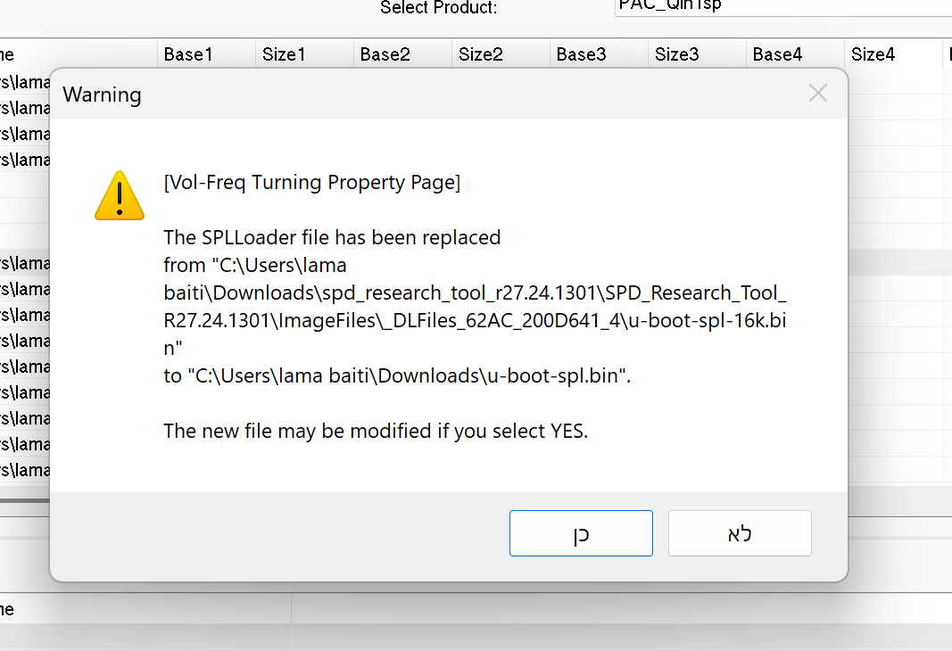

        @עדלאידע כתב בבקשת מידע | המסך לא עובד במכשיר אחרי צרבית גירסא - המכישר עמו עובד חלק:
        @למה-באתי תצרוב את שלושת המחיצות האלו:
        boot.img
        u-boot.bin
        u-boot-spl.bin
        איך אני צורב את זה זה SPD..
        זה המחיצות. מה מתאים למה?

          @למה-באתי כתב בבקשת מידע | המסך לא עובד במכשיר אחרי צרבית גירסא - המכישר עמו עובד חלק:
          boot.img
          u-boot.bin
          u-boot-spl.bin
          boot < boot
          uboot < u-boot
          splloader < u-boot-spl
            boot.img
            u-boot.bin
            u-boot-spl.bin
            boot < boot
            uboot < u-boot
            ככה ניחשתי.
            ת'אמת זה כבר בצריבה.. אני יעדכן

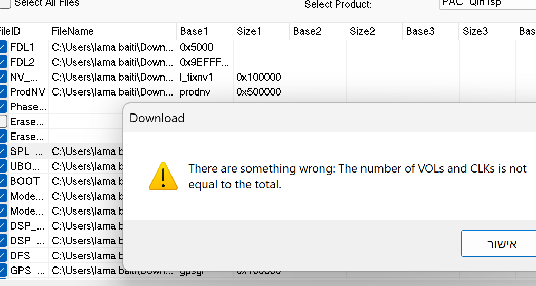

                                  למה באתי
                                  עכשיו זה כאילו אפילו לא נדלק לי.
                                  Tגב, זה מה שעולה לי לפני כל צריבה

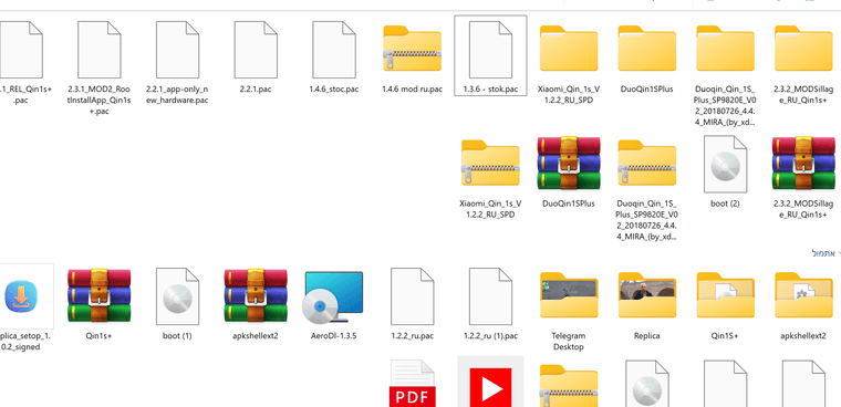

                                      • יאיר דניאלי מנותק
                                        @למה-באתי
                                        אולי אתה צריך את הגירסא הרוסית הישנה - 1.1?
                                        יש לי אם אתה צריך.

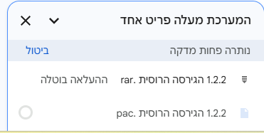

                                          @יאיר-דניאל כתב בבקשת מידע | המסך לא עובד במכשיר אחרי צרבית גירסא - המכישר עמו עובד חלק:
                                          @למה-באתי
                                          יש לי אם אתה צריך.
                                          • פשוט, השאלה איפה הוא קנה את המכשיר, יכול להיות שזה משהו שנותר ממלאי ישן שהיה למוכר הנ"ל.
                                          שלח לי. זה היחידה שלא מצאתי!
                                          ממש תודה!!
                                          תסתקל כמה גירסאות הורדתי!
