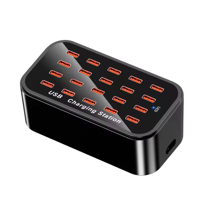

                        אני הזמנתי אצלנו לבית כנסת את העמדה הזו
                        פה ראיתי טיפה יותר זול
                        עמדה איכותית מאוד לא שורפת כלום עם חיבור לחשמל כמובן
                        וכבלים כבר תמצא יש מלא סוגים אני הלכתי על חברת ugreen פה
                        תיקון אלה הכבלים המתאימים לעמדה
                        אלה של חברת בסוס
                        לא הכי זול אבל איכותי ברמה
                        יצא מאוד יפה בבית כנסת
                        יש גם אחרים אבל יותר יקרים זה עמדות טעינה הכי זולות והכי איכותיות שיש מבחינת כסף-תמורה

                          @עניו-כמשה כמה אמפר זה כל ראש?
                          • מטען ניידמ מטען נייד
                            עניו כמשהע מנותק
                            עניו כמשהע מנותק
                            עניו כמשה
                            @מטען-נייד כתב בבקשת מידע | מעוניין להתקין עמדת טעינה לטלפונים בבית כנסת:
                            כל ראש זה מקסימום 2.4 אמפר
                            אבל תראה בתמונה כתוב שיש לעמדה הזו רכיב מסויים שלא נותן למטען לפגוע בבטריה במילים אחרות הוא מווסת את העוצמה של הטעינה לכל מכשיר לפי מה שהוא מסוגל לקבל

                                          @עניו-כמשה השאלה בעצם היא אם הכבלים היקרים מחזיקים יותר זמן בשימוש תכוף של בית כנסת,
                                          כי אם לא, עדיף לקנות את הכי פשוט ולהחליף כל פעם שנהרס...
