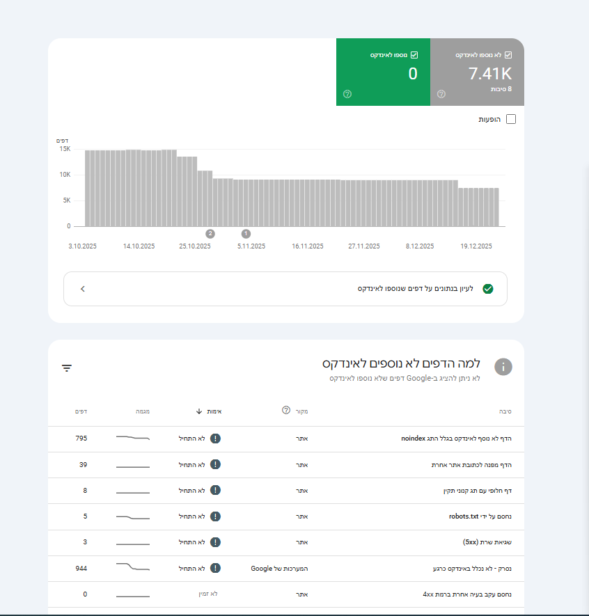

            בעבר היו הרבה דפים באינדקס עכשיו אני רואה ש0 דפים באינדקס
            (תיקון טעות, כבר לאחרונה כמעט לא היו דפים באינדקס והיה תקופה בעבר שהיו דפים)
            רוב הבעיות שם הם דפים שאין לי צורך בהם בלאו הכי (כגון מה שיש תג או דף חילופי עם תג קנוני תקין או דף מפנה וכו'), מלבד שני קבוצות הדפים נסרק - לא נכלל באינדקס כרגע וכן נסרק - לא נכלל באינדקס, שדפים אלו הם התוכן של האתר.

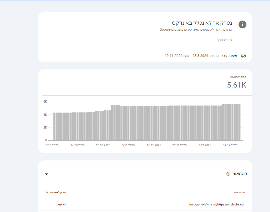

              @שכיחא מה הסיבה שכתוב
              • ש מנותק
                שכיחא
                e8beabf8-2f48-4871-b3cf-c62d9b8a3689-image.png ae33caee-63a4-497e-8365-dfbd6a77de0b-image.png
                ר תגובה 1 תגובה אחרונה
                • ש שכיחא
                  ר מנותק
                  ר מנותק
                  רציונל
                  @שכיחא תסתכל ב "למידע נוסף" מה הסיבות שלא נכלל באינדקס
                  • ש מנותק
                    שכיחא
                    כתב נערך לאחרונה על ידי שכיחא
                    מקשר לדף העזרה הרשמי
                    webmasters/answer/7440203#discovered__unclear_status (אין לי עדיין הרשאה לפרסם קישור מלא)
