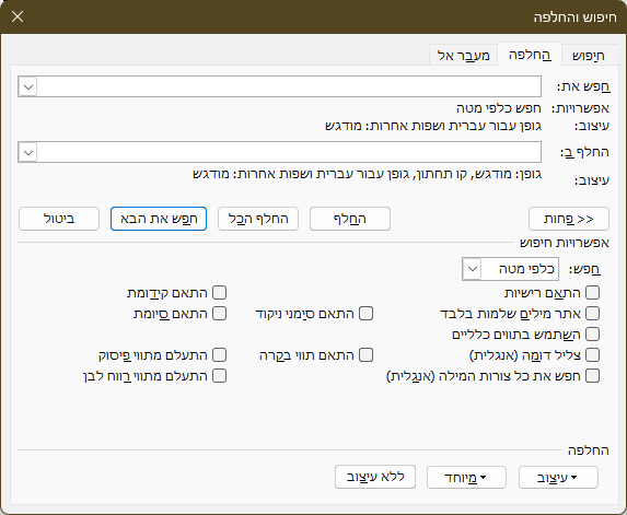

                  @חדד
                  אם אתה עושה מה שכתבתי, אמור לצאת לך כך:
                  כך זה מחליף רק את המילים המודגשות למילים מודגשות + מיתאר.
                  שים לב:
                  • שלא כתוב כלום ב"חפש את" וב"החלף ב".
                  • שכל תיבות הסימון למטה ריקות!!!
                  S תגובה 1 תגובה אחרונה

                    shishko
                    @ginyes במה שהעלת רואים שזה יוצר "קו תחתון" אך לא מיתאר תסתכל את איזה עיצוב הוא סימן בפוסט הראשון

                        ginyes
                        כתב נערך לאחרונה על ידי ginyes
                        @shishko צודק, טעות שלי.
                        @ישי-ישורון כתב איך אפשר להחליף את המודגש למיתאר בוורד](/post/1078387):
                        @חדד אתה פשוט יכול לתת סגנון [תו] למיתאר, ובחיפוש והחלפה - בתיבת 'חפש את' תקליד ctrl-b. ובתיבת 'החלף ב:' תבחר - עיצוב>סגנון>שם הסגנון שנתת [למשל מיתאר]. בהצלחה.
                        בהחלט צודק.
                        ולגבי:
                        @חדד כתב איך אפשר להחליף את המודגש למיתאר בוורד](/post/1078981):
                        @ישי-ישורון תודה. מדובר ע"פ רוב במילים בודדות מתוך הפסקה, זה לא יחליף לי את כל הפסקה?
                        בשביל שזה יחול על מילה בודדת ולא על כל הפיסקה, בהגדרות של הסגנון ב"סוג סגנון" לבחור "תו"!
