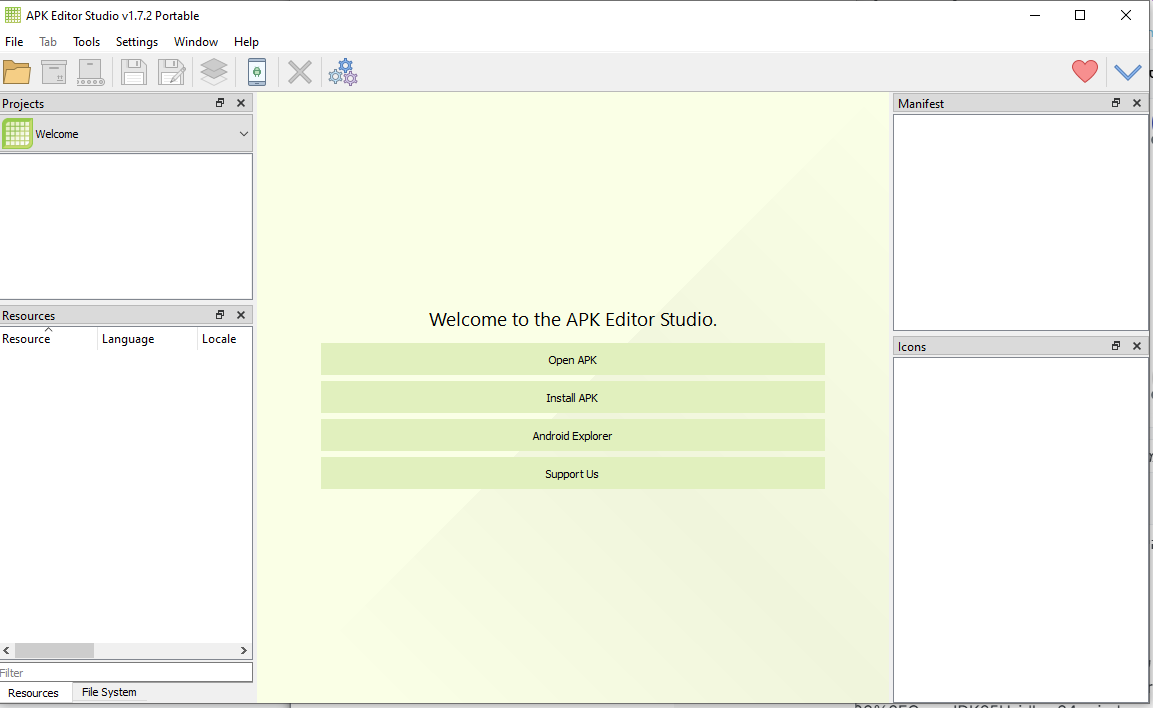

    פתחו את APK Editor Studio
    אמור להופיע מסך פתיחה רגיל של התוכנה.

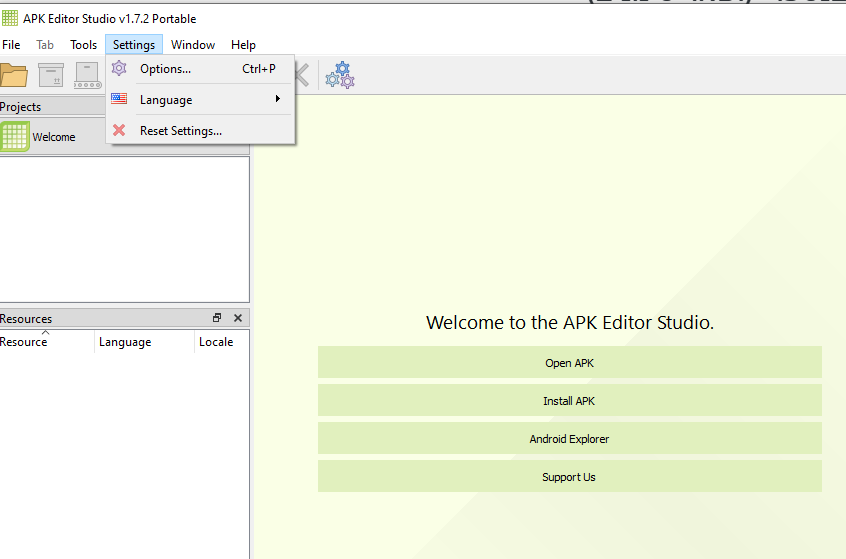

    להחליף את הממשק לעברית

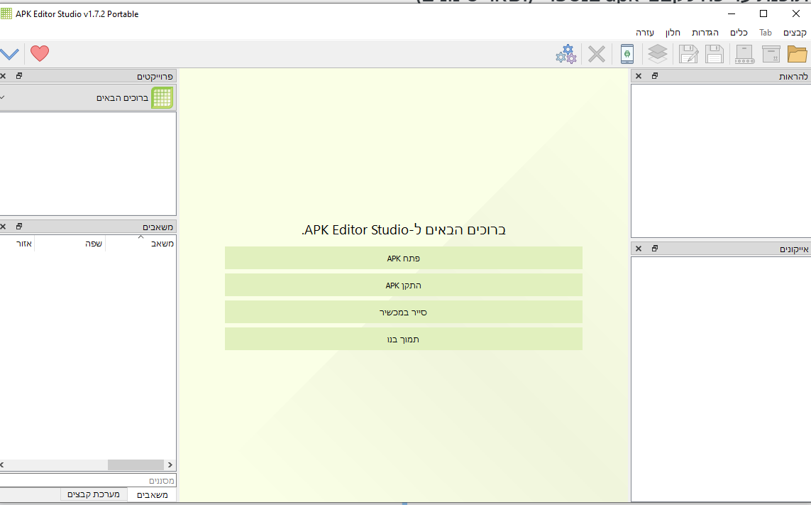

    כנסו לתוכנה אתם אמורים לראות כזה דבר

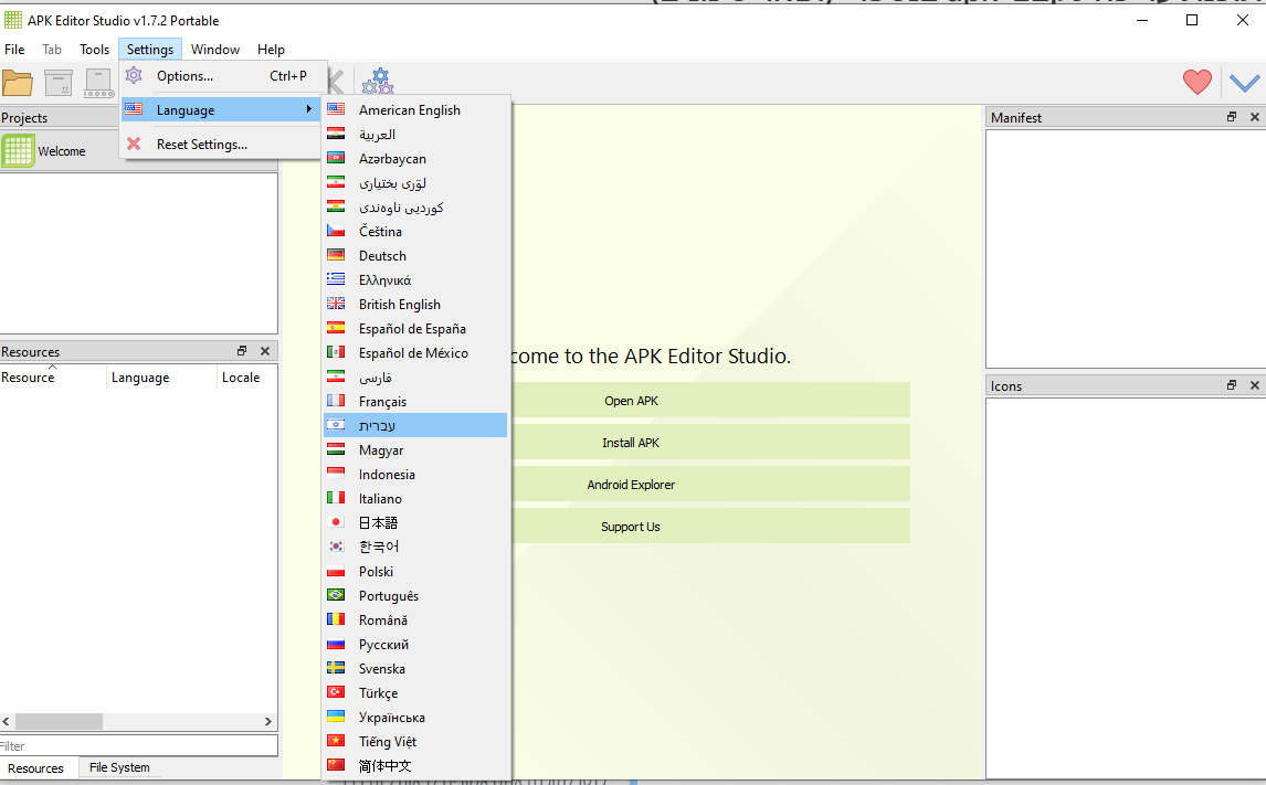

    נחליף את התוכנה לעברית
    7f6774b6-33cf-41e0-acb1-f49c9bcd1fd9-image.png bf8e9062-1308-4dab-99bb-03085e7c35c9-image.png
    עכשיו זה יראה ככה

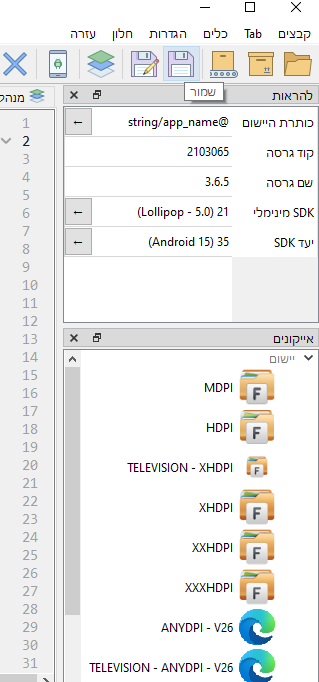

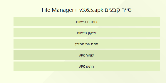

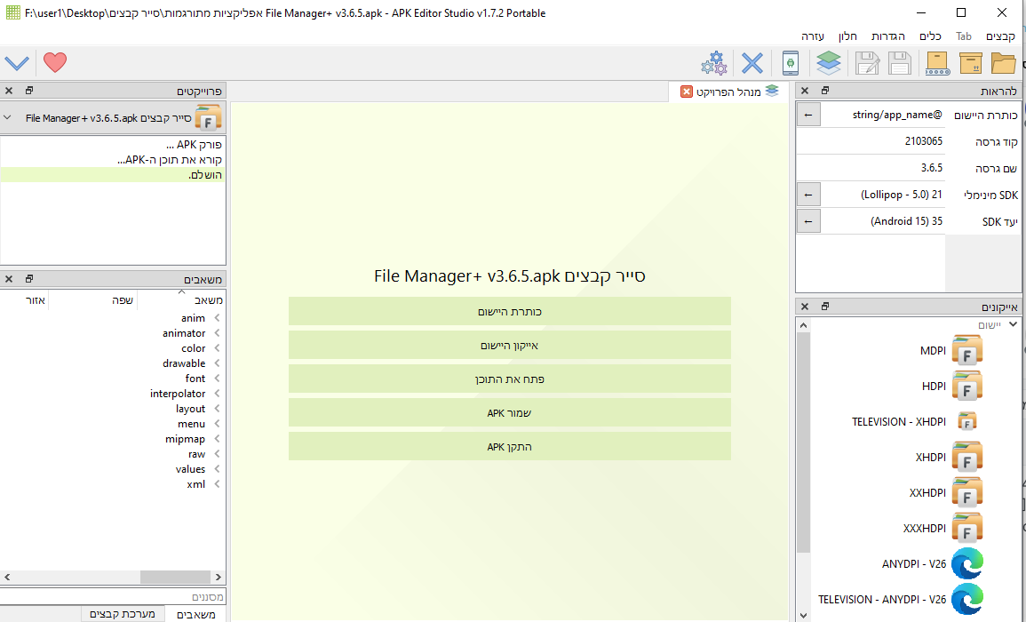

    נלחץ פתח APK ונבחר את האפליקציה
    נחכה כמה שניות עד שהתוכנה תסיים לפרק את האפליקציה ואז זה אמור להראות ככה
    ||ac5c42f4-890d-4b98-af2b-4224755ae805-image.png||
    זהו האפליקציה מפורקת!

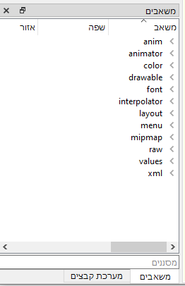

    שלב שלישי עריכת AndroidManifest.xml
    נלחץ כאן על מערכת קבצים
    נכנס לAndroidManifest.xml
