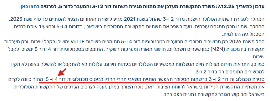

    לפי מה שבדקתי עכשיו זה לא חייב להיות ככה, יתכן מאוד שהם יקצו את התדרים האלה גם לדור ארבע וגם לדור חמש במקביל
    תקרא על שיתוף ספקטרום דינמי (DSS)
    https://www.celona.io/5g-lan/dynamic-spectrum-sharing-how-it-works-why-it-matters
    וגם הנה ציטוט מהאתר של משרד התקשורת "סגירת טכנולוגיות דור 2 ו- 3 ברשתות הסלולר תאפשר הפניית משאבי תדרי הרדיו לביסוס טכנולוגיות דור 4 ו- 5,"

        @מישהו12
        אני לא בא לחלוק עליך אני רק מקווה שבאמת יקצו את זה גם לדור 4. ולדעתי אם באמת יקצו את זה בלעדית לדור 5 זה צעד ממש לא הגיוני. (ולפי מה שכתוב במשרד התקשורת הם טוענים שהמטרה של פינוי התדרים היא גם לשפר את דור 4)
