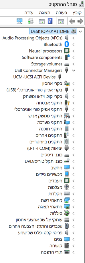

    אני מנסה לחבר מכשיר אנדרואיד למחשב בכבל USB
    והווינדוס לא מציג אותו (גם לא בניהול דיסקים)
    (הכבל תקין ומתאים להעברת נתונים, ניסיתי כמה כבלים וכמה יציאות כולל טייפ סי,
    בנוסף - אותו מכשיר אנדרואיד מתחבר למחשבים אחרים)
    הפעלתי כמובן ניפוי באגים ולא עזר (כאמור, המכשיר נפתח במחשבים אחרים)
    ניסיתי עדכון דרייברים ולא מצאתי משהו חסר
    אולי מישהו יוכל לכוון אותי לדרייבר/קטגוריה ספציפית,
    כי במנהל ההתקנים אני לא רואה משהו שקשור למכשירי אנדרואיד אלא רק את זה-
    זה כנראה לא קשור למכשיר ספציפית,
    כי זכור לי שכבר פעם ניסיתי לחבר מכשיר אנדרואיד למחשב ולא הצלחתי. כנראה משהו בהגדרות ווינדוס/דרייבר כלשהו.

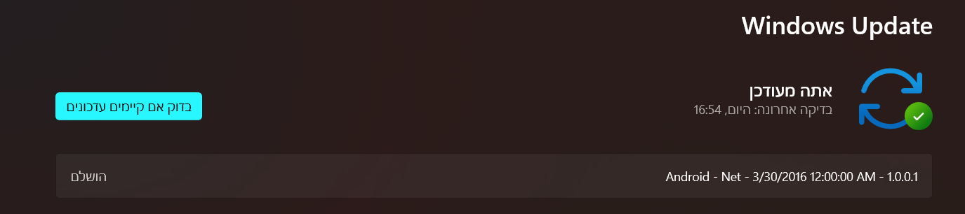

    משהו שכנראה לא קשור-
    בכל פעם שאני מחפש עדכונים, מופיע לי בעדכונים אופציונליים העדכון הזה.
    גם אחרי שאני מתקין אותו ו"העדכון הושלם" +הפעלה מחדש - בחיפוש הבא הוא שוב יופיע באופציונליים.

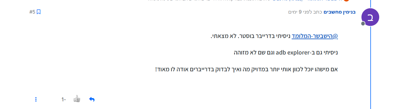

            @הישבשר-המלומד ניסיתי בדרייבר בוסטר. לא מצאתי.
            ניסיתי גם ב-adb explorer וגם שם לא מזוהה
            אם מישהו יוכל לכוון אותי יותר במדויק מה ואיך לבדוק בדרייברים אודה לו מאוד!

                    @הנני-העני אני אבדוק על דיסק טכנאים ואעדכן,
                    לגבי גרסת הווינדוס - 11 פרו 25H2 מעודכן לחלוטין ותקין. - אני התקנתי, התקנה נקייה ורשמית. אפילו לא פרוץ...
                    אכן, כמו שכתבת כנראה יש לי דרייבר מיותר שמשבש, הבעיה היא שאני לא סגור אפילו על באיזו קטגוריה לחפש אותו
                    0da1075f-d2cc-422e-89b6-b8ef683d167a-image.png 5f2f2764-319e-4611-abba-13893ee0dfcf-image.png
                    כמובן אחרי 'הצג התקנים מוסתרים'
