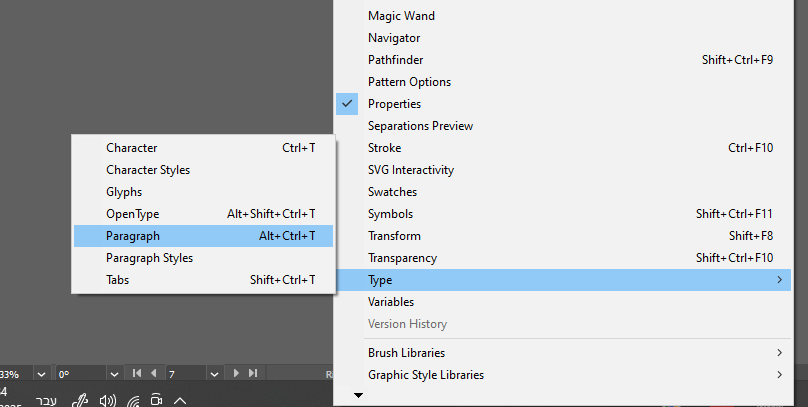

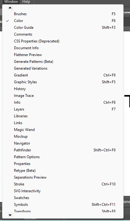

        קסניקי
        פשוט לי אין את החלונית הזאת בווינדוס של אילוס...Screenshot 2025-12-29 165953.png

          ejay
          @קסניקי
          https://helpx.adobe.com/indesign/kb/access-install-hebrew-arabic-indesign-illustrator-CC.html

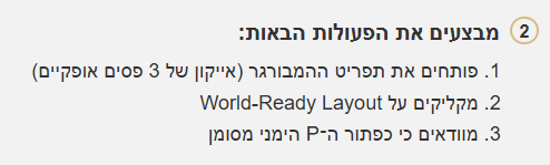

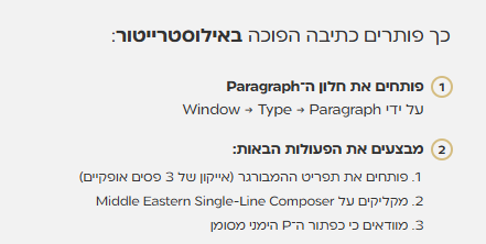

                  דוד י.
                  עימוד
                  וכאן יש לך מדריך טוב

                        קסניקי
                        @דוד-י. אני לא מוצא שם את מה שצריך לעשות אח"כ.
                        אתה יכול אולי להראות לי איפה זה?

                          קסניקי
                          @דוד-י. תודה!
                          יש לי רק:Screenshot 2025-12-31 162756.png
                          יש לך איך לעזור לי?

                            דוד י.
                            עימוד
                            @קסניקי התמונה שהבאת זה לפוטושופ וזה b0fcd353-8dec-42ae-a14f-e1cdd0a15630-image.png לאילוסרייטור
