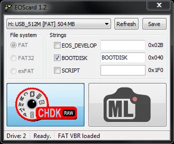

              • יש תוכנה EOScard
              • להכניס את הכרטיס למחשב ולסמן את Script.req ו-EOS_DEVELOP.

                    @יאיר-דניאל
                    זה התוכנה EOScard.rar
                    ותומכת במערכות קבצים FAT, FAT32 ו-exFAT
                    עיין כאן
                    https://eoscard.pel.hu/
                    צילום מסך
                    EOScard הפוך כרטיס זיכרון לאתחול במצלמות דיגיטליות של קנון.pdf
                    אם תמצא את גירסת הקשוחה אז יהיה יותר קל להוריד משם
                    את הקוד כותבים על קובץ טקסט ושומרים עם הסיומת המדוברת

                      @1011 כתב בבקשת מידע | הוספת עברית למצלמת קנון sx740 - לפצח את האתגר:
                      זה השלב שלא עובד אצלי.
                      מה כן קורה?
                      כתוב Card Locked?
                      עיין פה https://chdk.fandom.com/wiki/EOScard
                      ופה https://chdk.fandom.com/wiki/Prepare_your_SD_card
                      • גודל הכרטיס
                      • סוג ה-Boot
                      • שילוב מקשים שונה
                        לחיצה כמה שניות Playback
                        תוך כדי לחיצה על כפתור ה-SET (האמצעי), לחץ לחיצה קצרה על ה-Playback
                        או על Wi-Fi
                      מועתק מאתר למעלה
                      התחל עם כרטיס SD בפורמט FAT16 או FAT32. הסוג לשימוש יהיה תלוי בגודל הכרטיס ובמועד יציאת המצלמה שלך
                      אל תשתמש בכרטיס בפורמט exFAT - CHDK לא יאתחל מכרטיסים בפורמט זה
                      את כרטיס ה-SD שלך לקורא כרטיסי ה-SD של המחשב.כרטיס SD
                      לחץ על קובץ EOScard.exe כדי להפעיל אותו.
                      לקבלת ההוראות הבאות, עיינו בצילומי המסך שפורסמו למטה.
                      אתה אמור לראות את "כונן" כרטיס ה-SD שלך בתפריט הנפתח בחלק השמאלי העליון של חלון EOScard. אם לא, לחץ על התיבה כדי לקבל רשימה של כל מה ש-EOScard חושבת שעשוי להיות כרטיס SD ובחר את שלך. זהירות: אל תבחר אחד מכונני הדיסק הקשיח שלך! בדוק את הגודל - הוא אמור להתאים לגודל של כרטיס ה-SD שלך אם ביצעת את הבחירה הנכונה.
                      לחצו על הלוגו/כפתור של CHDK בפינה השמאלית התחתונה של חלון EOScard כדי לבחור במצב CHDK במקום במצב ML (פנס קסם).
                      כפתורי מערכת הקבצים בגודל שמאל אמורים כעת להציג נכון את סוג הקובץ בו השתמשת בשלב הראשון של תהליך זה.
                      לחץ על תיבות הסימון כדי לבחור BOOTDISK ולהשבית את EOS_DEVELOP ו-SCRIPT.
                      המילה BOOTDISK צריכה להיות בתיבת הטקסט שליד התווית BOOTDISK.
                      עבור כרטיסי FAT16, היסט ההקסדאלי שליד תיבת הטקסט BOOTDISK צריך להיות 0x040. עבור כרטיסי FAT32, היסט ההקסדאלי צריך להיות 0x1E0.
                      לחץ על כפתור שמור.
                      גמור!
                      הערה: קיבלתי הודעה "טעינת VBR נכשלה"; החיפוש הראה ששימוש בקורא כרטיסים חיצוני עשוי לתקן את הבעיה - אצלי זה תקן.
                      נקבעה הגדרה לכרטיס SD מעוצב בפורמט FAT16 כך שניתן לאתחול. לחץ על סמל CHDK כדי לכתוב מידע תצורה לכרטיס ה-SD.
                      נקבעה הגדרה לכרטיס SD מעוצב בפורמט FAT32 כך שניתן לאתחול. לחץ על סמל CHDK כדי לכתוב מידע תצורה לכרטיס ה-SD.
                      CHDK נטען מכרטיס SD של המצלמה לזיכרון ה-RAM של המצלמה. הוא מרחיב את הפונקציונליות של המצלמה מבלי לשנות (לעדכן) את הקושחה של המצלמה. קיימות שתי שיטות לטעינת CHDK לזיכרון המצלמה: שיטת עדכון הקושחה ושיטת כרטיס ה-SD הניתן לאתחול . קרא את התיאורים שלהלן כדי להבין את היתרונות והחולשות של כל שיטה ואת השלב הנדרש כדי להגדיר את כרטיס ה-SD שלך עבור כל שיטה.
                      כרטיס SD לא נעול
                      לפני שתתחיל להשתמש ב-CHDK, תצטרך:

                      הורד את כלי השירות HDHacker מכאן ואת עורך ההקסדצימלי xvi32 מכאן כדי לבצע את השלבים הבאים.
                      פרמט את כרטיס ה-SD במצלמה שלך (ראה הערות לעיל לגבי FAT16, FAT32 ו-exFAT)
                      התקן והפעל את HDHacker.
                      בחר את אות הכונן המתאימה לכרטיס ה-SD שלך בקורא הכרטיסים.
                      הגדר את הכונן לפעול = " סקטור אתחול ", בחר סקטור = " סקטור אתחול "
                      לחץ על "קרא סקטור מהדיסק"
                      לחץ על "שמור סקטור לקובץ" (512 בתים בשם: BootSector_G9.bin)
                      פתח את xvi32 (או עורך hex אחר ) כדי לערוך קובץ זה
                      עבור כרטיסי FAT16, עבור אל offset 0x40 (עשרוני 64) והקלד BOOTDISK במצב ASCII ( כפי שמוסבר כאן ). זכור שאם אינך רואה FAT12 או FAT16 סביב 0x36 (עשרוני 54) בעורך ההקסדצימלי, כנראה שבחרת בכונן הלא נכון. במקרה כזה, אל תחליף דבר.
                      עבור כרטיסי FAT32, עבור אל offset 0x1E0 (עשרוני 480) והקלד BOOTDISK במצב ASCII ( כפי שמוסבר כאן ).
                      שמור אותו כקובץ אחר (לדוגמה: BootSector_G9_bootable.bin)
                      שוב בעזרת HDHacker, בחר מחדש את אות הכונן המתאימה לכרטיס ה-SD שלך בקורא הכרטיסים.
                      לחצו על "טען סקטור מקובץ" ובחרו את הקובץ ששמרתם זה עתה (לדוגמה: BootSector_G9_bootable.bin)
                      לחצו על "כתיבת סקטור על דיסק" (אל תשכחו לבחור את אות הכונן הנכונה!)
