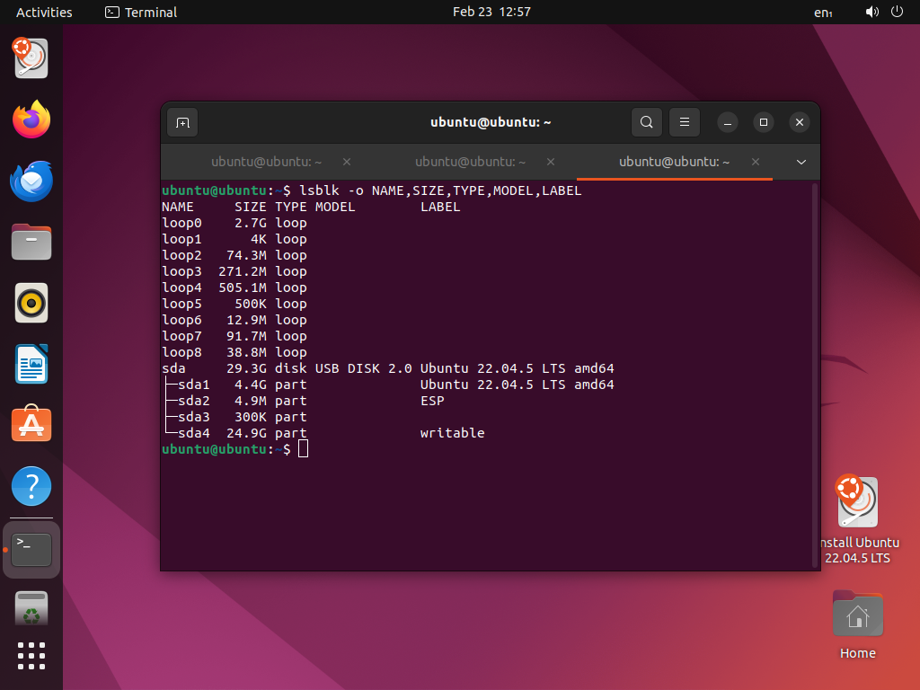

    @elchanan תחבר אותו למחשב עם לינוקס, תריץ את הפקודה
     lsblk -o NAME,SIZE,TYPE,MODEL,LABEL
    ותדביק את הפלט כאן.

    חיברתי לינוקס (יובנטו) והרצתי את הפקודה
    @מתכנת-חובב
    הSSD הוא fikwot fs810
    התמונות שלו אני יעלה עוד מעט
    אני מחבר אותו דרך SATA ישירות ללוח אם
    עשיתי את הפקודה שאמרת ועכשיו הוא מופיע בlsblk

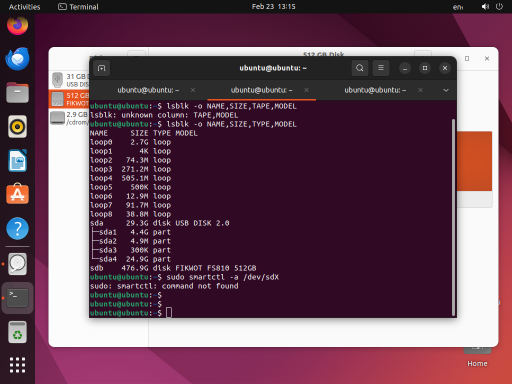

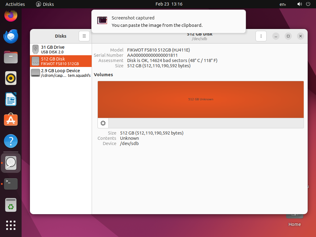

              Screenshot from 2026-02-23 13-16-05.png Screenshot from 2026-02-23 13-16-11.png
              זה התמונות של הניהול דיסק והlsblk

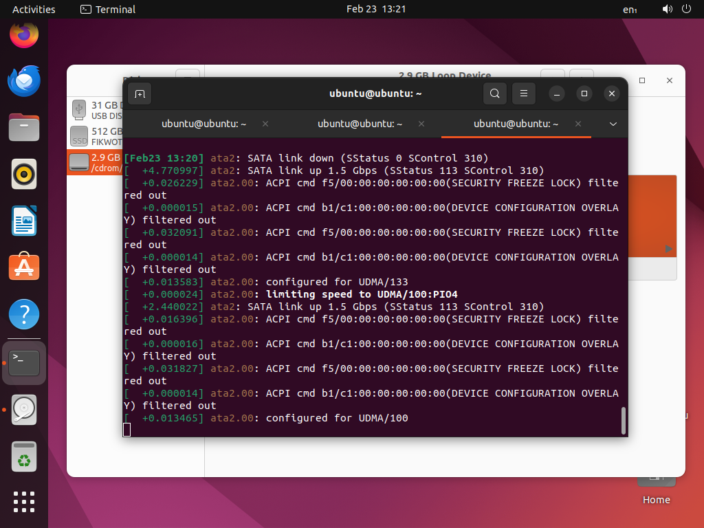

                @מתכנת-חובב

                  מתכנת חובב
                  @elchanan הבקר שלו קורס כל הזמן
                  אם שווה לך את הכסף לך למעבדה ואם לא אז תנסה לעשות clone לכונן כמה שיותר מהר
                  כנראה לא יעבוד יהרוג את הכונן מהר ויהיה מאוד איטי
