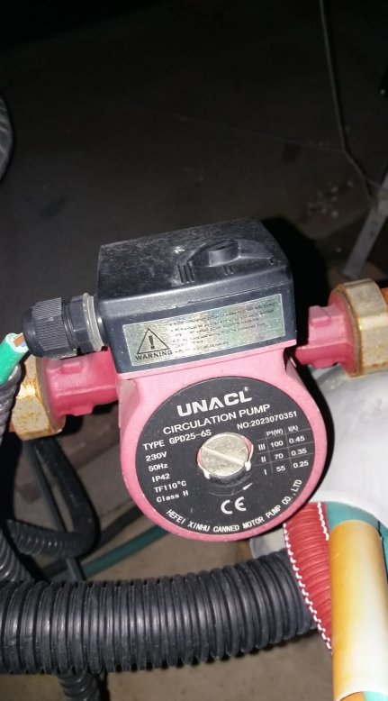

    הנקודה היא שאצלי בבניין הדודים והקולטים של כל הדיירים נמצאים על הגג יחד ומשום מה (או לא) רק בקומות הגבוהות אין את זה.

    @aiib כתב בבקשת מידע | מה המטרה של המכשיר הזה:
    זה בדיוק מה שכתב לך:
    @מתכנת-חובב כתב בבקשת מידע | מה המטרה של המכשיר הזה:
    נראה שזאת משאבה שדואגת שגם המים בצינורות יהיו תמיד חמים או למקרים שבהם הדוד נמוך יותר מהקולטים אז היא מסיעה את המים אל הקולטים הגבוהים

      ולמה בדיירים בקומות הגבוהות יותר אין את זה?
      (אגב, זה לא גורם לבזבוז מסיבי של חשמל? הרי המים כל הזמן מתקררים כי הם לא נמצאים בתוך הדוד אלא יוצאים החוצה)

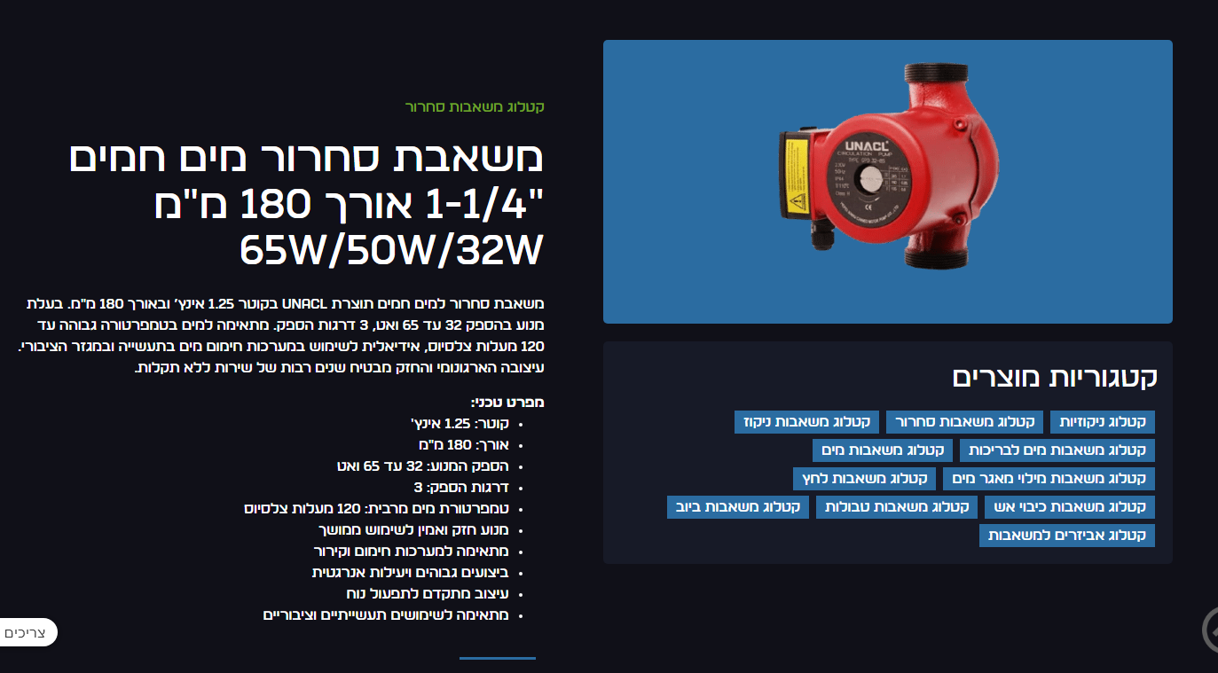

        לפי איך שאני הבנתי את זה, זה בדיוק המטרה...:
        המכשיר כל הזמן ממחזר מים מהצינורות החיצונים לתוך הקולט כדי לשמר את הזרימה במקומות שהדוד נמוך מהקולט כדי שהמים שבדוד יתחממו מהקולט המרכזי או במקומות שהדוד רחוק מהמקלחת והמטרה היא שלא יהיה לך המתנה בתחילת מקלחת למים חמים שצריכים להגיע מהדוד עד לקומה שלך וכן כדי לחסוך בחשמל שלא יכנסו אליו הרבה מים קרים שלא לצורך (כי הרי על ה 10 ליטר ששפכת עד שהגיע מים חמים ֿנכנסו 10 אחרים לדוד ואז הוא צריך לעבוד שעות נוספות לחינם, אולי גם מדובר שיש קולט שיכול לחמם את אותם מים באור יום)

          @איש-אמת אבל איך הוא שומר את כל המים חמים בצינור? לכאורה חייב זרימה בשביל זה, לכאורה זה יתכן רק אם יש צינור נוסף שיורד עד הבית

            @YOLEVI על איזה אופציה אתה שואל?
            על השניה?! א״כ מדובר במערכות כאלו שנבנו במיוחד לכזה דבר (אני לא מאמין שמליונרים מחכים למים חמים במקלחת ולא בגלל שמישהו דואג לפתוח להם את זה לפני)

                  מערכות כאלו הכוונה שבאמת יש 2 צינורות של מים חמים מהדוד לבית?

                    @YOLEVI כנראה...
                        כי אצלם המים צגיעים יותר מהר
                        לא יודע מבחינת חסכון בחשמל של החימום
                        אבל חיסכון במים זה וודאי
                        וגם חיסכון בזמן (ועצבים) עד שמגעים המים החמים
                        אני לא מכיר את המוצר הזה,
                        אך אצלינו בישיבה אני יודע שהתקינו כזה מערכת
                            עדיין אורך יחסית זמן...
                            כאן אנחנו מגיעים לתשובה שלך:
                            כנראה,
                            בשקלול של הכדאיות במכשיר מול בזבוז המים והזמן,
                            נמצא שזה משתלם רק החל מקומה רביעית (לדוגמה) מתחת לגג
