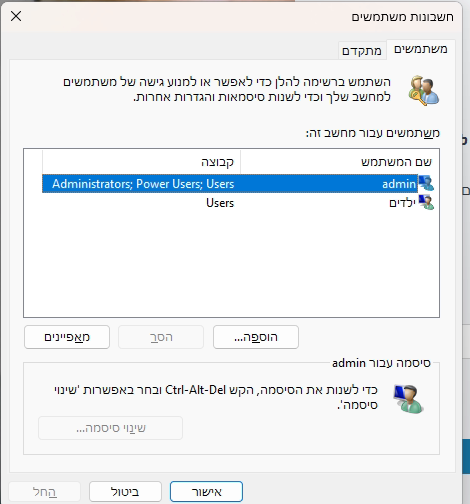

                  @מתכנת-חובב
                    @מתכנת-חובב
                    מתכנת חובבמ מנותק
                    מתכנת חובבמ מנותק
                    מתכנת חובב
                    #90
                    @צבי-דורש-ציון מוזר מאוד
                    אתה בטוח שכשאתה מפעיל את המחשב מחדש הוא דורש סיסמה? כי בפלט של הפקודה היה די ברור שהוא לא ידרוש
                    צבי דורש ציוןצ 2 תגובות תגובה אחרונה

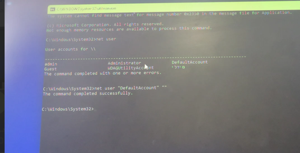

                        @מתכנת-חובב אולי כדאי לנסות פשוט לשנות סיסמה ל2 המשתמשים מהפקודה?
                        והאם ייתכן שלא הותקן כראוי הקובץ ההוא שהיה צריך לעשות בסוף המדריך שם (עם הפקודה rename utilman.exe.bak utilman.exe) ?
                        יישר כח
                          יישר כח

                            @cfopuser עשיתי את כל התהליך והסיסמה לא אופסה!
                            לקחתי את שם המשתמש מתוך השמות שהוא הביא לי, וניסיתי גם את איך שזה מוצג בפתיחת המחשב (משום מה נראה קצת אחרת) כמובן שזה כתב לי The command completed successfully.
                            אולי יש חשבון מייקרוספט ואז זה כלל לא עוזר? כי זה נראה סיסמה רגילה בכניסה לפרופיל או בהתקנות שדורשות אישור מנהל.
