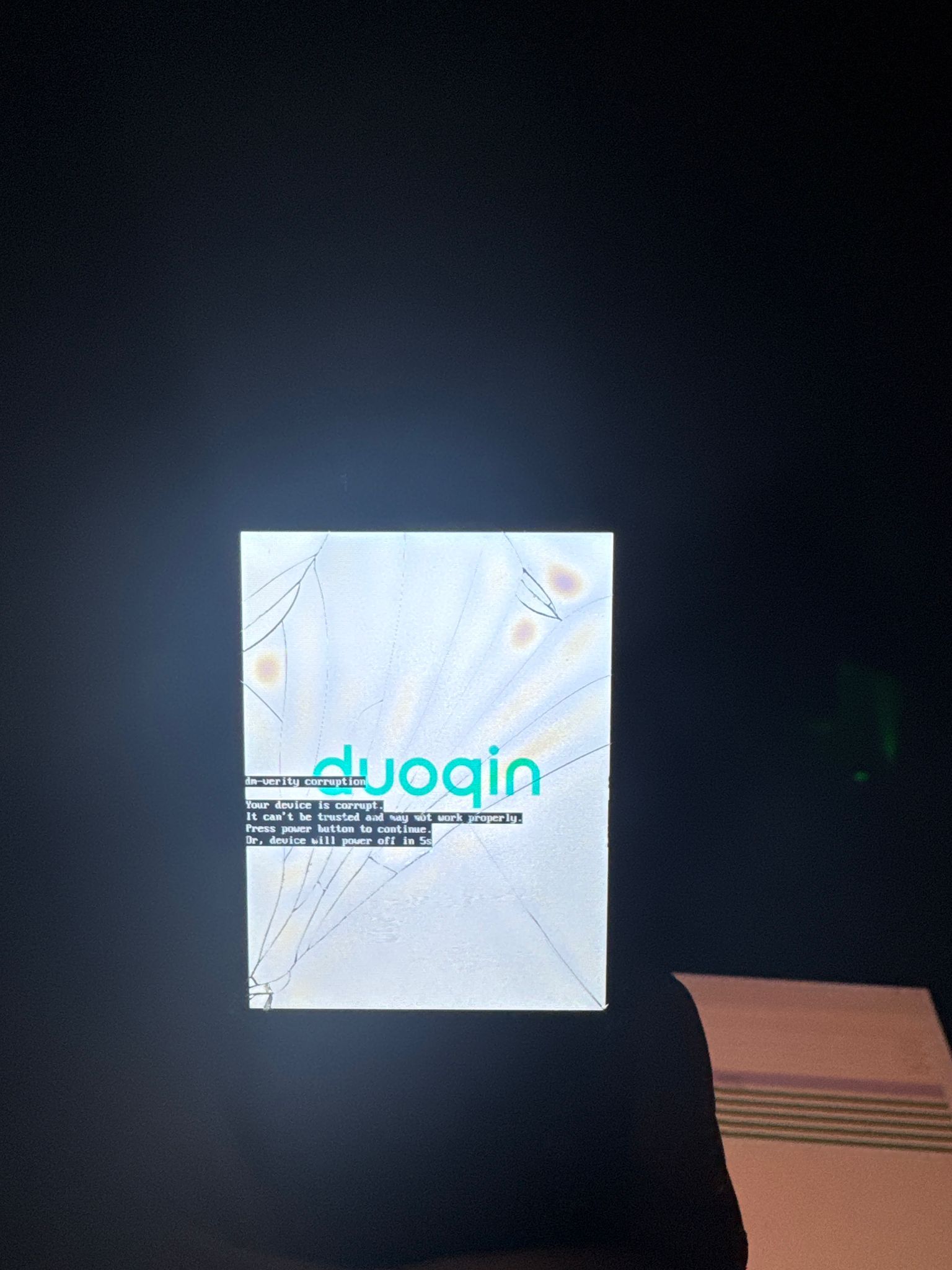

                @שניאור-שמח תגיד לי שאלה יש מה לעשות לגבי זה שכל פעם שאני צורב דרך sp flash אז כשהוא ניתקע הוא ניכנס ללופ נידלק וניכבה בעיקבות זה שאין לו אפשרות להתקין גירסה שהיא לא רישמית יש אפשרות לבטל את הנעילה הזאות אני מעלה לך צילום מסך תראה מזה התגובה מקווה שזה ברור WhatsApp Image 2026-02-01 at 15.35.51.jpeg
                שניאור שמחש נוחעם FMנ 2 תגובות תגובה אחרונה

                  #43
                  @ZXCVBNM מה קורה אם אתה לוחץ לחיצה קצרה כשיש לך את השגיאה הזאת?
                  Z תגובה 1 תגובה אחרונה

                    #44
                    @שניאור-שמח אין זה נישאר ככה ואחכ ניכבה או נהיה מסך שחור ואני מבין שהמערכת לא מקבלת גיסה לא חתומה

                      #45
                      @ZXCVBNM
                      תיצור vbmeta ריק ותצרוב אותו.
