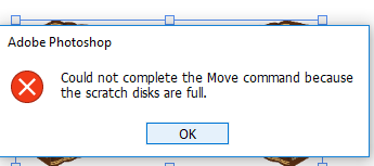

    לאחרונה כשאני מתעסק בפוטו שופ זה עושה לי שגיאה כזאת
    שפרושו
    לא ניתן להשלים את הפעולה מכיוון שדיסקי השריטות מלאים.
    וזה לא נותן לעשות כלום
    עכשיו המחשב מראה לי שיש עוד מקום במחשב,
    השאלה מה זה יכול להיות? מישהו כבר נתקל בזה פעם?
    תודה רבה רבה!
    בכל מצב תודה להשי"ת והכל יבוא על מקומו בשלום😂😃!!

      @אבא-תודה מה שזה נראה זה בעיה בשטח של הדיסק
      כלומר: כשאתה פותח קובץ של פוטושופ, המחשב לוקח שטח אחסון והופך אותו לזיכרון זמני כל עוד הקובץ פתוח ואפילו אם אתה רואה שיש שטח פנוי לא בטוח שזה מספיק
      מה שאתה יכול לנסות זה למחוק קבצים זמניים של פוטושופ ( Edit > Purge > All )
      ניקוי עם CCleaner יכול גם להועיל
      סתם שאלה: מה הגודל של הדיסק קשיח וכמה שטח פנוי יש?
      ואם תוכל להעלות צילום מסך של זה
      א נ 2 תגובות תגובה אחרונה

        @ב-מ-ב-ל-יק
        דבר ראשון תודה רבה באמת זה עזר לי שאני יוכל לשמור את הקובץ שהייתי באמצע.
        הדיסק קשיח כתוב שזה 237 GB ויש לי מקום פנוי 5.92 GB
        תודה רבה רבה! 😄

          @אבא-תודה אמר בשגיאה בפוטושופ:
          כנראה שכאן הבעייה
          צריך לפחות 10% פנוי (אני משאיר יותר)
          תנסה לרוקן כדי שיישאר 30 GB פנוי וב"ה תראה שזה יסתדר

            @ב-מ-ב-ל-יק
            תודה רבה!
            אני באמת בדרך לפנות מקום.
              שפרושו
              תרגום גוגל? 🤣 🤣
              SCRATCH DISKS = דיסקי טיוטה

                  @ב-מ-ב-ל-יק יש לי תקלה דומה, אך אינני מוצא את הספריה שהזכרת ( Edit > Purge > All ) ....
                  אודות ccleaner - הכוונה ל'כלי הניהול של וינדוס>ניקוי הדיסק'?
                  ראה כאן https://mitmachim.top/topic/10624/עזרה-פוטושופ-לא-עולה

                      @ב-מ-ב-ל-יק עשיתי כהצעתך - ניקיתי עם ccleaner - והבעיה נפתרה. תודה רבה!!!!!!!
