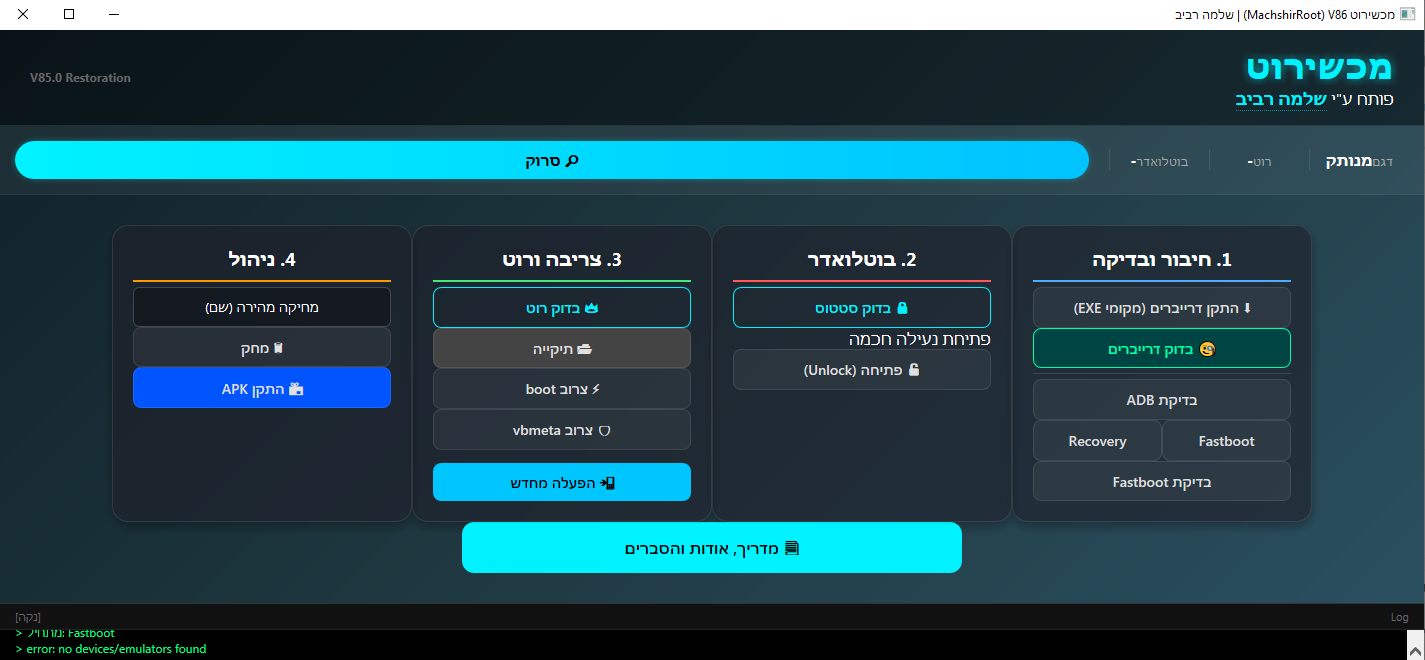

    • דבר ראשון הורידו את תכנת מכשירוט מכאן

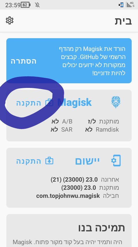

    תורידו אפליקציית מג'יסק יש כאן למשל
    ומעכשיו כל התמונות ורוב ההדרכה זה מהמדריך של @משה144 לרוט (שאגב בזכותו פיתחתי את מכשירוט)
    פתחו את האפליקציה

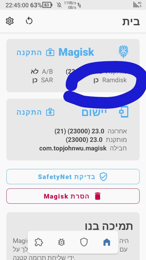

    במידה ומופיע ליד ramdisk המילה "כן" כמו בתמונה הבאה, נוכל להמשיך במדריך, אם מופיע "לא" אז תיקון ה boot.img לא יעזור ותצטרכו לתקן את ה recovery,

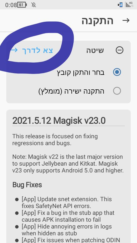

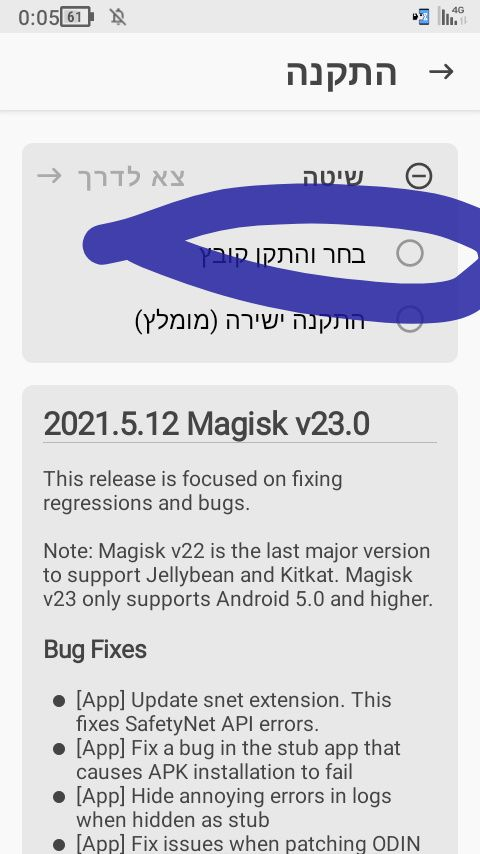

    נבחר באפליקציה התקנה כמו שמסומן בתמונה הבאה,
    ננווט בזיכרון המכשיר ונבחר את קובץ ה boot.img

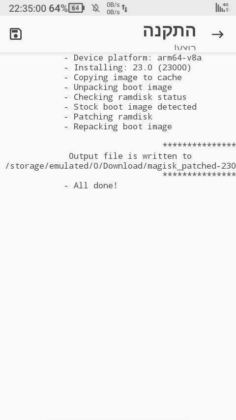

    אחר כך נלחץ על :
    נחכה שהאפליקצייה תסיים לתקן את הקובץ , בסיום אמור להופיע אישור למעלה : בוצע!
    עכשיו נעבור למחשב, במחשב נכנס לתוכנת מכשירוט נכנס לכאן
    • ונלחץ על כפתור התקן דרייברים ופשוט תתקינו דרייברים ותעשו הפעלה מחדש למחשב
      לאחר מכן תלחצו על בדיקת דרייברים כדי לראות שהדרייברים הותקנו
    • עכשיו נלחץ על כפתור "Fastboot" ונחכה כמה שניות עד שהמסך במכשיר ניהיה שחור וכתוב למטה משהו כמו Fastboot מצוין! עברנו עכשיו למצב פסטבוט
    • עכשיו נלחץ על כפתור פתח בוטלדר ונחכה עד שהבוטלדר יפתח (אני ממליץ אחרי שכתוב הצליח לחכות עוד כמה שניות וללחוץ על סיום והפעלה מחדש כדי לראות האם הבוטלדר נפתח יהיה כתוב שורות בענגלית בהפעלה)
    לאחר מכן זה מאוד פשוט לוקחים את שתי הקבצים שהשגנו ומעלים את זה לתוכנה לצריבה אחרי שצרבנו הכל נבדוק בתוכנה בסטטוס מכשיר האם יש רוט
    וזהו יש לכם רוט!
