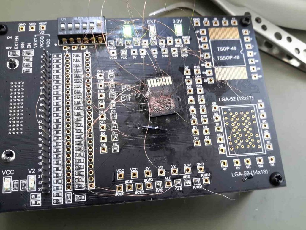

                      משחזר מידע 0
                      ככה אני מוציא את החומר במקרים כאלו
