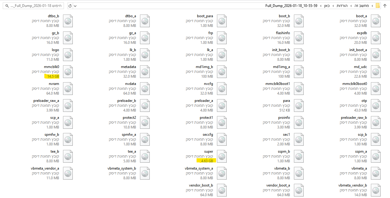

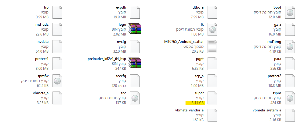

                    נחלס דון
                    @מגנוס-קרלסן שאבתי את כל המחיצות והוא הביא לי 55 מחיצות לעומת מה שאבתי עם המדריך וגם כל הקבצים הם תמונת דיסק, וחלקם הרבה יותר כבדים מהמחיצות ששאבתי לפני. כל המחיצות.png כל המחיצות הראשון.png
                    • נ נחלס דון

                      @נחלס-דון התמונה הראשונה זה מהמדריך והשנייה מהתוכנה שלי?
                      זה לא משנה מה הסיומת, העיקר זה הקובץ שיהיה שלם
                      אם תבדוק בהרבה קושחאות יש הרבה קבצים שהם בלי סיומות והם בכל זאת נצרבים
                      בקיצור - אין לך מה לדאוג
                      ואת מה צרבת לפני וזה מהמדריך או מהתוכנה שלי?
                      נ תגובה 1 תגובה אחרונה
                      • מגנוס קרלסןמ מגנוס קרלסן
                        נחלס דון
                        #34
                        @מגנוס-קרלסן התמונה הראשונה זה מהתוכנה שלך.

                            @נחלס-דון לא יודע מה להגיד לך
                            אולי אם ערכת את הסופר אז זה מה שקרה לך אאל"ט

                              @מגנוס-קרלסן טוב, מעניין, בכ״א תודה על התוכנה!
                              לא ערכתי את הסופר
