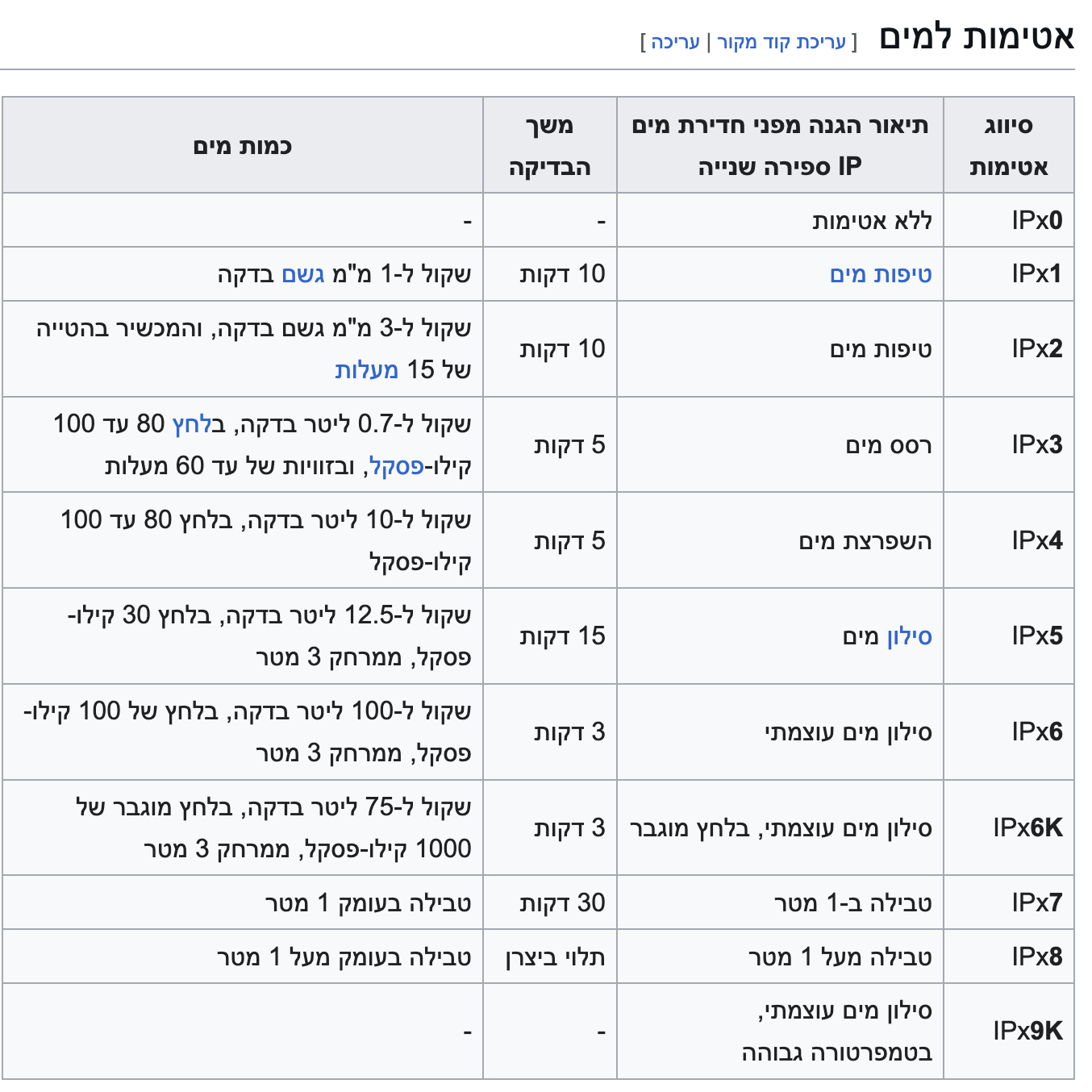

            @פרוזי כתב בבקשת מידע | אוזניות של אפל נפל למים:
            בעיקרון האוזניות אמורות להיות נגד נפילה למים
            רשמית לא. זה תקן IP54 שזה "רסס מים" בלבד ולא טבילה

              @צדיק-תמים אתה צודק
              טעות שלי - פדיחה - סורי
              התבלבלת בין פרו 3 שעמיד ב IP57
              שזה כן עמיד במים עד עומק מטר ל 30 דק'
              אבל כן זכור לי שקראתי פעם על ה 2 שזה אכן לא בעיה אם זה נפל למים
              שניה אני מחפש
              מפחד כבר לומר מהזיכרון
