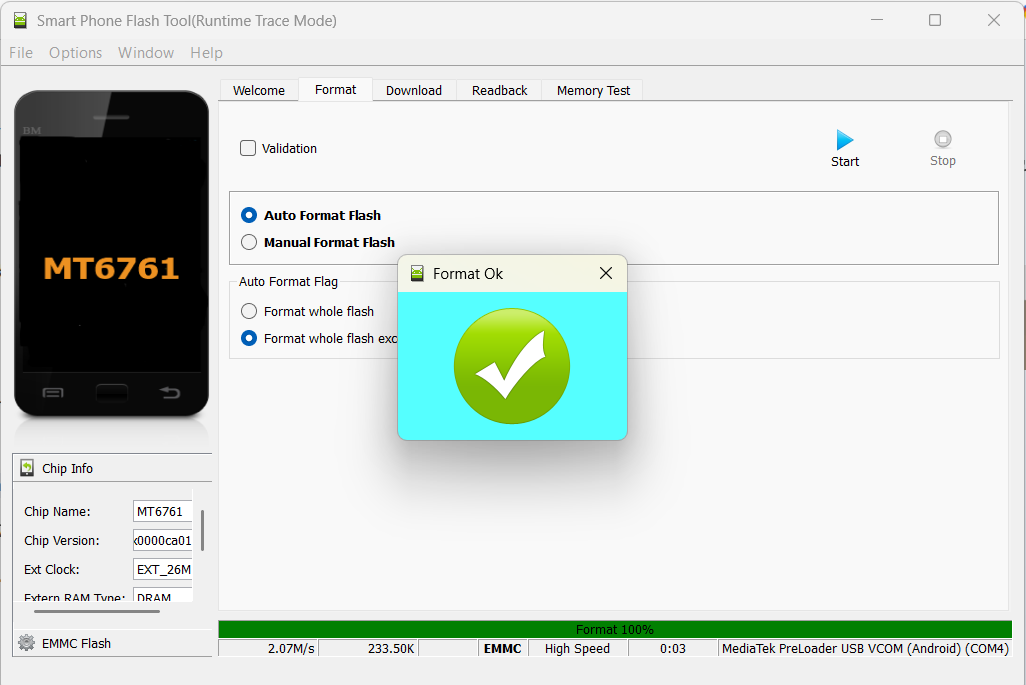

    אשמח לדעת אם אפשר להציל את הפלאפון. שכחתי ססמא אז בעצת גימיני (בלי להבין ככ) השתמשתי בFLASH TOOL ועכשיו הפלאפון לא נדלק בכלל. שמחברת למחשב- ב DEVICE MANAGER רואים ל 2 שניות עם סימון אזהרה צהוב ומתנתק . כל פעם מתחבר ומתנתק. הבנתי שנמחק מ.ה יש מה לעשות?

                        @שניאור-שמח זה ארוך ממש.. ואני לא מוצאת את השיחה משום מה. אבל יש לי צילומי מסך. בגדול הורדתי: MTK_USB_All_v1.0.8.zip. mtkclient-gui-20211204-x64.zip. Qin_F21_Pro_MT6761_V2.1.6_041121.zip בהם השתמשתי. ועשיתי UNLOCK BOOTLOADER. זה עשה ב FLASH TOOL וי כחול. ומאז המכשיר לא פועל.

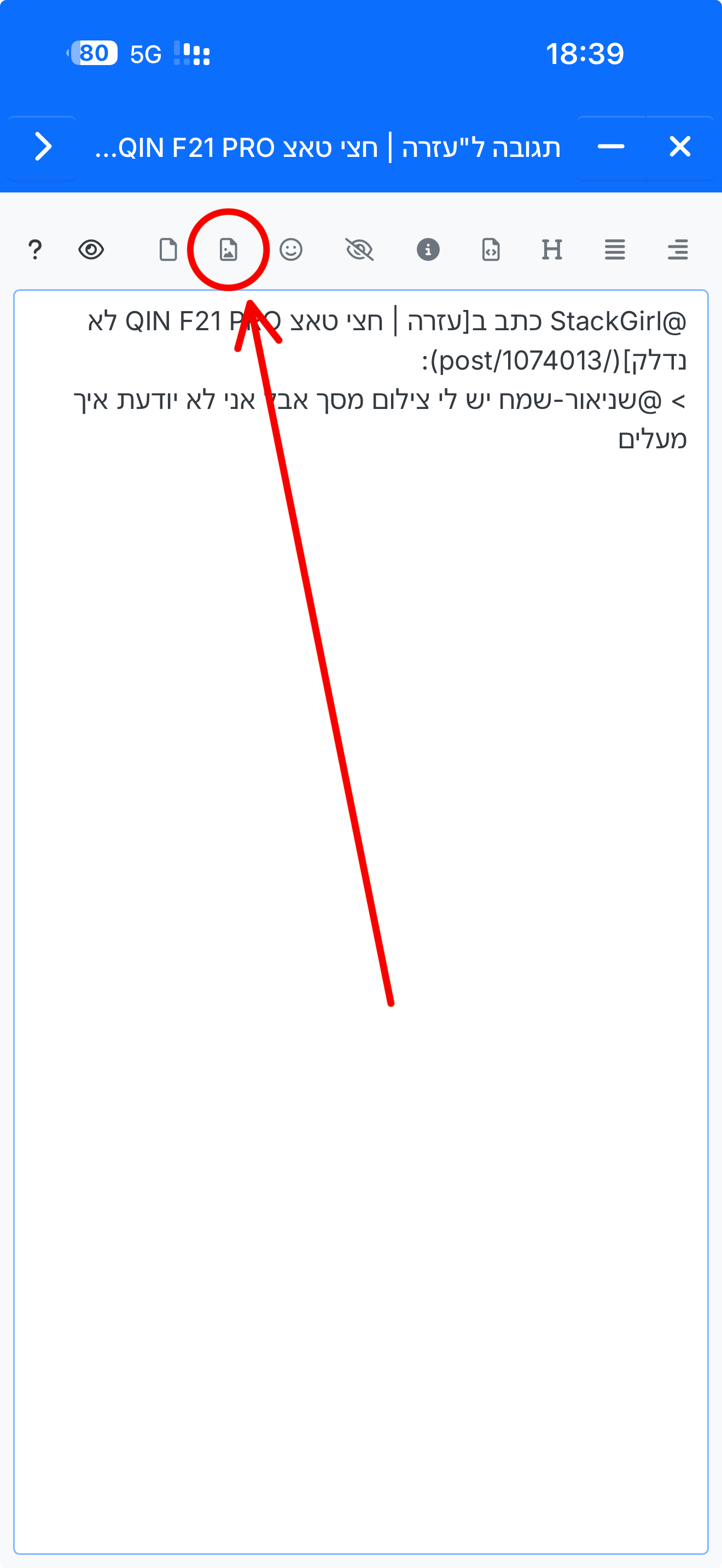

                                @שניאור-שמח יש לי צילום מסך אבל אני לא יודעת איך מעלים

                                  @StackGirl מה זה התמונה שהעלית עכשיו?
                                  מאיפה היא?
                                  • S StackGirl

                                        @StackGirl התמונה השנייה זה מה שעשית?
                                        אם כן כנראה יש בעיה בקושחה שצרבת..
                                        איזה גרסה את רוצה שיהיה לך בטלפון?
                                        יש פה בפורום כל מיני גרסאות חינמיות.. השאלה אם זה יהיה טוב בשבילך
                                        אם לא אני אוכל לצרוב לך גרסה בתשלום בהתאמה אישית

                                          StackGirl
                                          @שניאור-שמח עשיתי את הפורמט . עם הוי. אז זה בסדר שלא נדלק?
