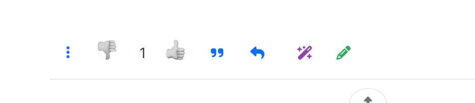

    כנראה הייתי ממש משועמם אז יצרתי עם ai סקריפט שמוסיף 2 כפתורי עזרה מ ai
    אחד עונה תשובה לפוסט, ואחד מסביר את הפוסט.
    לעניות דעתי זה ממש לא נצרך אבל ביקשו ממני להעלות אז יאללה מה אכפת לי.
    להתקנת הסקריפט התקינו Tampermonkey, תעברו את התהליך של לאשר, מצב מפתח, וכו וצרו סקריפט חדש עם הקוד שבספוילר, אל תשכחו להדביק את מפתח ה api שלכם מגמיני בשורה 15.
    ניתן לשחק עם המודלים ולתת הנחיה יותר ברורה עם הרצונות שלכם...

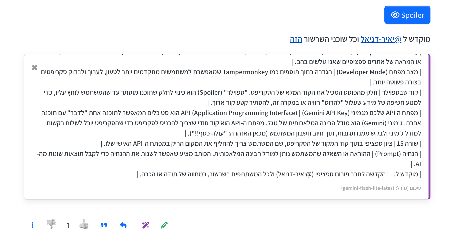

    מוקדש ל @יאיר-דניאל וכל שוכני השרשור הזה
    דוגמה קטנה של סיכום הפוסט (לא רואים הכול כי זה חלונית נגללת)

            • איש אמתא איש אמת
              שימו לב! עולה כסף!!
