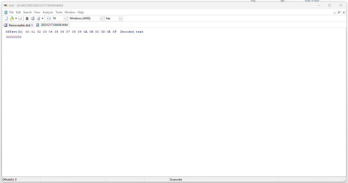

                            יואל שו
                            כתב נערך לאחרונה על ידי יואל שו
                            @דאבל כתב בבעיה | שיחזור קובץ שלא נשמר תקין:
                            זה מה שאני רואה
                            • י יואל שו
                              זה מה שאני רואה
                              דוד משה 1ד מנותק
                              דוד משה 1ד מנותק
                              דוד משה 1
                              @יואל-שו כתב בבעיה | שיחזור קובץ שלא נשמר תקין:
                              זה מה שאני רואה
                              זה אומר כלום
                              • דוד משה 1ד דוד משה 1
                                זה מה שאני רואה
                                זה אומר כלום
                                יואל שו
                                @דוד-משה-1 אז איפה הלך כל התוכן שהוקלט במשך שעה?
                                • י יואל שו

                                  @יואל-שו זה כל מה שיש לך בדיסק זה לא הגיוני הפעלת כמנהל?
                                    יואל שו
                                    @דוד-משה-1 לא פתחתי רק הקובץ הזה
                                    • י יואל שו
                                      דוד משה 1ד מנותק
                                      דוד משה 1ד מנותק
                                      דוד משה 1
                                      @יואל-שו צודק חשבתי שהוא רוצה את הדיסק
                                      לפי גודל הקובץ לא חשבתי שיש לו מה לחפש בו אבל אולי כן יש
                                      בכל מקרה תנסה אולי R סטודיו
                                        יואל שו
                                        תמיד כשזה קורה זה נראה ככה קובץ של 0 בייט
                                        השאלה הוא רק אם כל מה שהוקלט לא נשמר בכלל או שזה נשמר באיזשהו מקום או סוג שאני לא יודע?
                                          תנסה לפתוח את הקובץ עם hxd editor ותגיד לי מה רואים בכ"א אל תעשה שום פעולה על הכרטיס.
                                          זה לא יאמר לך כלום
                                          גם אם ה first cluster נרשם המערכת הפעלה לא תגיש את הקובץ כי מבחינתה הוא מסתיים אחרי 0 בתים
                                          צריך לבדוק ב directory entry אם יש מידע ואם אין השחזור צפוי להיות מורכב יחסית בגלל הפורמט אלא אם כן הקובץ נכתב רציף
                                          כתבתי את זה בהנחה שהפורמט הוא fat32 אם זה exfat המצב טיפה שונה
