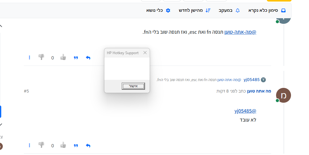

              @yj05485
              זה מה שכותב לי
