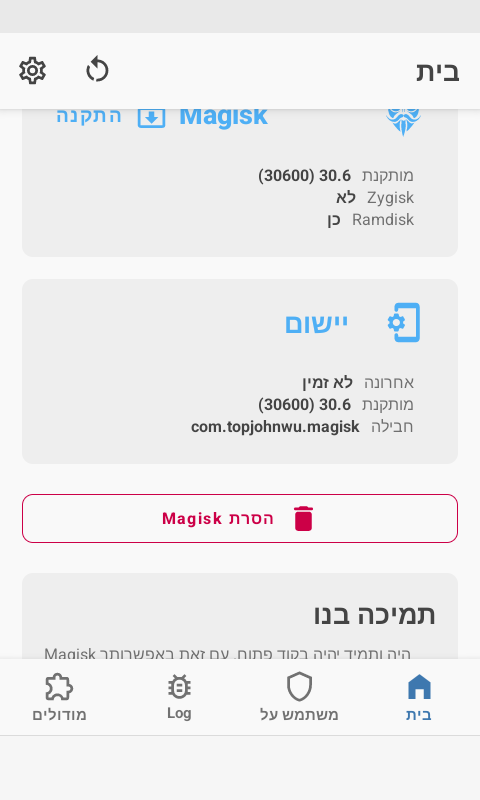

              נוחעם FMנ מנותק
              נוחעם FMנ מנותק
              @בסדבסד אני יכול להביא לך 27
              אבל צריך לרוטט את הבוט ולצרוב אותו מחדש.
              תעלה תמונה מהמג'יסק שלך.
              • ב מנותק
                בסדבסד
                ![Screenshot_20251222-075653.png](Input file contains unsupported image format)
                • ב מנותק
                  בסדבסד
                  • ב מנותק
                    בסדבסד
                    מגיסק 28.1 זה טוב
                    • ב בסדבסד
                      מגיסק 28.1 זה טוב
                      נוחעם FMנ מנותק
                      נוחעם FMנ מנותק
                      @בסדבסד כן זה טוב, אבל צריך לרוטט ולצרוב כמובן.
