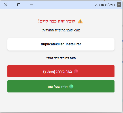

    מורידים קבצים כפולים?
    הנה התוכנה שתסדר את זה:
    מורכב מתוכנה למחשב, פלוס תוסף כרום.
    תמונה:
    הוראות הפעלה:
    הורידו את הקובץ הזה:
    DuplicateKiller_Install.rar
    חלצו אותו, כנסו למנהל התוספים הפעילו מצב פיתוח וטענו את התוסף ידנית מהתיקיה שחילצתם.
    התוסף נמצא בתיקיה CDuplicateKiller_Install\Extension
    אחר כך - חזרו לתיקיה שחילצתם והפעילו את הקובץ Install.bat ע"י לחיצה פעמיים,
    הוא יבקש ממכם את מזהה התוסף, חזרו למנהל התוספים והעתיקו את מזהה התוסף שהתקנתם, כמו בתמונה
    והדביקו בחלונית שורת הפקודה, ולחצו אנטר.
    זהו, סיימתם.
    (יתכן ויהיה צורך בסגירה של כרום ופתיחתו מחדש)
    הערה:
    משהה את תחילת כל הורדה בשלש שניות.

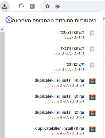

        @מוח-קודח
        בינתיים זה לא מצליח לי, הורדתי כבר שלוש פעמים את התוסף...
        הוא מזהה למרות שמתווסף לשם המספר - (1)?
        ניסתי לסגור שוב, לא עזר.

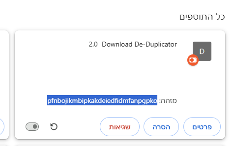

            @מוח-קודח
            אתה יכול לראות את התוסף למעלה, ואת ההורדות..
            ריעננתי.
            מה זה אומר קובץ שירות לא פעיל? אחרי הריענון זה מופיע, וכשאני לוחץ נפתח חלון עם קוד, ותוך כמה נעלם ההודעה לא פעיל.

              מוח קודח
              @מענין-לשמוע שמרת את מזהה התוסף בשורת הפקודה?
