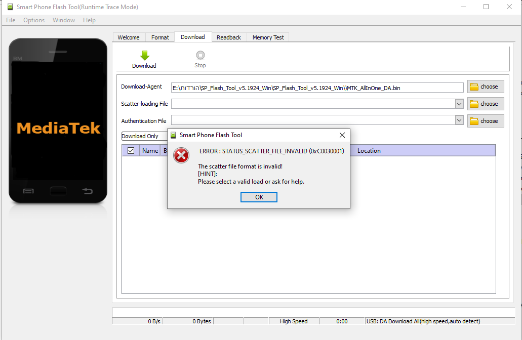

    אני צריך עזרה באיפוס שיאומי חצי טאצ ששכחתי את הסיסמה
    אני מנסה לפי המדריך הזה
    https://mitmachim.top/topic/34298/מדריך-איך-לאתחל-לאפס-שיאומי-f21-pro
    זה נדלק כרגיל
    אני מנסה עם זה
    https://mitmachim.top/topic/70713/מדריך-איפוס-למכשירים-שא-א-להיכנס-לריקוברי/4
    זה נותן שגיאה בטעינת הקובץ לתוכנה
    אני מנסה לפי השיטה הזו (באתו נושא)
    https://mitmachim.top/topic/70713/מדריך-איפוס-למכשירים-שא-א-להיכנס-לריקוברי/3
    ומקבל את זה

              RearmostPant23
              @hartkhartk כתב בעזרה | עזרה באיפוס שיאומי חצי טאצ:
              יש לך בנטיו של הסקאטר תיקייה עם שם בעברית? יכול להיות שזה הסיבה לשגיעה

                  hartkhartk
                  כתב נערך לאחרונה על ידי hartkhartk
                  @RearmostPant23 כתב בעזרה | עזרה באיפוס שיאומי חצי טאצ:
                  תודה זה פתר את הבעיה
