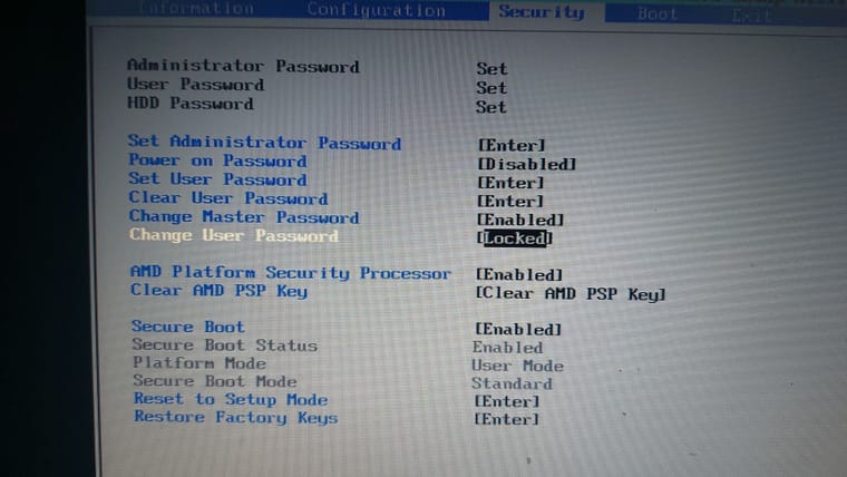

    אני הגדרתי סיסמה בביוס ואני רוצה לבטל אותו, איך אני עושה את זה

      @RearmostPant23 יש לך קצת למעלה אפשרות לביטול הסיסמה. (אתה נמצא עכשיו על שינוי.)

        @RearmostPant23 אפ זה לא עובד תאפס את הcmos

          @RearmostPant23 יש אפשרות בלוח אם לנתק צי'פ ולהחזיר וזה עושה ריסטרט לביוס אבל לא ממלץ לעשות זות באפן עצמאי

            @cfopuser איך אני עושה את זה?

              @RearmostPant23 מחשב נייד או נניח?
                מחובר 23
                צריך למצא בלוח אם את הצי'פ שאחראי על הביוס לפעמים רשום על הלוח אם
                ליד הצי'פ ביוס

                  נייד

                    בניידים החדשים לפעמים אי אפשר (לפחות לא בקלות) אבל שום דבר לא עוצר אותך מלעשות גוגל ולבדוק את זה.

                      @RearmostPant23 לא צ'יפ. בטריה מסוג CR32 (כמו דיסק קטן) כמו שיש בשלטים קטנים ומכווני גיטרה ועוד, זה נמצא באמצע הלוח. (לפעמים זה מכוסה, ומחובר בחוטים ללוח, אתה צריך לראות לאן זה מתחבר ואפשר לנתק את זה) אתה מנתק חשמל ומנתק את הבטריה של המחשב עצמו (אם אפשרי).
                      ואז אתה מוציא את הבטריה הזו ומחכה דקה ומחזיר. זה אמור לאפס את ה BIOS.

                        @mps לאו דווקא להוציא לרוב יש פין של הcmos לקצר (לפחות בנייחים.)

                          @cfopuser שלי נייד

                            @RearmostPant23 מה הדגם / תעשה גוגל עליו.

                              @cfopuser לנובו (לא זוכר שם מלא) אבל זה מסידרת לגיאון

                                  @RearmostPant23 אם זה נייד , ומחשב יחסית חדש מסתבר שלא יעזור לעניין הסיסמה.
                                  (זה יאפס רק הגדרות ושעה)

                                    @mps הוא לא חדש

                                      @RearmostPant23 כמה לא חדש? חדש הכוונה לא ישן, (מה 10 שנים האחרונות.)

                                        @mps כנראה שזה יעזור לאיפוס הסיסמה מה שזה לא יעזור זה הקושי שבלאפס
