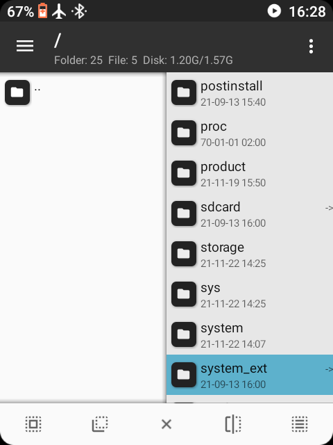

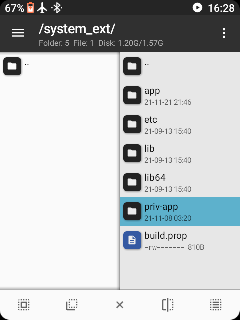

    נכנסים ל system_ext

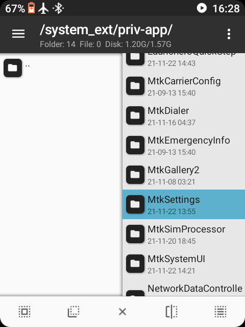

    ואז נכנסים ל priv-app

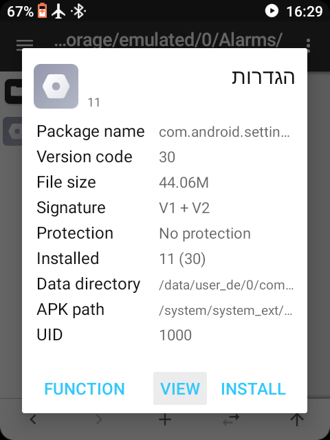

    ואז ל MtkSettings
    וא תלחצו על view (או הצג)

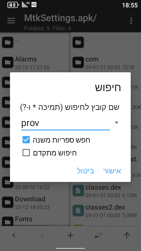

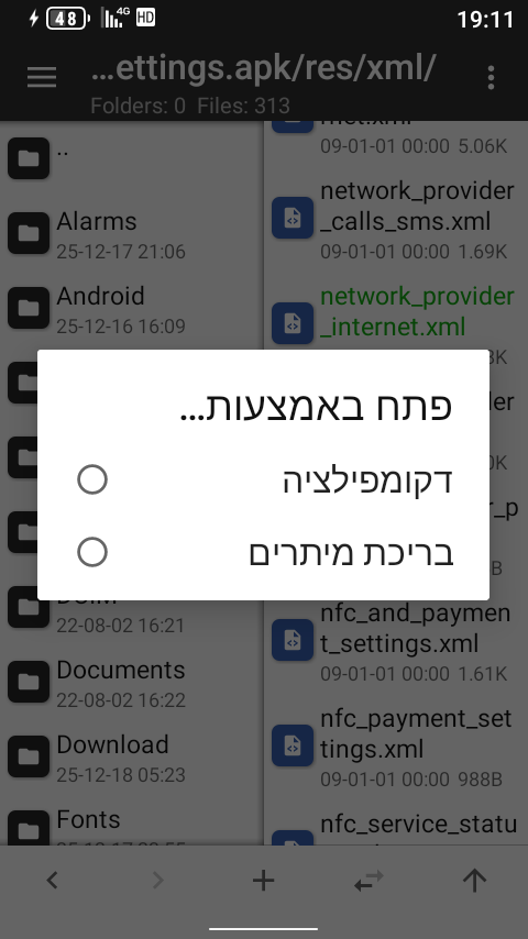

    ואז תלחצו על ה3 נקודות בצד ימין למעלה וכנסו לחיפוש תרשמו prov

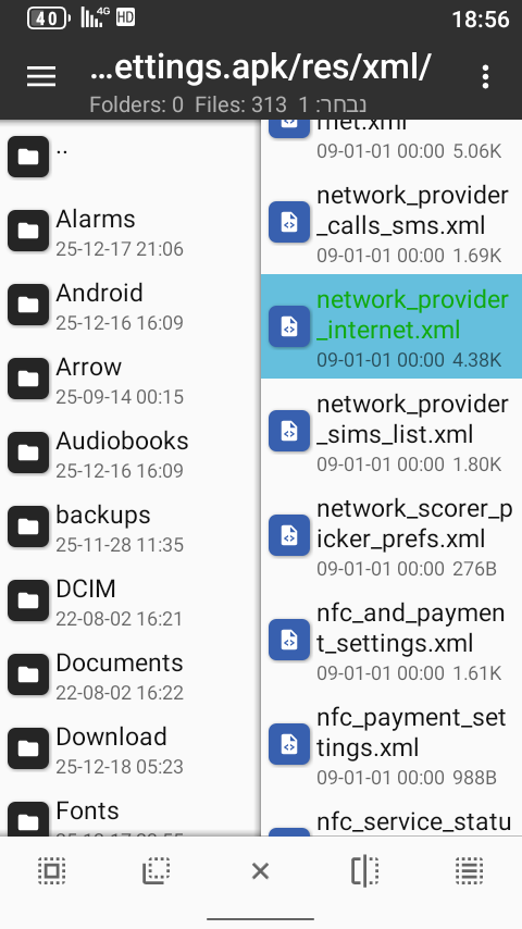

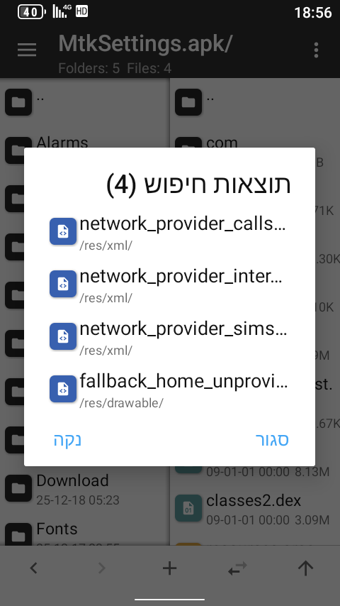

    יהיה לכם 4 או 5 תוצאות תבחרו בשורה
    network_provider_internet.xml
    תלחצו עליה ותבחרו דקומפילציה

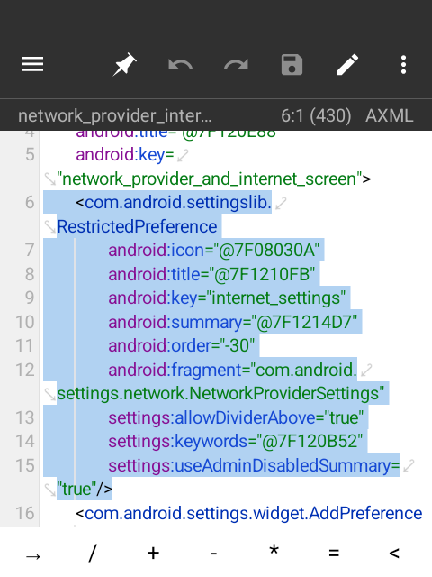

    ואז תמחקו את השורות (די בתחילת הקובץ)
        <com.android.settingslib.RestrictedPreference
            android:icon="@7F0802D3"
            android:title="@7F120FE0"
            android:key="internet_settings"
            android:summary="@7F121391"
            android:order="-30"
            android:fragment="com.android.settings.network.NetworkProviderSettings"
            settings:allowDividerAbove="true"
            settings:keywords="@7F120AA0"
            settings:useAdminDisabledSummary="true"/>

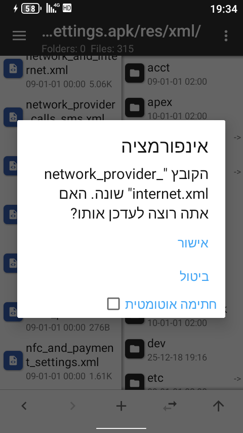

    ואז תלחצו על חזור
    ואז שמור וצא ואז אישור.
    לא לסמן את החתימה אוטומטית.
