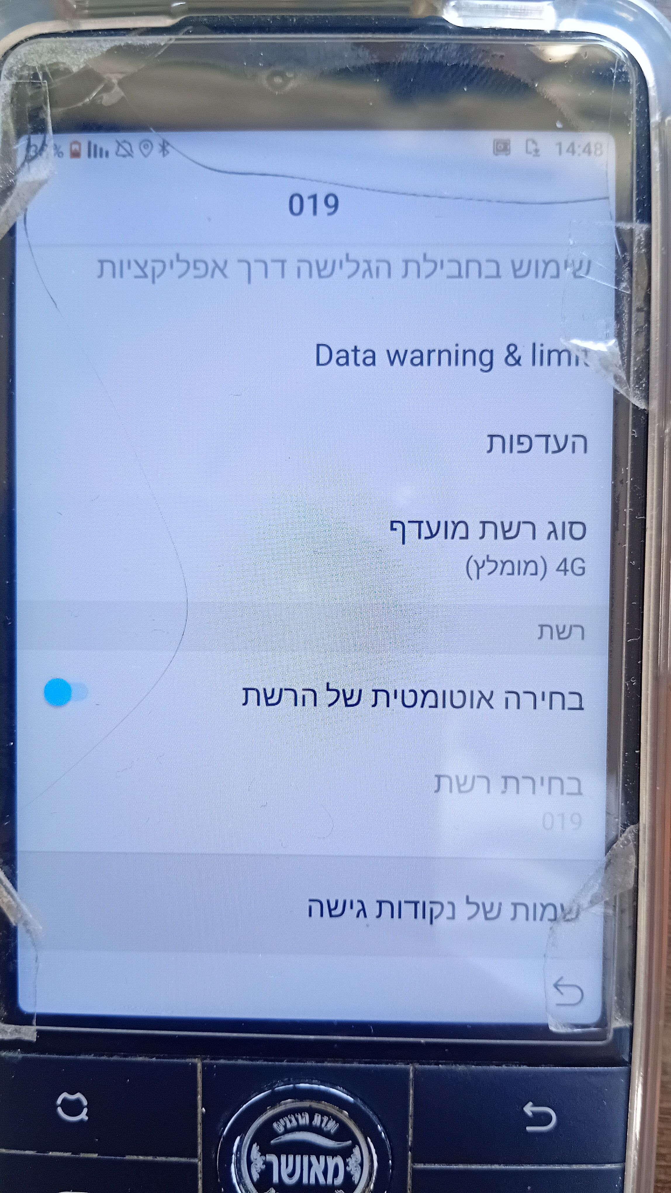

          יש לי f22 pro שקולט כל סים אחר ויש אינטרנט ורק ב 019 לא עובד האינטרנט אשמח לעזרה

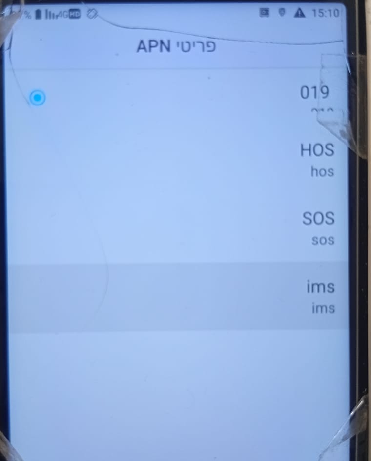

                    נראה מצויין
                      נראה מצויין
                        נראה מצויין
                        @motiz22 כתב בבעיה | F22 לא קולט אינטרנט של 019 למרות שיש hd:
                        נראה מצויין
                        אכן עבד לך
                        רק תעלה צילום מהאפליקציה של התיקון של פרטי הגרסה שלך
                        (כמו ש@מישהו12 העלה)

                          @motiz22 תבדוק שבapn שכתוב לך 019, מופיע בapn type - סוג apn, רק default
