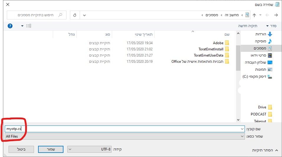

    צרו קובץ טקסט מהקוד הבא ותנו לו את השם והסיומת myotp.cs
    (הכניסו את ה"סוד" שלכם במקום המתאים

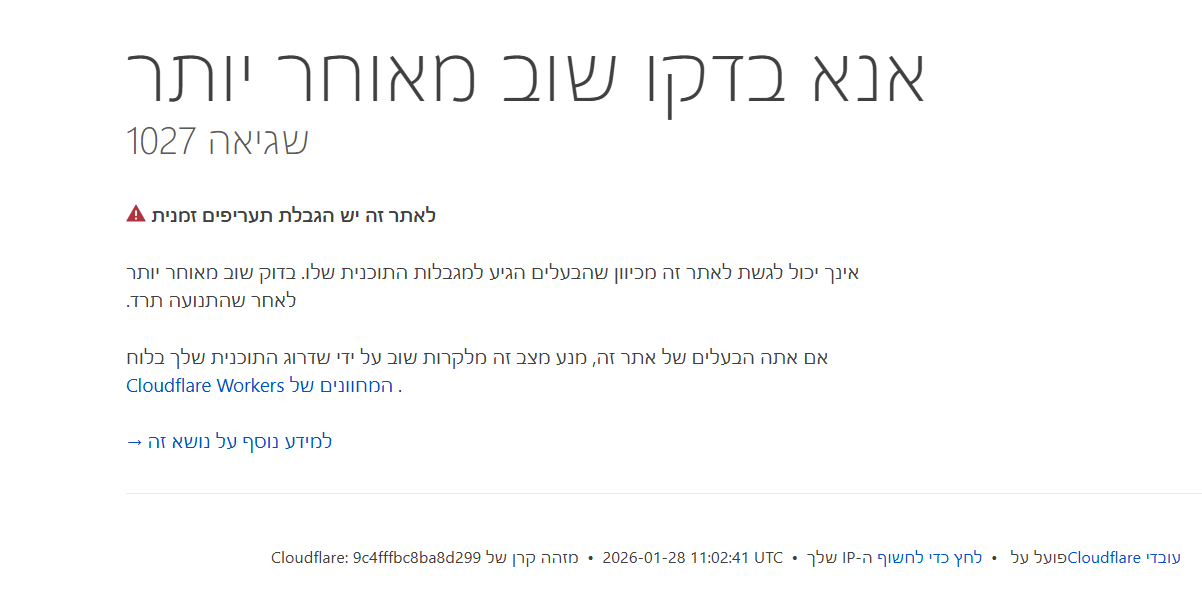

                      @3-פינות התקנתי את זה עכשיו וזה ההודעה שהוא מקפיץ לי

                            1. הריצו ב-CMD:
                            C:\Windows\Microsoft.NET\Framework64\v4.0.30319\csc.exe /target:winexe /out:otp.exe myotp.cs
                            לאריזה עם אייקון הכינו בתיקיה קובץ בשם app.ico והריצו:
                            C:\Windows\Microsoft.NET\Framework64\v4.0.30319\csc.exe /target:winexe /win32icon:app.ico /out:otp.exe myotp.cs
                            עכשיו יש לכם ליד קובץ הקוד, את קובץ ה-exe (זעיר=5KB)
                            להרצת cmd בחד"מ: כתבו את הקוד כקובץ טקסט ושנו את הסיומת לbat
                            שמרו על הקובץ
                            הוא מכיל את "סוד" הגוגל שלכם
                            אם הוא יאבד , אין סיבה לדאגה אך מומלץ להחליף את ה"סוד"
