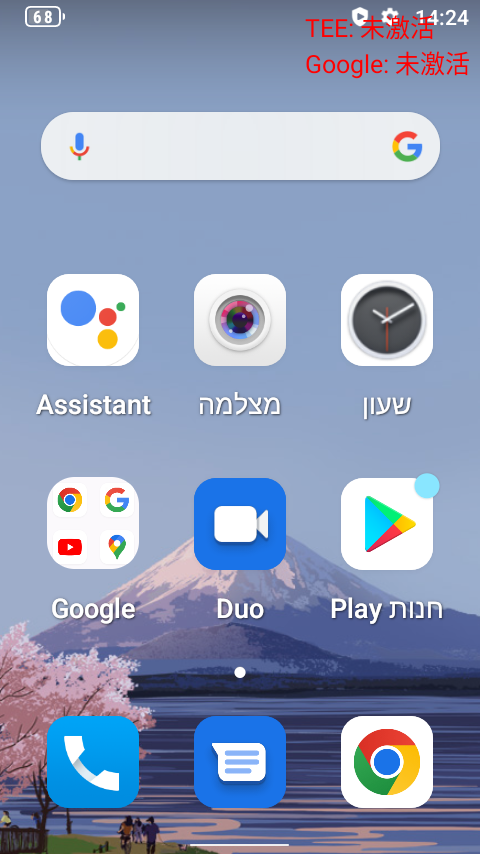

    הסרת טקסט סיני אדום על המסך במכשירי יוניהרץ
    כידוע אחרי צריבת קושחה במכשירי יוניהרץ נהיה כיתוב אדום על המסך.
    כזה
    בג'לי סטאר יש את הפתרון שנכתב כאן אבל בשאר המכשירים זה לא עובד.
    הפיתרון הוא לערוך את הbuild.prop.
    כנסו ל
    system/product/etc/build.prop
    ותמחקו את השורה
    ro.agui_tee=TRUSTKERNEL
    ותפעילו מחדש את הפלאפון.
    שימו לב שהimei יתאפס לכם.
    ותצתרכו לשנות בחזרה בקוד
    *#*#08#*#*
    וזהו יעלם הכיתוב האדום.
    כמובן נדרש רוט עם הרשאת כתיבה.
    נבדק על jelly 2e אבל אמור לעבוד על כל מכשירי יוניהרץ

          רק מוסיף שאם מישהו לא מעוניין לעשות רוט מכל סיבה שהיא ולא עובד לו ללחוץ בפרטי המכשיר
          ניתן לשלוח מייל ליוניהרץ service@unihertz.com
          ולכתוב שיש כיתוב אדום על המסך + תמונה ודגם המכשיר.
          והם ישלחו לו כלי לשיחזור המפתחות וזה אמור לסדר את זה.
          אמנם אני לא הצלחתי להשתמש בו וגם לא כ''כ רציתי כי צריך לערוך את ההוסט במחשב ולהוסיף API.
          מה שנשמע לי חשוד. למרות שג'מיני טען לי שזה לא מסוכן.
          אבל הבנתי שיש כאלה שהצליחו מה שאומר שזה כנראה אפשרי.

            יש גם את האפשרויות האלה.
            @zalmensmok כתב בבקשת מידע | האם קיים למשהו ג'לי 2 עם השורה של My Device?:
            מה שכן אם יש לך את הקופסא, אמור להיות כתוב על הקופסא את ה IMEI שלו, מתחת יש עוד שורה (לא זוכר מה השם)
            כשאתה מקליד
            *#*#08#*#*
            זה יתן לך אפשרות לשנות IMEI בשורה השלישית אתה אמור לכתוב את השורה שכתוב לך על הקופסא (בהנחה שעדיין יש לך אותה. [ד"א ניסיתי לכתוב אחד אחר של ג'לי סטאר, זה לא עבד לי])
            כתוב את זה שם, תלחץ על שמור, תפעיל מחדש, והכיתוב ירד לך.
            דרך אחרת אם אין לך את הקופסא ויש לך הרשאות רוט:
            אתה הולך לקובץ
            /system/framework/services.jar
            אתה פותח אותו עם MTManager
            יש לך שם קובץ dex
            תעשה חיפוש
            google:
            (הנקודותיים חשוב כי יש שם הרבה google)
            אתה תראה שם את התוצאה שכתוב על המסך (אתה גם צריך לרדת עוד כמה שורות בשביל למחוק את כל האדומים האחרים)
            רק דבר חשוב תשאיר את ה "" רק שלא יהיה כתוב שם כלום ביניהם
            תשמור וכו'
            בהצלחה
            קרדיט @zalmensmok
