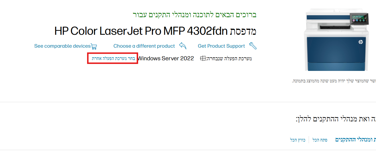

              hp laeserjet pro mfp 4302fdn

                @CRUL30 כאן בחרתי server 22 תבחר לפי הגרסה שיש לך
                https://support.hp.com/il-he/drivers/hp-color-laserjet-pro-mfp-4301-4303dw-fdn-fdw-printer-series/model/38348032

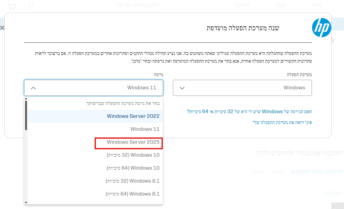

                  @קינג-קומפיוטר
                  יש לי 2025
                  ואין שם

                    קינג קומפיוטר
                    כתב נערך לאחרונה על ידי קינג קומפיוטר
                    @CRUL30 אצלי הופיע בשורה השלישית ברשימה
                    עריכה: אני רואה שהקישור לא משתנה בפועל
                    צריך רק לבחור 2025
