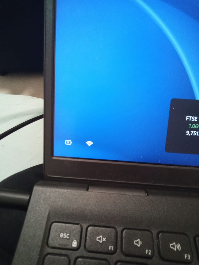

    קניתי לפני חצי שנה מחשב באמזון, דל אינספירון 15 3535, לאחרונה עלתה לי (לסירוגין) הודעה כזו בהפעלה (המחשב עובד חלק לגמרי, גם כשהוא מחובר לחשמל וגם כשהוא מנותק, ויש חיווי של אחוזים בסוללה)
    גיפיטי אמר לי לפנות לדל, שיחליפו סוללה במסגרת האחריות
    אבל קלוד הציע לעדכן ביוס ולבדוק, עדכנתי, הוא ביקש גם דוח סוללה, נתתי לו, והוא זיהה ירידה של 10% בקיבולת של הסוללה בחודש האחרון
    זה תקין?

          אבאלה
          @אבאלה כמו"כ, לפעמים כשהמחשב מתעורר משינה מופיע X על הסוללה

            AVIVI
            כתב נערך לאחרונה על ידי AVIVI
            @אבאלה זה הודעה כשחסר סוללה
            קורה לכולם
            אא"כ זה קורה גם אם יש לך סוללה ואז זה שגיאה בסוללה שצריך להחליף סוללה

              אבאלה
              @AVIVI כתב בשאלה | דל - בעיות בסוללה ואחריות מחו"ל:
              בטח שיש סוללה, זה קורה שהמחשב מחובר לחשמל, ולסירוגין, לא כל הזמן
              המחשב חדש, בן חצי שנה

                  אבאלה
                  פניתי לדל, עשו לי סריקת תקלות מרחוק, ולא עלה קוד תקלה
                  אמרו לי שאולי זה בגלל שזה לסירוגין, אז "בפעם הבאה, מיד כשעולה השגיאה, תעשה "דיאגנוסטיקס" ותראה אם נותן קוד", עשיתי כדבריהם, ועדיין לא עולה קוד
                  הם לא יכולים לפתוח קריאה בלי קוד, יש למישהו רעיון מה עושים?
