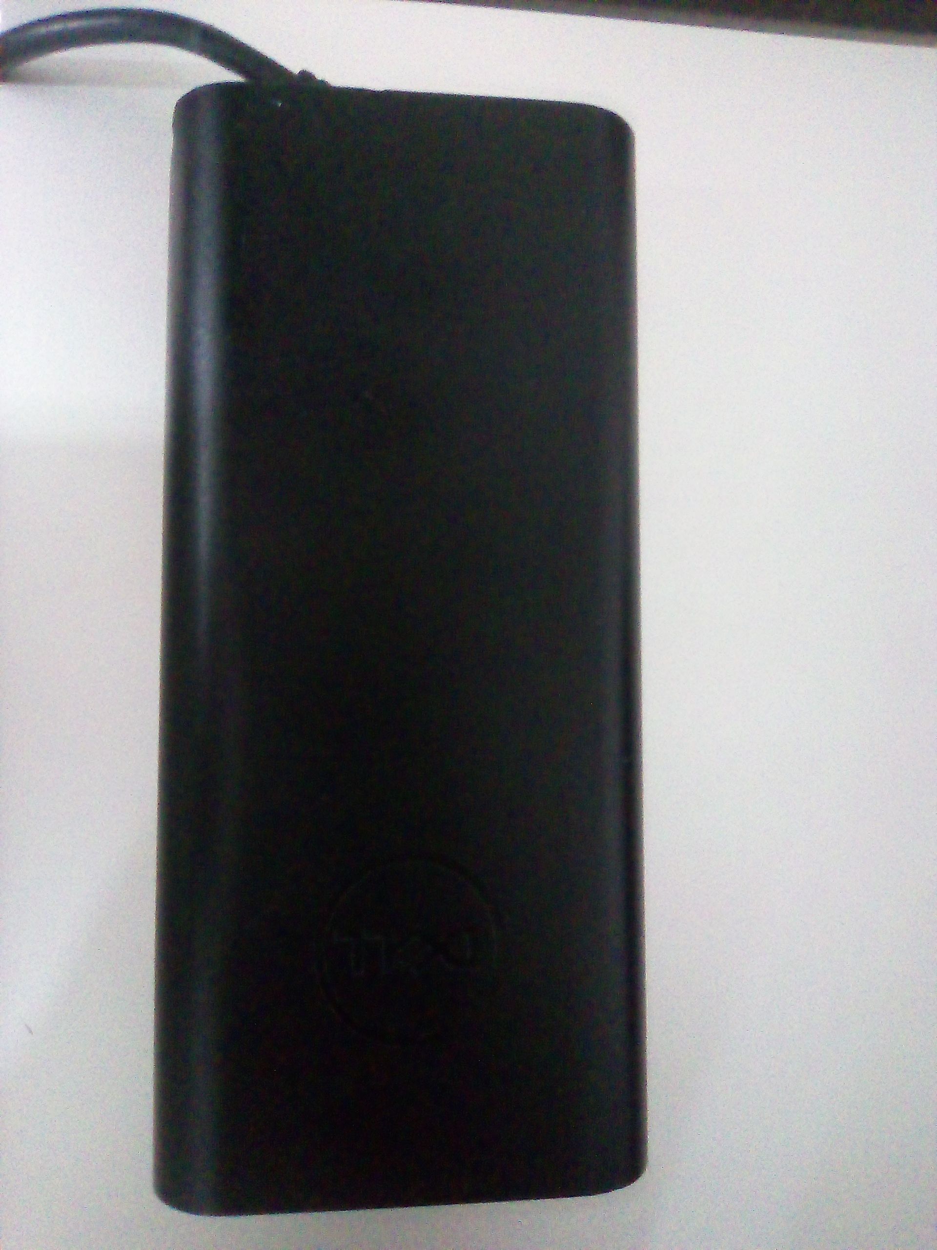

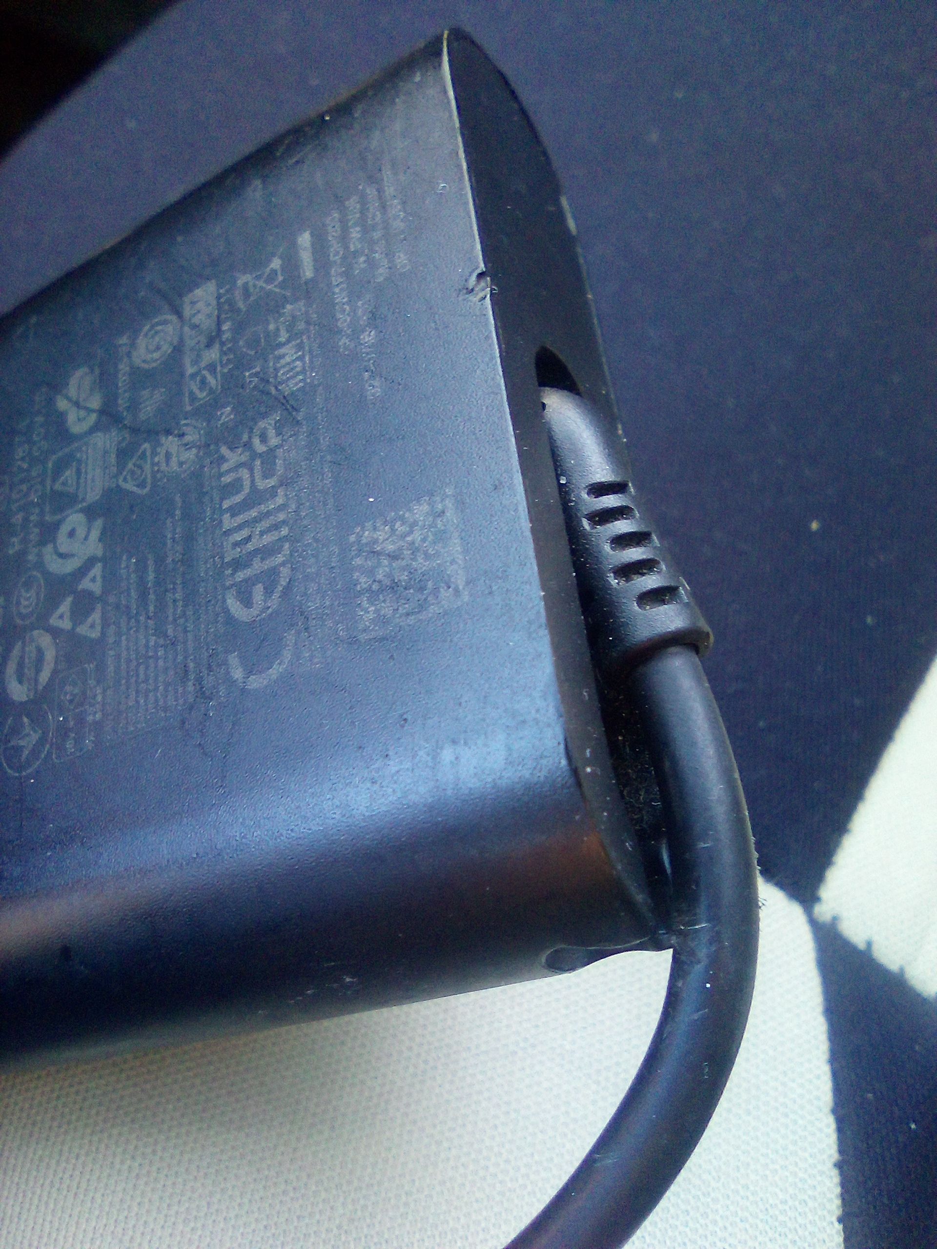

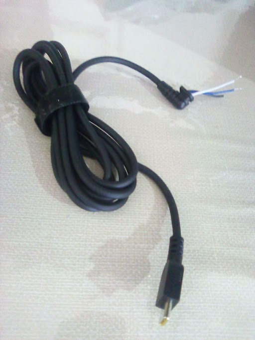

    נתלש לי התקע, יש מה לנסות לחבר חדש?
    יש בפנים 3 גידים, כחול, שחור ולבן.

      השם עוזר
      מחיפוש קצר עולה שמחיר של מטען כזה הוא כפול ממחיר של מטען מחברה אחרת (300), השאלה אם למשל אקנה מטען של hp זה יהיה לי טוב?

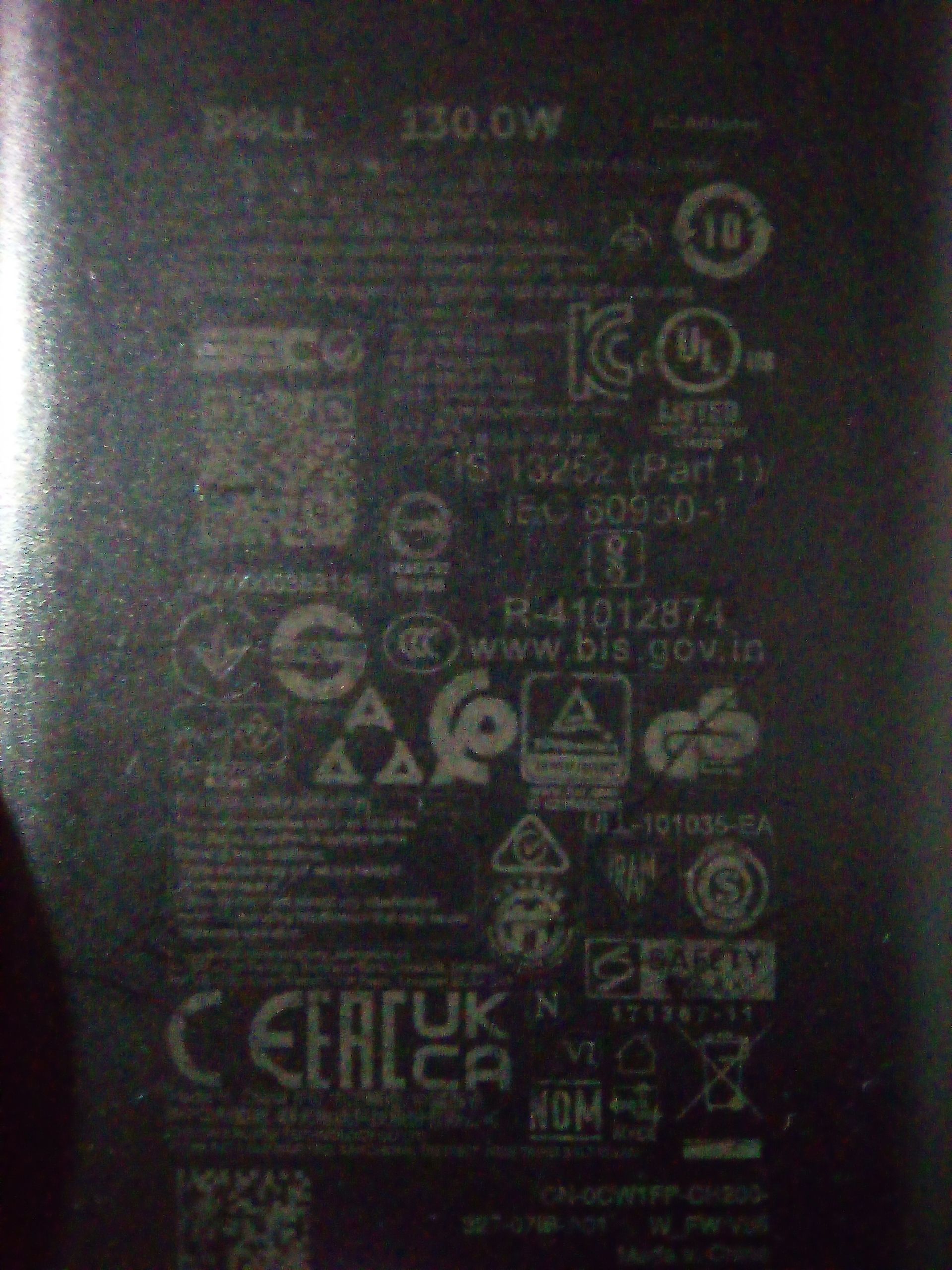

          השם עוזר
          כתב נערך לאחרונה על ידי השם עוזר
          @DAVID-MMOD תודה, אני לא ממודעין עלית.
          זה המטען שיש לי, תוכל לכוון אותי מה לקנות?
          לא יודע כמה זה קריא
          הגיוני שזה 130w?

            השם עוזר
            @DAVID-MMOD ערכתי את ההודעה הקודמת, אם המטען שלי הוא 130w אני יכול להסתפק ב65?

              ejay
              @השם-עוזר

                  השם עוזר
                  @ejay אם אני חותך את החוטים שלי ומחב לחוט הזה, זה יעבוד? או צריך הלחמה?
                  זה החיבור אצלי

                      ejay
                      @השם-עוזר
                      זה בדיוק הרעיון לחתוך ולחבר ולבודד בעזרת שרוול מתכווץ

                          DAVID MMOD
                          @השם-עוזר אם זה מה שהגיע עם המחשב פחות מזה לא יעבוד
                          ואתה גם צריך במידה ואתה מחבר טייפ C אחר (לא מומלץ!!) חוט שיכול להעביר את המתח הזה

                            ejay
                            @השם-עוזר
                            אכן עדיף להלחים ולבודד
                            אבל אם אין לך ואתה חייב משהו זמני אז ניתן להשתמש במהדק חשמלי
                            וכמובן לבודד

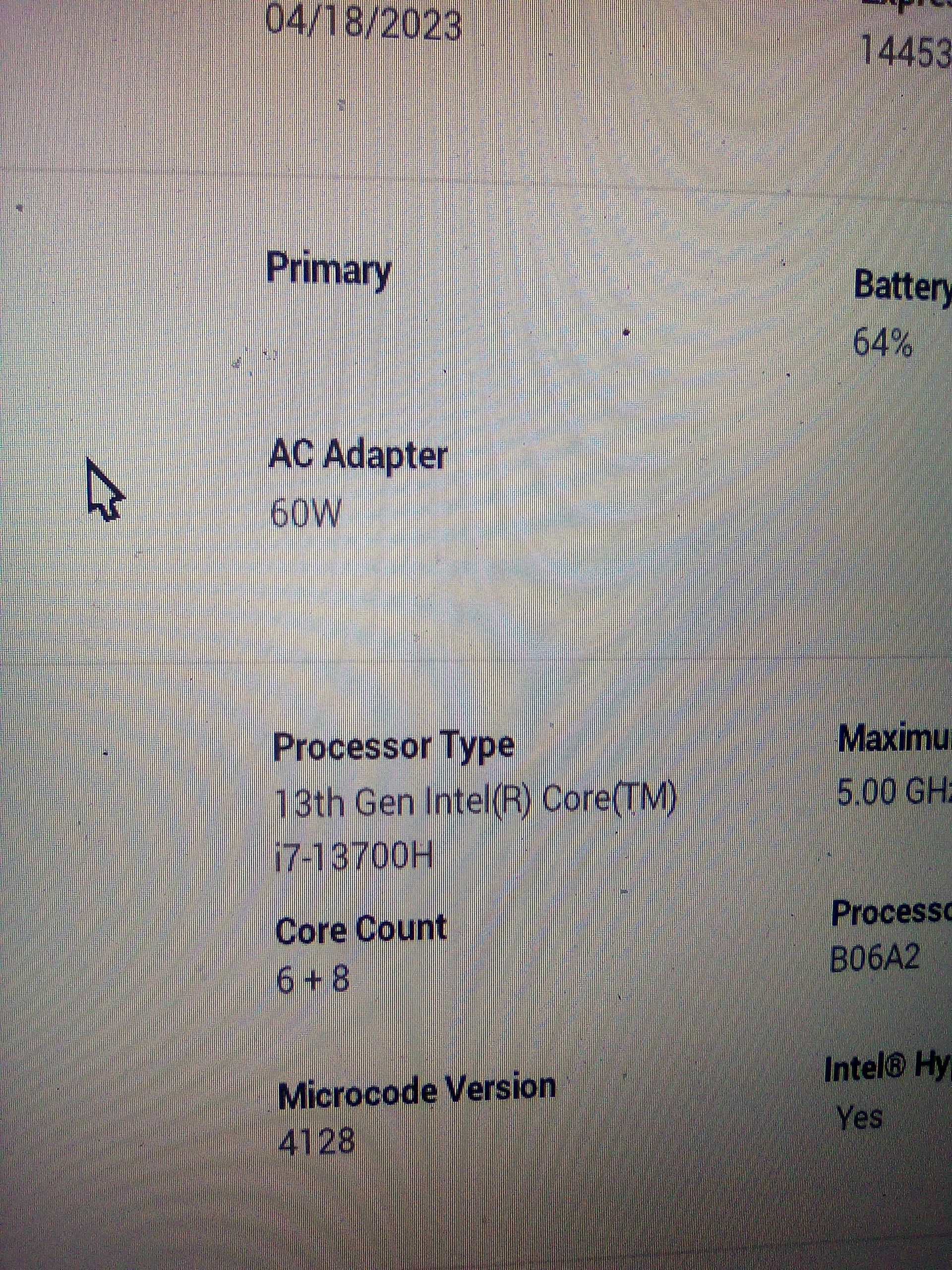

                              השם עוזר
                              @DAVID-MMOD כתב בבקשת מידע | מטען טייפסי למחשב דל:

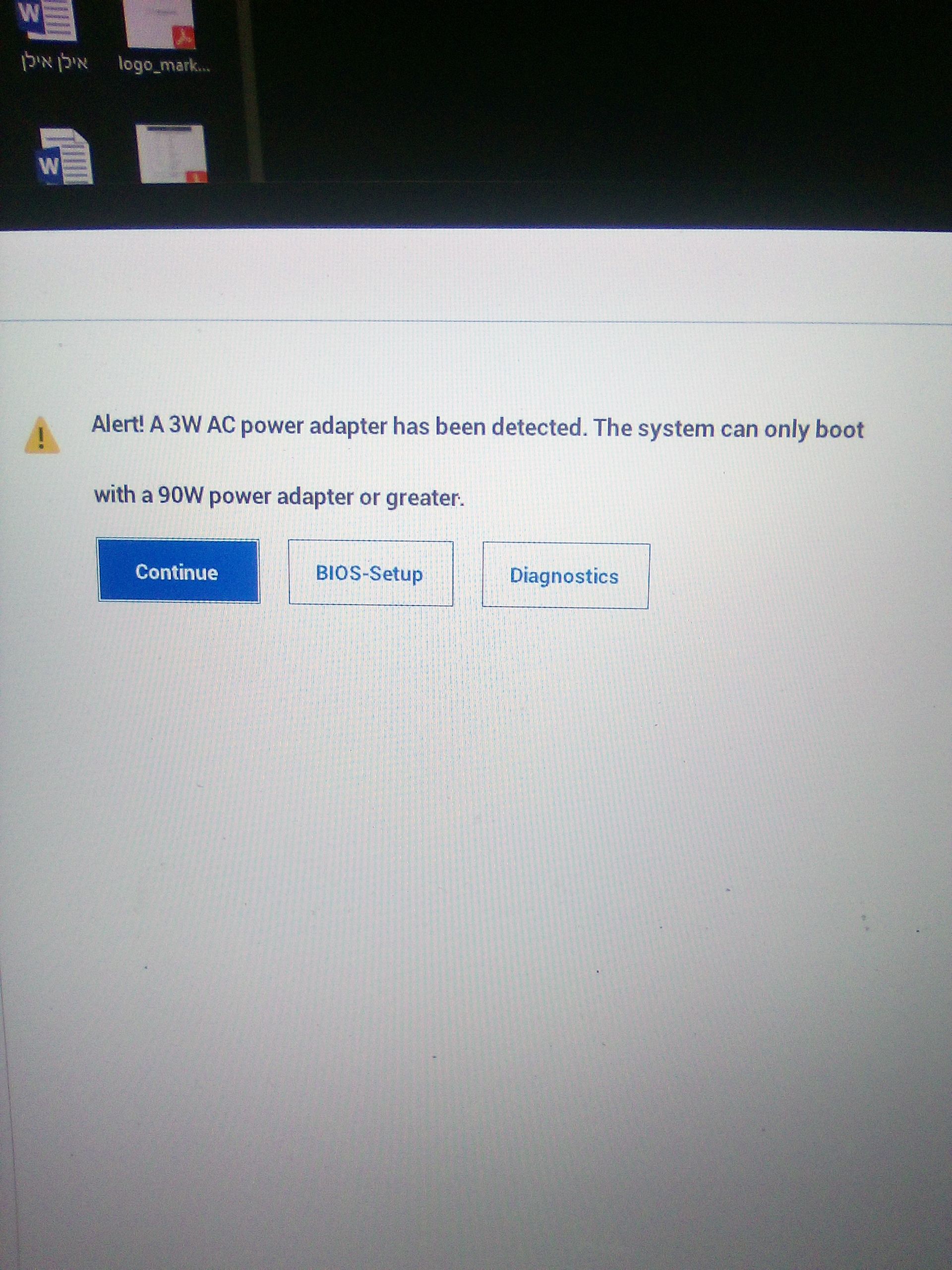

                              חיברתי מטען קיר שכתוב עליו 65W עם כבל טייפסי, מחובר שעתיים והטעין 10 אחוז..
                              Gpt כתב לי שהמטען אמור להספיק לי במידה ויש לי כבל טוב, שמתי שם כבל, אינלי מושג כמה הוא יכול לתת, אבל המחשב נתן לי התראה כזו:
                              • ה השם עוזר סימן נושא זה כשאלה
                              • ה השם עוזר

                                צריך שהכבל משני צידיו יהיה טייפ סי, אם צד אחד הוא יו אס בי רגיל זה לא יעבוד,
                                כמובן להכניס לחור טייפ סי במטען,
                                יש לי כאלו מאלי אקספרס ב30-40 שח שמטעינים מעולה כבר חצי שנה את המחשב דל שלי,
