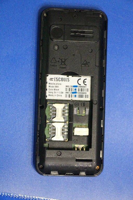

    א: נוציא את הבטריה ואת הסימים והכרטיס זיכרון חובה!!IMG_7870~1.jpg

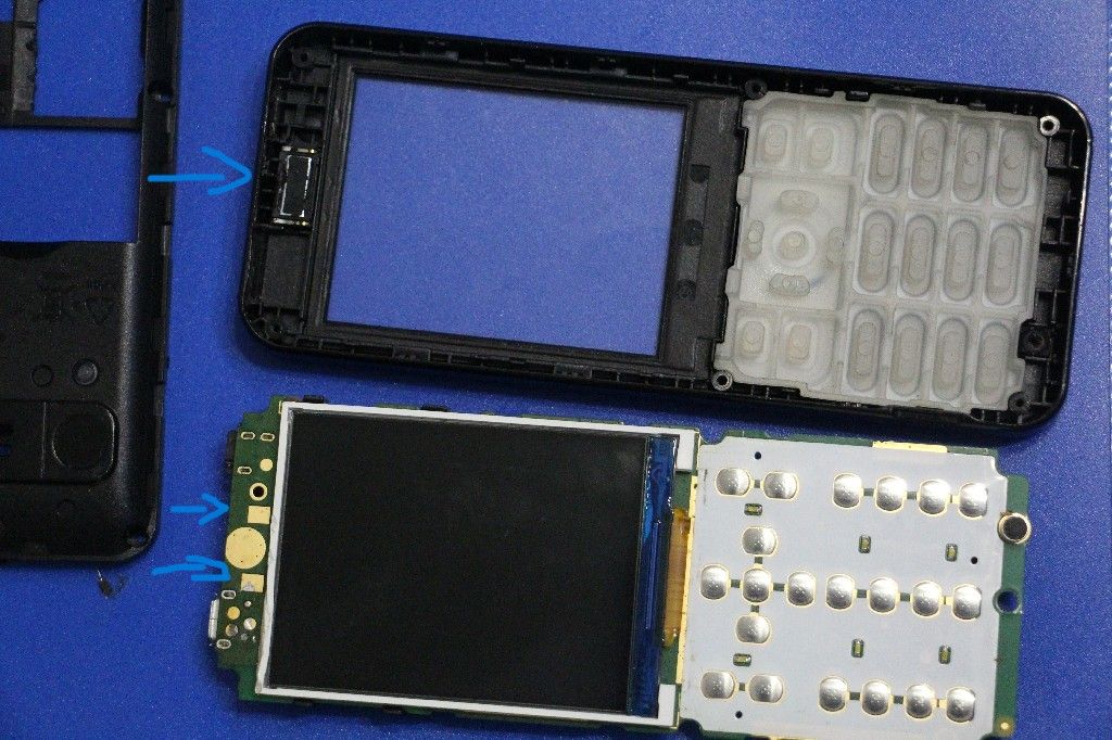

    ה:אחרי שהוצאתם זה יופיע כך!IMG_7872~1.jpg סימנתי בחץ את החלק של השמע אוזן ואת המגעים שלו במכשיר אתם קונים חלק מתאים ומחליפים לשים לב יש שני גדלים לחלק הזה ועוד שהרגלים יהיו כמו שהיו
    נ"ב חשוב החלפתם ולא פתר שעדיין שומעים חלש עשו חורים ברשת שמתחת לחלק

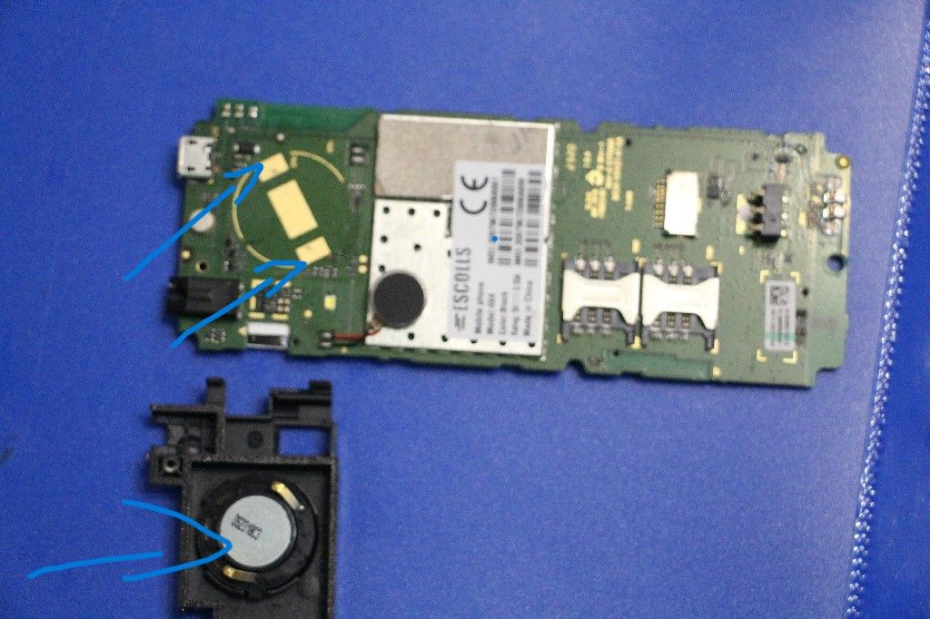

    עכשיו שמע רמקול רגיל נקרא צלצלן
    סימנתי את החלק ואת המגעים שלו בלוח אתם מחליפים את החלק ולשים לב שהחלק החדש הרגליים שלו כמו בקודם בדרך כלל יש חריץ מפלסטיק
