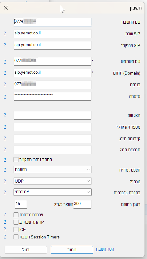

            אני לא מצליח ליצור חשבון SIP והחיבור נכשל כל פעם מחדש בתוכנת מיקרו SIP
            וכן פתחתי מערכת חדשה לגמרי וזה לא עובד.

              איזה שגיאה אתה מקבל בmicrosip?
              תעלה צילומסך מההגדרות שהכנסת בmicrosip

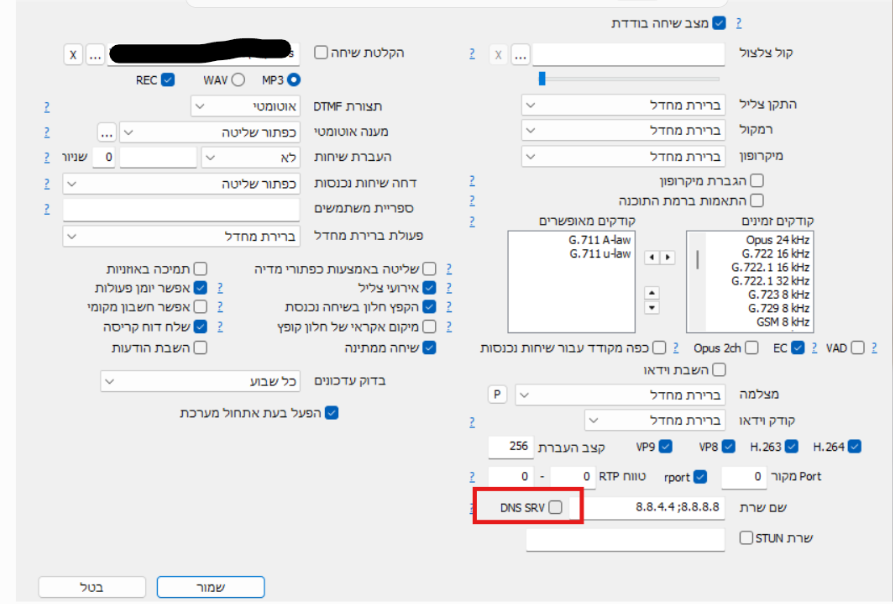

                  @חכם-בלילה-1 תנסה להפעיל DNS SRV
                    חכם בלילה 1
                    @קינג-קומפיוטר כתב בבקשה | מערכת בימות המשיח שהפסיק לעבוד ה-SIP:
                    לא עזר😢
                    יש מצב שאתה בודק אצלך (אני אשלח באישי את הפרטים)
                    עוד פרט מעניין שהחיבור עובד דרך חייגן מובנה בדפדפן
