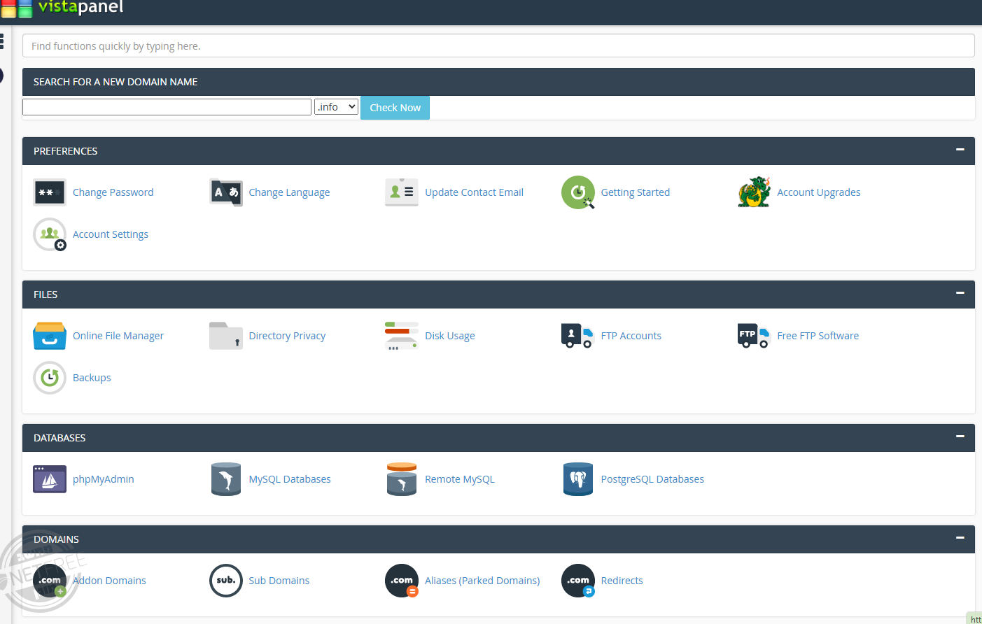

                אני פניתי לנטפרי ואמרתי להם שיש לי תוכן בשרתים והם לא יכולים לחסום לי את זה
                התגובה שלהם הייתה "נפתח לך לשבוע" (רק מהסינון של החשבון שלי ניסיתי באחרים והיה חסום)
                המוזר הוא שיש שרת שהוא ממש אחד על אחד כמו infinityfree והוא כן עובד בנטפרי
                שרת של byethost24.com הוא גם חינימי מציע את אותם תנאים ומשתמש עם אותם פנאל ניהול של ההעלת קבצים ומסד נתונים
                זה אומר שאין לנטפרי בעיה באתרים האלו אלא רק בעמוד של החיבור...
