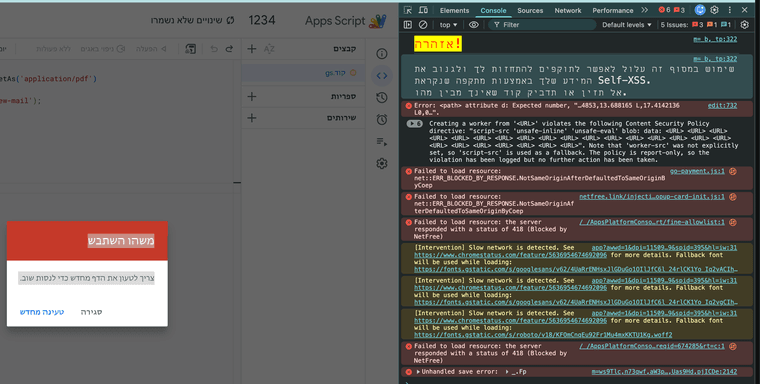

            @אביי למה הוא גוגל סקריפט לא נותן לי לשמור את הקוד
            • י יום הדין

                יום הדין
                @ע-ה-דכו-ע
                הוא כותב לי
                משהו השתבש
                צריך לטעון את הדף מחדש כדי לנסות שוב.

                    יום הדין
                    @ע-ה-דכו-ע
                    זה עוזר לך להבין מה הבעיה?

                      @יום-הדין זה נראה נטפרי.
                      אתה צריך לפנות אליהם.
                      בעיקרון רצוי לצרף הקלטת תעבורה או לפחות את הקישור לסקריפט.
                      צריך להסביר להם מה הסקריפט הזה אמור לעשות, והם יפתחו לך את זה.

                        יום הדין
                        @ע-ה-דכו-ע הקלטת תעבורה של השלב שבו אני מנסנה לשמור והוא לא נותן לי

                          @יום-הדין כתב בבירור | האם יש דרך לעשות תבנית למייל חוזר אוטומטי שיכלול גם קובץ PDF מצורף:
                          כן. עד שמוצגת השגיאה ואז לעצור את ההקלטה
