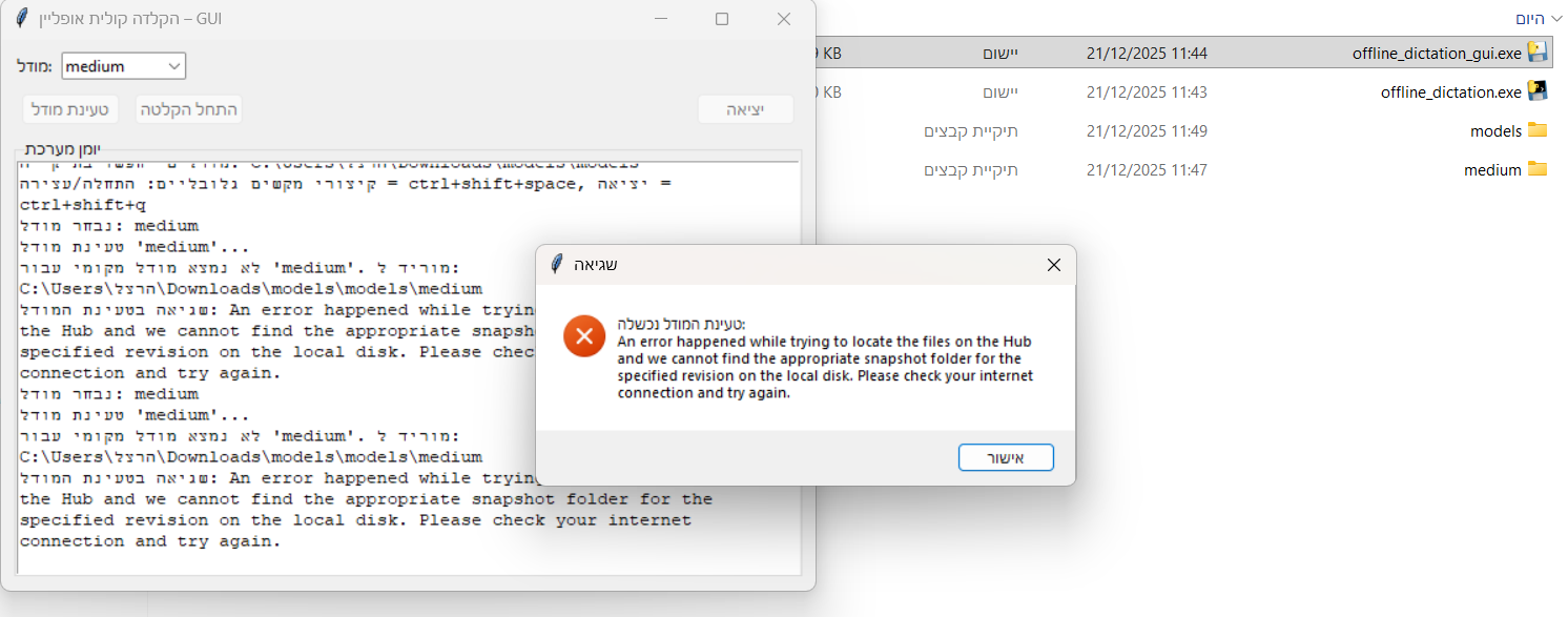

      @אלישע-מואב-0 הורדתי את שני קבצי ה-EXE, אני צריך להוריד עוד משהו?

        @צמצם כתב בבקשת מידע | הקלדה קולית בעברית ללא חיבור לאינטרנט:
        יש מודלים שעליהם הוא עובד
        אם איןאותם הוא מוריד אבל אולי אצלך זה חסום או שאין לך איטרנט (רק בפעם הראשונה צריך)
        יש אפשרות לשים ידני אבל הקבצים כבדים ואין לי לאן להעלות
        קראת את ההוראות??? בספוילר למעלה

            #33
            @אלישע-מואב-0 אני לא יודע...
            יש לי אינטרנט, ואני פותח את זה לפי ההוראות והוא לא מוריד לי את הקבצים לתיקייה.

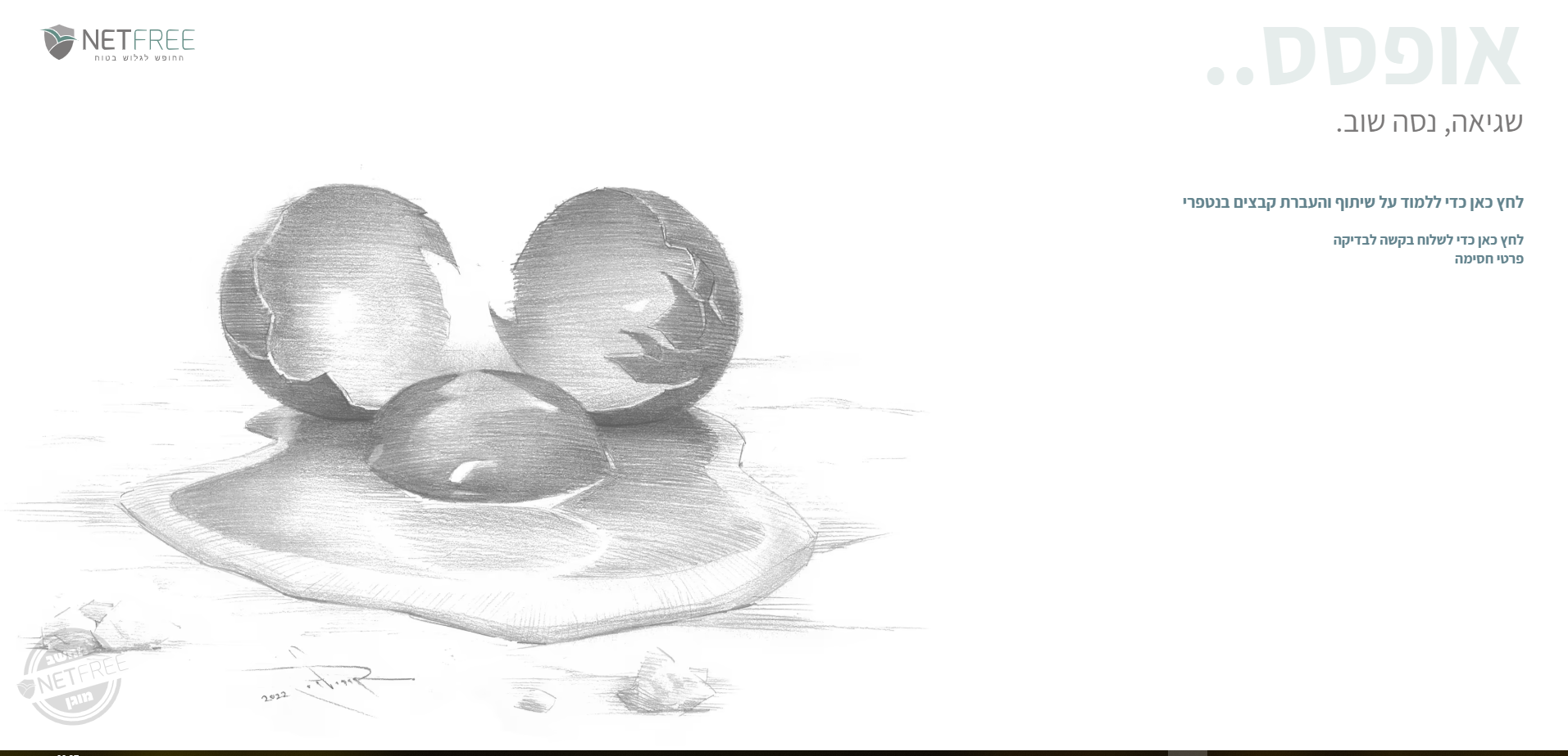

              #34
              @צמצם
              יש לי אינטרנט,
              יכול להיות שההורדה של המודלים חסומה בנטפרי
              אני מעלה תיקייה של הגירסה השניה לדרייב עם המנוע החלש רק שתוכל לבדוק שזה עובד פשוט לשים את התיקייה models באותה תיקייה של קובץ ההרצה

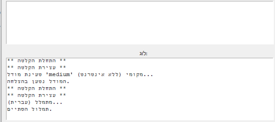

                #35
                @אלישע-מואב-0 עובד, תודה. אבל שאר המודלים לא יורדים אצלי באופן אוטומטי.

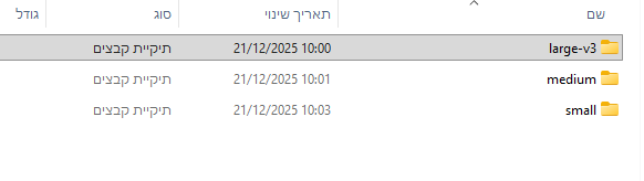

                    קישור בדרייב למודלים לא לפרסם בלי כוכביות
                    https://drive.google.com/***********drive/folders/1lWFTBJebuI5sckPRpKkEx1XdOOUgRphS?usp=drive_link
                    לגירסא החדשה צריך לשנות את השמות של תיקיות המודלים שזה ייראה כמו בתמונה
