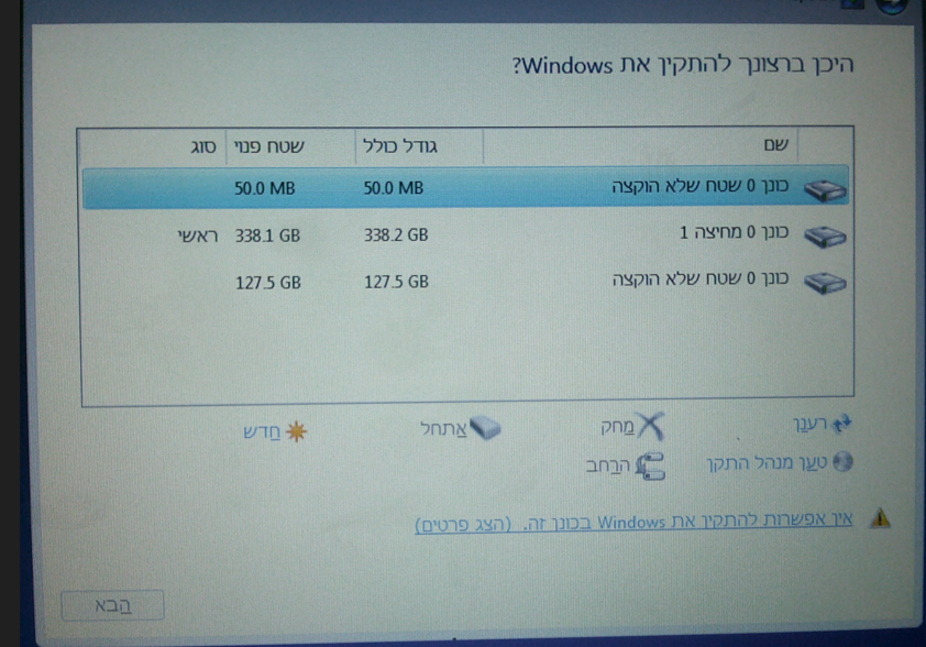

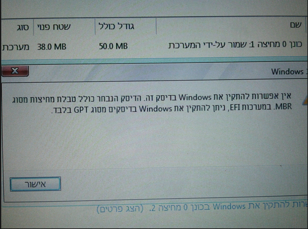

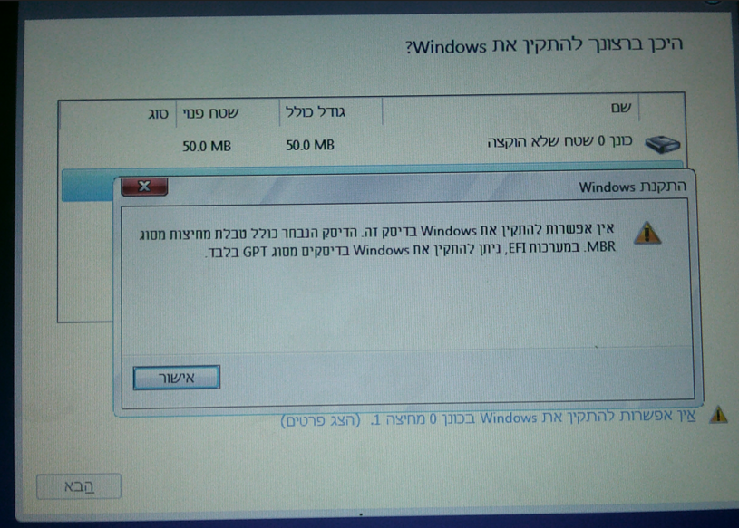

    נתקלתי בשגיאה בהתקנה מחשב נייד HP מסך מגע
    בתור הקדמה זה מחשב שהדיסק שלו ברח מהמקום וזה היה המסךIMG_20251127_211158_333 (1).jpg הכנסתי אותו בחזרה למקום
    ועלה לי בהדלקה המסך הזה
    ![DSCF0006.JPG](ממדי התמונה גדולים מדי)
    ניסיתי לצרוב ווינדוס חדש
    אני לא מומחה פעלתי לפי GPT ef2deb7e-24cb-460e-b73c-98295b407917.JPG cbd171de-33e7-4302-8ab5-7455382bb45e.JPG
    ונעצרתי על המסך הזה 6a4359e1-37aa-4565-8757-4bbb690a3ff4-image.png מה עושים הלאה?

      @אחוות-טרמפיסטים תיצור את ההתקנה ברופוס ותבחר בצריבה מחיצות MBR
      GPT מתאים רק למחשבים חדשים, ובברירת מחדל בצריבה זה בוחר אותו
      אתה יודע לצרוב התקנה על USB?
      ואגב- אם החומר לא חשוב לך - לפני ההתקנה תבחר בכל מחיצה ומחיצה- מחק מחיצה
      עד שישאר רק- שטח לא מוקצה של דיסק 0 ותתקין עליו.

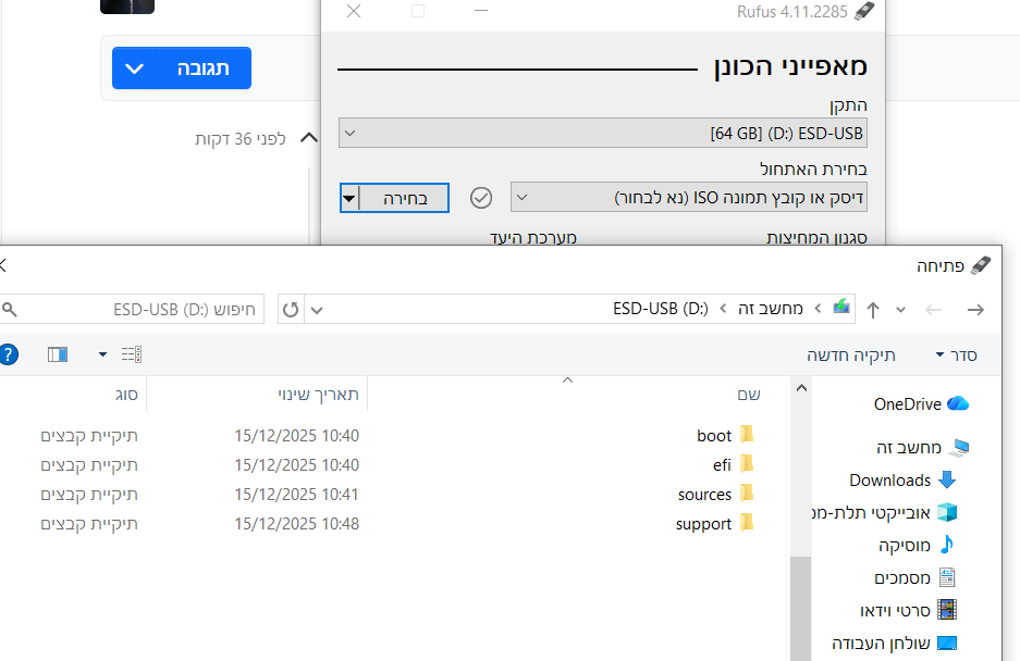

        אחוות טרמפיסטים

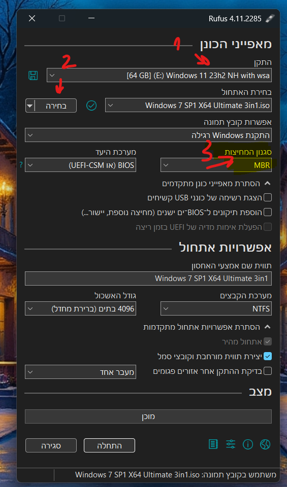

        @בנימין-מחשבים תודה רבה על המענה אבל אני ישמח ליותר פירוט מה זה רופוס ואיפה בוחרים צריבה מחיצות MBR

          בנימין מחשבים
          @אחוות-טרמפיסטים
          1. לא מחקת מחיצות. בתמונה למעלה רואים שהוא מנסה להתקין על מחיצה 2 של דיסק 0 ולא על שטח לא מוקצה של דיסק 0
            במסך לפני המסך שנתקעת בו יש אפשרות לבחור מחיצה, ואז במקום לאשר ללחוץ על X למחיקה
            @אחוות-טרמפיסטים

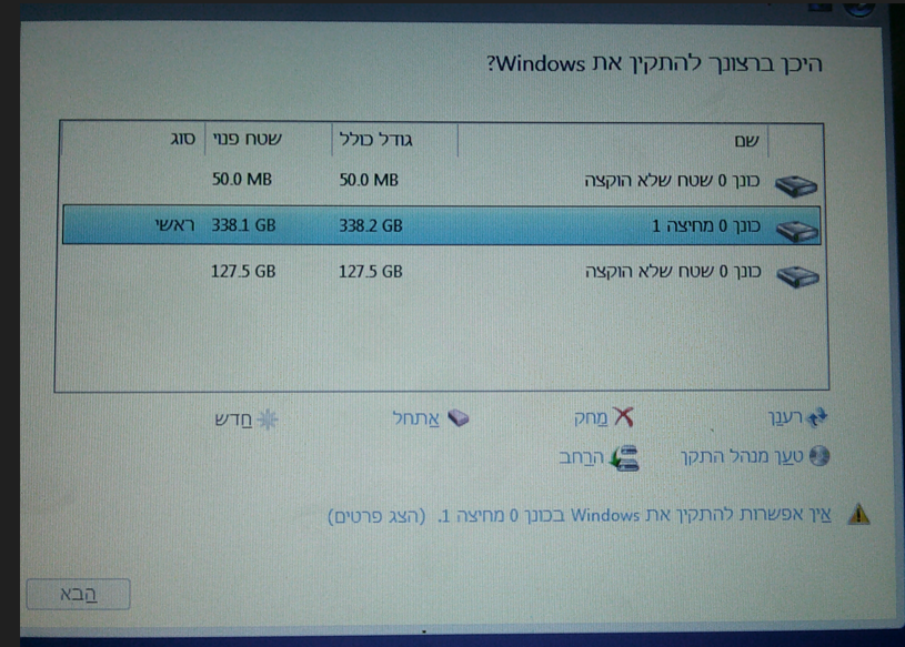

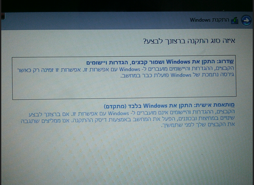

            @בנימין-מחשבים אחרי התמונה מחקתי..... [אגב לפני היה 4 ואחרי המחיקה ירד ל3]
            אתה מתכוון פה?
            מה לבחור?

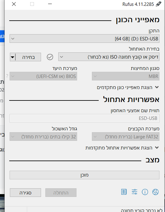

              @אחוות-טרמפיסטים לא.
              איפה שהוא שואל אותך על איזה מחיצה להתקין.
              2. יש המון הדרכות בפורום, אבל בקצרה- תוריד את רופוס מהאתר הרשמי (חינמי)
              תפעיל את התוכנה, תבחר בכונן הנכון (USB ריק בלי חומר) ובקובץ האיזו להתקנה- ISO
              ואז תהיה לך אפשרות לבחור סוג מחיצות-תבחר ב-MBR
              תמשיך לבחור סוג התקנת ווינדוס ועוד כל מיני דברים- מה שאתה לא מבין תשאיר על ברירת מחדל - ותאשר.

                @אחוות-טרמפיסטים
                1 = על איזה און קי לצרוב
                2 = מאיזה קובץ איזו
                3 = סגנון המחיצות

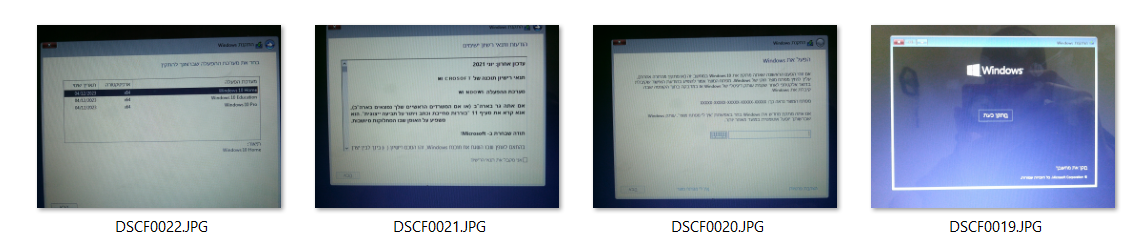

                  אחוות טרמפיסטים
                  @בנימין-מחשבים
                  לצורך העניין זה ה4 מסכים שהיו לי עד המסך הזה

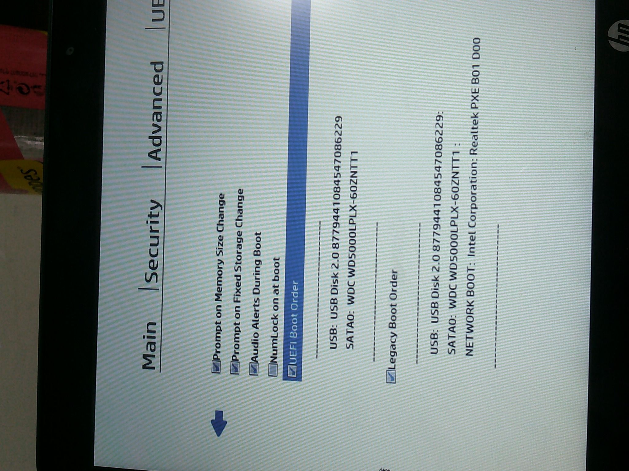

                      אחוות טרמפיסטים
                      @בנימין-מחשבים על האונקי?

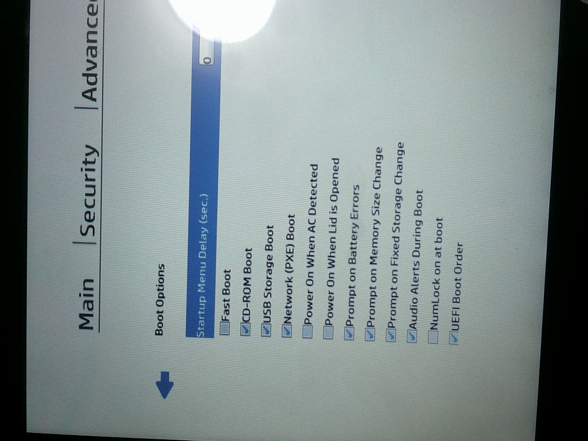

                      רשמתי התקנה ווינדוס 10 וצרבתי על האונקי
                      הדלקתי את המחשב לחצתי F10 כמו התמונות בספויילר למעלה וזה מה שנפתח לי
                      אגב ברופוס זה מה שהביא לי

                                    @אחוות-טרמפיסטים אל תצרוב MBR זה לא יפתור לך את הבעיה
                                    העניין הוא פשוט שהכונן במחשב מוגדר כ MBR וכדי לשנות את זה ל GPT צריך למחוק אותו
                                    את זה עושים בעיקרון דרך diskpart אבל כמדומני שגם אם תמחק את כל המחיצות דרך ממשק ההתקנה זה יסתדר
                                    • מתכנת חובבמ מתכנת חובב
                                      אחוות טרמפיסטים
                                      @מתכנת-חובב כרגע הכל מחוק
                                      יש 3 כוננים [כרגע] מאופסים

                                        מתכנת חובב
                                        @אחוות-טרמפיסטים תצלם את השלב שבו אתה בוחר כונן להתקנה
