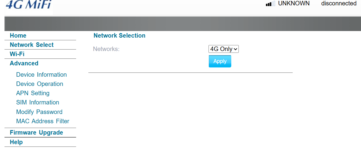

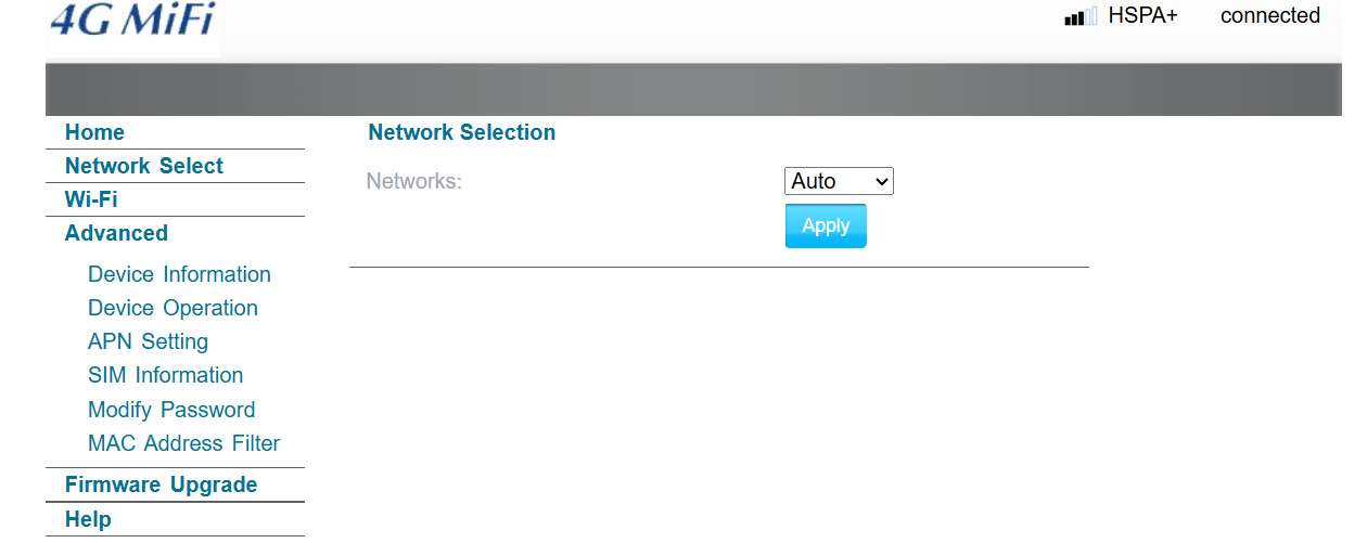

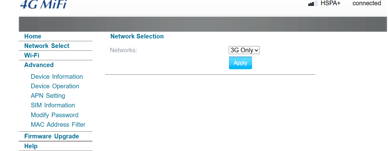

    הנטסטיק פועל רק על דור 3, וכל פעם שאני מנסה לחבר אותו בדף ההגדרות לדור 4 הוא מחליף ל"disconected" ונהיה סגול וכו'. כשהוא מחובר על דור 3 הוא די איטי להחריד.
    מצרף צילומי מסך :
      מצרף צילומי מסך :

      @שימי-מנהרדעא זה צריך להיות על auto ואז צריך כנראה להגדיר apn
      איזו חברת סלולר יש לך?

        שימי מנהרדעא
        @שאול-208 חברת 019. מה להגדיר בapn?

          @שימי-מנהרדעא פשוט לכתוב 019 (אם לא עובד אז netazi)
          ותאפשר שירותי נדידה - Roaming data
          בשם פרופיל החיבור תכתוב מה שאתה רוצה.. או פשוט 019
          אולי זה יעזור לך גם

            שימי מנהרדעא
            @שאול-208 זה כבר על ההגדרות האלה. הבעיה שלדור 4 זה לא מתחבר...

              @שימי-מנהרדעא אז תשנה ותחזיר בחזרה, יכול לעזור מנסיון.

                @שימי-מנהרדעא יש סיכוי שהסים עצמו לא תומך בדור 4

                  שימי מנהרדעא
                  @מגנוס-קרלסן למה שזה יהיה? מדובר בסים רגיל שרכשתי לפני כחודש של 019
