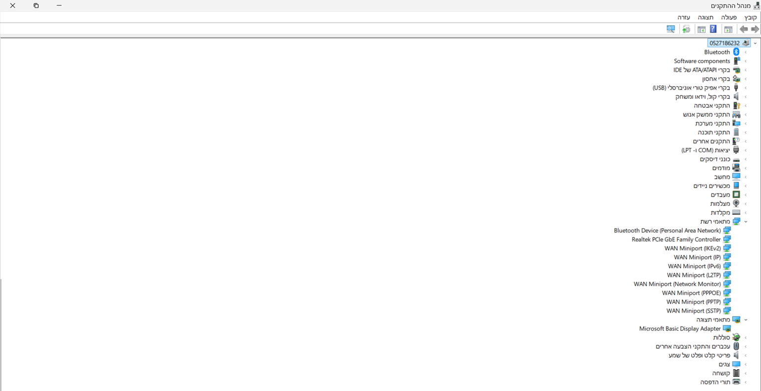

        כדאי לנסות הפעלה מחדש
        תעלה צילום מסך ממנהל ההתקנים

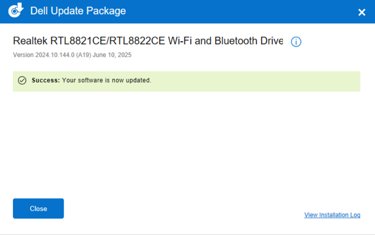

              תנסה להתקין את הדרייבר הזה
              https://dl.dell.com/FOLDER12982539M/2/Realtek-RTL8821CE-RTL8822CE-Wi-Fi-and-Bluetooth-Driver_6N9MW_WIN64_2024.10.144.0_A19_01.EXE

                    זה לא עזר
                    הוא נתקל באיזה שגיאה במהלך ההתקנה.

                      זה לא עזר

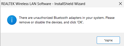

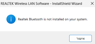

                      זה לא עזר
                      איזה שגיאה?
                      תעלה צילום מסך או את הטקסט

                        @דוד-משה-1 כתב בבעיה | חיבור דרך סטיק - נעלם לי סמל הוויפי, וגם החיבור הישיר לא עובד:
                        הפעלה מחדש זה מהדברים הראשונים שניסיתי - ולא עזר.

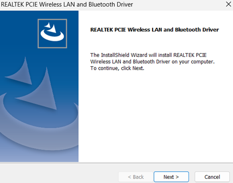

                          @ע-ה-דכו-ע כתב בבעיה | חיבור דרך סטיק - נעלם לי סמל הוויפי, וגם החיבור הישיר לא עובד:
                          אני מעלה כמה תמונות לפי סדר הופעתם
