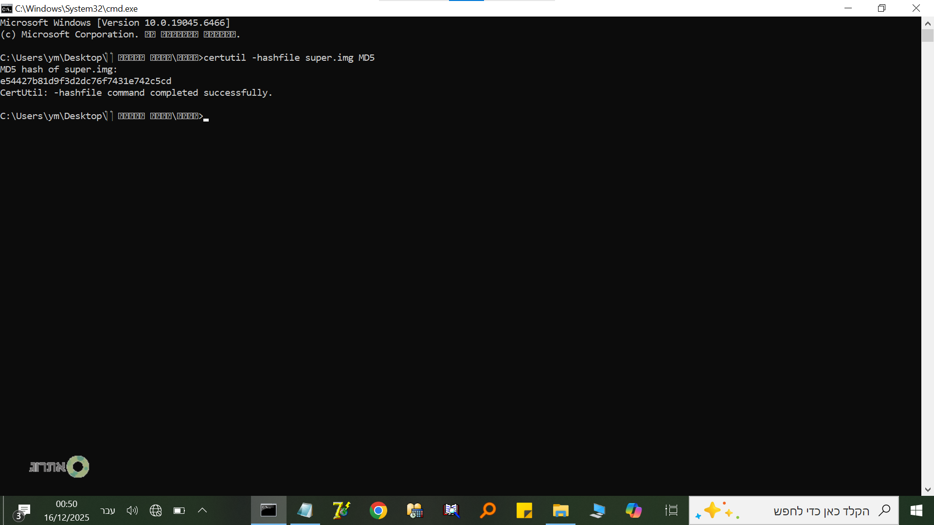

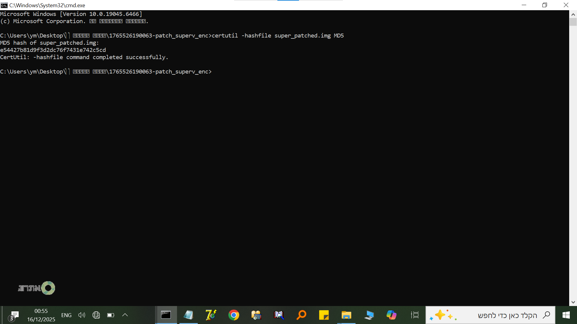

      @urielk כתב במדריך | הסרת הצפנה למכשיר Qin F21 Pro (ללא רוט ע"י patching של מחיצת ה super וצריבתה בחזרה):
      תגיד לי אם אתה רואה איזה הבדל כי לא אמור להיות.
      תפעיל ב cmd.exe:
      certutil -hashfile super.img MD5
      certutil -hashfile super_patched.img MD5
      ותגיד אם מחזיר אותו דבר.
      מחזיר אותו דבר.
      תמונות בספויילר
      U מנותק
