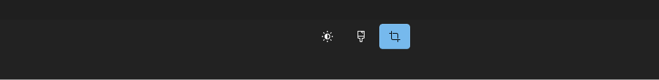

                  ישיבישער
                  כתב נערך לאחרונה על ידי ישיבישער
                  @שקאד תנסה לעשות 'שמירה כתמונה', ואז זה לא איכותי אז תעשה את זה בפוורפוינט ובאופציה של 'שמור בשם' תעשה PNG זה חייב להיות איכותי (רק שיהיה צריך לחתוך את התמונה שישאר רק מה שצריך)
