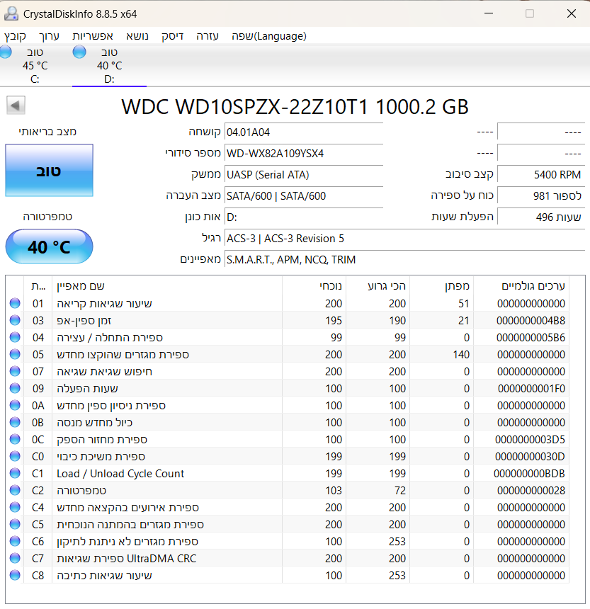

    יש לי דיסק קשיח HDD של ADATA כחמש שנים (אולי שש)
    ולאחרונה הוא עובד מאוד לאט, לוקח למחשב כחצי דקה לקלוט אותו
    והעתקה במהירות של עד 4 מ"ב לשניה (בקבצי אודיו)
    וכן גזור הדבק של תיקיה (לא גדולה) בתוך הכונן לקחה כדקה
    יש איך לזרז אותו?
    יצויין שהדו"ח סמארט מצויין (לכאורה)
    מצרף צילום

        @חכם-בלילה-1 אין נתון חשוד בדוח אבל התסמינים שאתה טוען להם חשודים מאוד
        תפסיק להשתמש בדיסק ותן אותו למעבדה לבדיקה (לא טכנאי!)
        אם אתה רוצה תוכל לפנות אלי ב anytechfix בג'ימייל

          חכם בלילה 1
          @מתכנת-חובב תודה על המענה
          מה הכוונה חשוד?
          זה סכנה לחבר אותו למחשב ולהעתיק את כל התוכן שלו לכונן אחר?
          יכול להיות שזה בעיה בכלל בכבל? כי קורה שאם אני מזיז אותו הוא מתנתק (חלקית)
          והאור נהיה אדום במקום כחול

            @חכם-בלילה-1 כתב בבקשת מידע | עזרה - בעיה בדיסק קשיח:
            מה הכוונה חשוד?
            למות באופן פתאומי
            כן
            תנסה להחליף ולבדוק
              זה כי יש חיישן תזוזה שמנתק אותו (או רק מחנה את הראשים)
              יש בעיה נפוצה של איטיות בדיסקים מסויימים של WD... ייתכן שזה זה.

                @דאבל כתב בבקשת מידע | עזרה - בעיה בדיסק קשיח:
                לא שמעתי על חיישן שמנתק ובכל אופן זה רק בתזוזות משמעותיות
                אם אתה מתכוון ל SMR זה רלוונטי רק לכתיבה ולא לקריאה (ובכל אופן חצי דקת טעינה זה לא משהו שקשור ל SMR)
