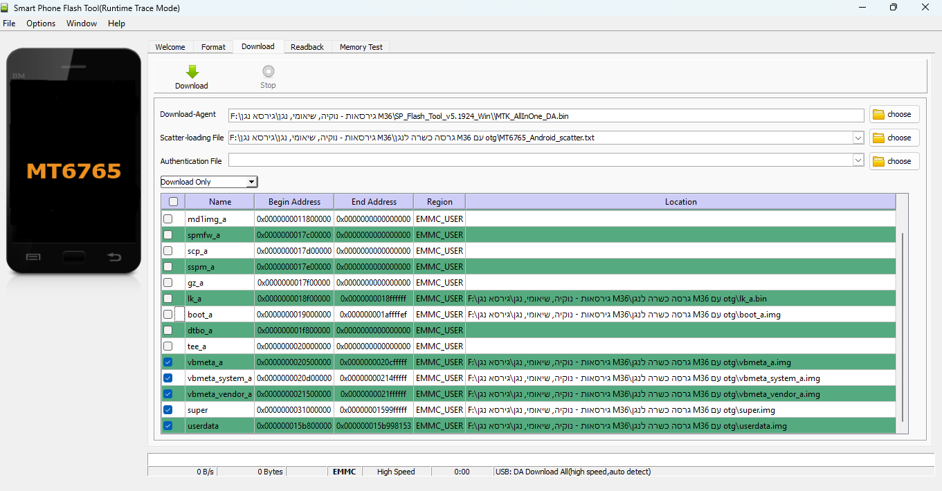

    גיביתי את המחיצה הזו מהגירסא המקורית, אבל היא לא טובה - כשאני מנסה לצרוב עם המחיצה הזו עולה לי השגיאה הבאה:

    (ניסיתי להשתמש במחיצה הזו - של הגי' הכשרה כפי שהמליצו לי כמה מבינים מהפורום, אבל זה לא עובד טוב - אחרי צריבה הנגן נכנס לבריק, כך שאני מנסה להבין איפה הבעיה, אולי במחיצה זו.
    הקובץ סקאטר הוא אותו דבר, נכון? לא אמור להיות הבדל, האם אני צודק?)

      @יאיר-דניאל תעלה צילו"מ מהתוכנה עצמה

        העליתי - התמונה למעלה

          @יאיר-דניאל לא השגיאה אלא התוכנה עצמה
          אחרי שאתה בוחר את הסקאטר

            הסקאטר נמצא בתיקייה של הגירסא הכשרה.
            ואני משנה את הנתיב של המחיצות הדרושות לצריבה - לתיקייה של הגירסא המקורית
            אגב, עכשיו העתקתי את הסקאטר לתיקייה של הגירסא המקורית - וכשאני מעלה אותו משם - הוא לא טוען את המחיצות ואני צריך להוסיף אותם ידנית

                @יאיר-דניאל טוב אין לי שמץ...
                אבל הנה הקובץ vbmeta_vendor_a.img

                  @מגנוס-קרלסן זה של המקורי?
                  כי הוא שוקל בדיוק כמו הכשר, שלי שוקל 14 NC

                    @יאיר-דניאל כן
